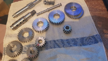

Guckt mal

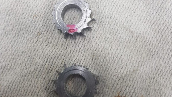

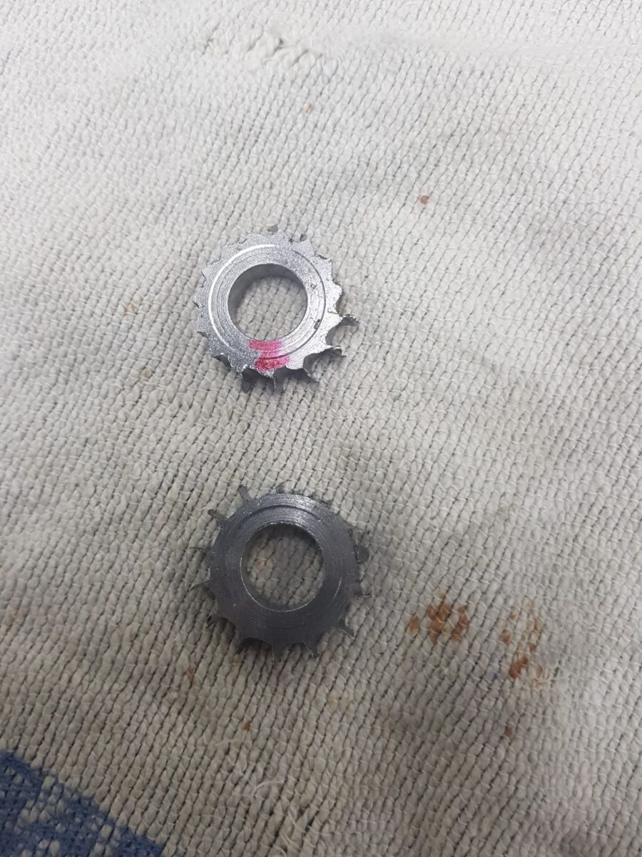

95% ist fertig, heute leider noch ein Missgeschick passiert...
Gang 3 Festrad hat´s heute beim Fräsen zerlegt. Naja, Material hab ich noch wird morgen direkt nachgeschossen.Und hier die Überraschung.
Das könnte noch mit etwas Motivation dieses Jahr klappen mit den Einbau
Lg Vincent
