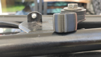

  • Könnt ihr vielleicht mal ein Foto von so einer Buchse posten? Wie stark ist dort die Druckstruktur zu sehen? Gibt es denn TPU Filament in unterschiedlichen Härtegraden oder habt ihr für die unterschiedliche Härte die Druckeinstellungen angepasst?
    Buchholz 69ers
    Härtegrade gibt es verschiedene zu kaufen, das sind die Materialeigenschaften unabhängig vom Drucker. Anbei ein Bild von meinem geraden frischgedruckten Gummi für die Tankaufhängung. Man sieht schon ein wenig den Schichtaufbau, aber das tut der Funktion keinen Abbruch. Das TPU von Extrudr ist extrem belastbar. Ich druckte Mal einen Gummirung mit 0,4mm Wandstärke und 20mm Breite damit es nicht so in die Finger schneidet. Keiner von den Kollegen aus der Werkstatt konnte das Teil mit Muskelkraft so dehnen dass es aus der Form kommt. Von zerreißen reden wir erst garnicht.
