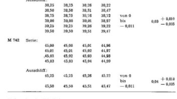

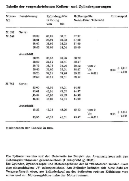

    Ausschlif Maß Zylinder Maximal 39,505mm im Durchmesser, das Entspräche bei einem Hub von 44mm und ein gesamt Hubraum von 53,923cm³.
    Mein Zylinder erreicht die Maße bei weitem nicht bin bei 38,995mm im Durchmesser. Laut Reparatur-Anweisung alles IO, mein DEKRA Prüfer würde dazu NEIN sagen.

    genau das ist das letzte Reparaturschleifmaß. Das ist vom Hersteller so vorgegeben und somit auch legal.
    Ich könnte mir vorstellen, dass der Nachweiß dazu in der richtigen ABE steht. (also nicht das was man vom KBA für 25€ bekommt)
    Afaik sollte der Tüver aber in diese einsehen können.

  • Genau diese Schleifmaß Tabelle haben wir auch verwendet, und ebenso auch dem Püfer vor geleht.
    Er meint nur, dass diese von überall herkommen konnten und das er sich danach richtet, dass der Motor nicht mehr als 50ccm haben darf. Ich hgab naturlich gefragt wieso, er nur schau in § 76 8c FeV da stehts so sind wir dann verbliben und ich bin hier
    In diesem Paragraf steht halt nurnicht mehr 50ccm von 1991 und das Gesetzlichkeiten der DDR eingehalten werden sollen.
