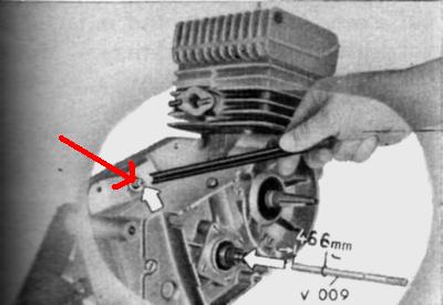

    "Beanstandung Korrektur
    • Beim Hochschalten rastet der Gang nicht ganz ein (rattert) oder springt bei Belastung heraus.
    • Sechskantmutter M 8 (für Lagerwinkel) lösen
    • Schlitzmutter 1/2...1 Umdrehung nach links drehen
    • Sechskantmutter M 8 wieder befestigen"
      wo is da ne schlitzmutter? ?(
  • Wenn du glück hast kannst die Mutter mit ner Anreißnadel drehen, zum Messen einen Messchieber nehmen, geht auch.
    Das Werkzeug kannst du dir aus einem Stück rohr machen das über die 8er schraube geht! Sollte es mit der Reißnadel nicht gehen!
  • hey leute habs gelöst s ging einfach dadurch das ich die schlitzmutter um ne ganze umdrehung gedreht hab! bei ner 3/4 drehung ging der 4te gang nicht also einfach weiter drehen xD ;) vielen dank für die freundliche und vorallem schnelle hilfe!
