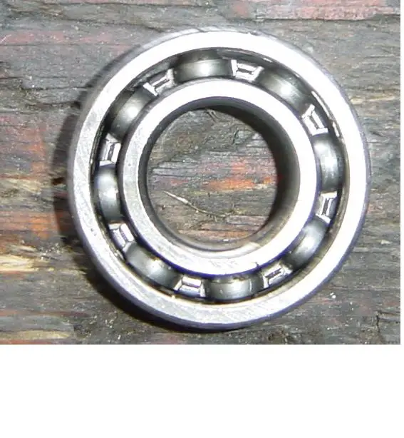

  • also nach deiner tollen Zeichnung stammt die Kugel eindeutig aus einem Kugellager
    Wie viele waren das denn? Kannst ja mal versuchen die wieder zusammenzupuzzlen. Müßte dann ne runde Sache werden (hahaha)
    Aus dem Getriebe können unter normalen Umständen ja gar keine Kugeln austreten.
    Wenn du den linken Motordeckel ab hast kannst ja mal gucken, ob du irgendeine Welle findest, die ziemlich viel Spiel hat. Aber wenn da mehrere Kugeln in einem Lager fehlen, dann hättest du das schon gehört.
    Wurd der Motor schon mal gemacht? Vielleicht sind das ein paar Reste, von einem Atomschlosser, dem das Moped vorher gehörte.
    Werd morgen mal ein Foto machen, wie das LAger komplett auszusehen hat.
    mfg Martin
