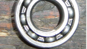

Woher kommen die Motorkugeln?
  • so sieht das komplette Lager aus
    also wenn da 5 Kugeln in einem Lager fehlen, dann hättest du das ja schon gehört
    Die Welle hätte dann noch oben oder unten Spiel, das wüdest du aber sehen, wenn da 5 Kugeln fehlen würden
    Da wird dann wohl bei der Reparatur gefuscht worden sein

    [VEB] Atomfred genauso könnten die ausgesehen haben!
    bin mir eigendlich fast sicher.

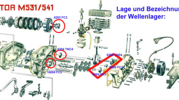

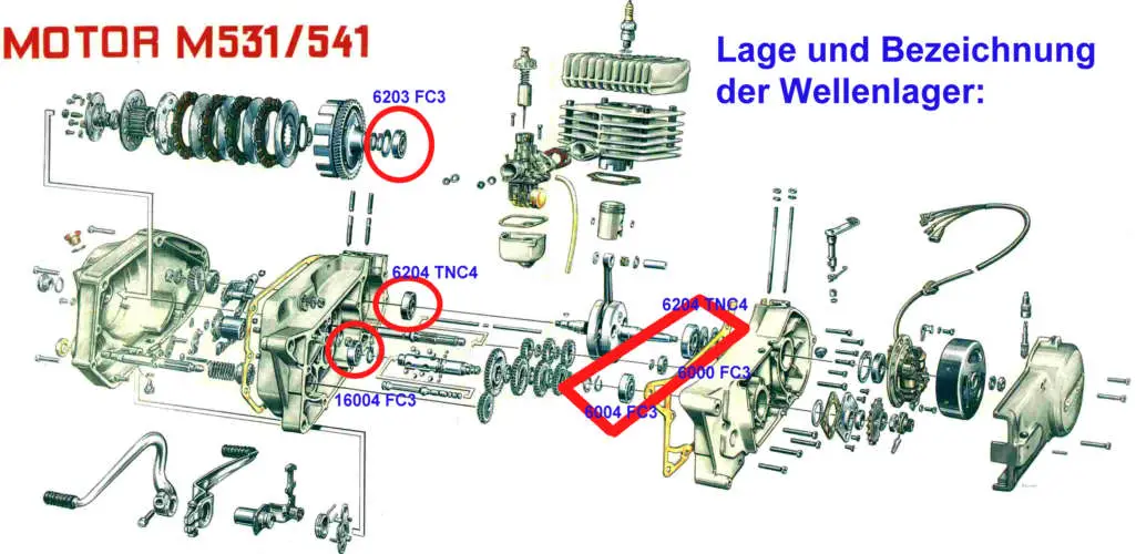

    Kannst du mir mal nen Pfeil auf der Explosionszeichnung machen?
    Was noch geniale währe wenn jemand nen Foto hat von der stelle.
    Wo bekommt man denn sowas her als Ersatzteil?
    Explosionszeichunug
    Danke Bockfahrer
  • also die Kugeln könnten eigentlich aus jedem Lager stammen, da alle Lager so aufgebaut sind.
    Wenn der Motor aber bis jetzt noch gut klingt, dann ist da auch nicht und sonst würd ich erstmal diese tolle WErkstatt aufsuchen und denen mal auf den Zahn fühlen, was die da für'n scheiß gebaut haben

    MMh wie schauts aus kann mir jemand mal nen Pfeil auf der Exploz. machen damit ich weiß worum es hier eigendlich sich dreht?

  • theoretisch kann es sich nur um diese beiden Lager handeln (1 & 2)
    bei den anderen verhindert die Konstruktion des Motors, dass da Kugeln austreten können bei einem Defekt.
    Würde dann eher auf Lager 2 tippen, wenn die Schaltung nicht korrekt funzt
    Das ist das Lager in das der Ziehkeil (der lange Stab mit den Gnubbeln) für die Schaltung reingeht
    Kann dir aber jetzt nicht genau sagen, ob man das Lager so einfach einsehen kann, wenn man den linken Motordeckel abbaut
    Ein bisschen Spiel bei der Kickstarterwell ist normal, da dort kein Lager verbaut ist.
    Sorry, mußte die Zeichnung aufgrund der Beschränkung etwas vekleinern. Kannst dann ja aber entsprechend auf der großen gucken.
    mfg Martin

  • Danker Dir Martin für Deine sehr genau Beschreibung und Deiner super Erklärung.
    Jetzt weiß ich wenigstens wo ich zu suchen hab.
    Achso wie heissen denn die Lager?
    Und wo kann man solche Speziellen Teile bestellen?

  • hier die lagerbezeichnungen!
    du kannst die lager hier bestellen:
    http://www.simson-taubert.de
    http://www.simson-schubert.de
    "Kann dir aber jetzt nicht genau sagen, ob man das Lager so einfach einsehen kann, wenn man den linken Motordeckel abbaut
    ja man sieht das lager (16004(F) C3), aber man muss den motor spalten um das lager zu wechseln!
