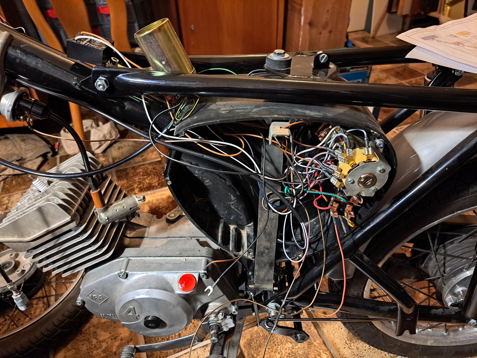

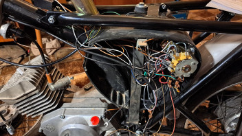

sitze immer noch am verkabeln meiner neuen grünen
Angetreten und Eis essen gefahren
Alles verkabelt. ALK verbaut, Bremsschalter ist auch drin. Fehlen nur noch Birnen, Bowdenzug, Bremse und natürlich Tank und Sitzbank.
Na dann nur noch etwas Ordnung ist Strippenchaos bringen, aber wo war der "Alk" nochmal?
Ich habs bewusst erstmal chaotisch gelassen, bis ich getestet hab. Warum sich vorher die Mühe machen.
Der Alk sitzt oben, vor dem Blinkgeber.

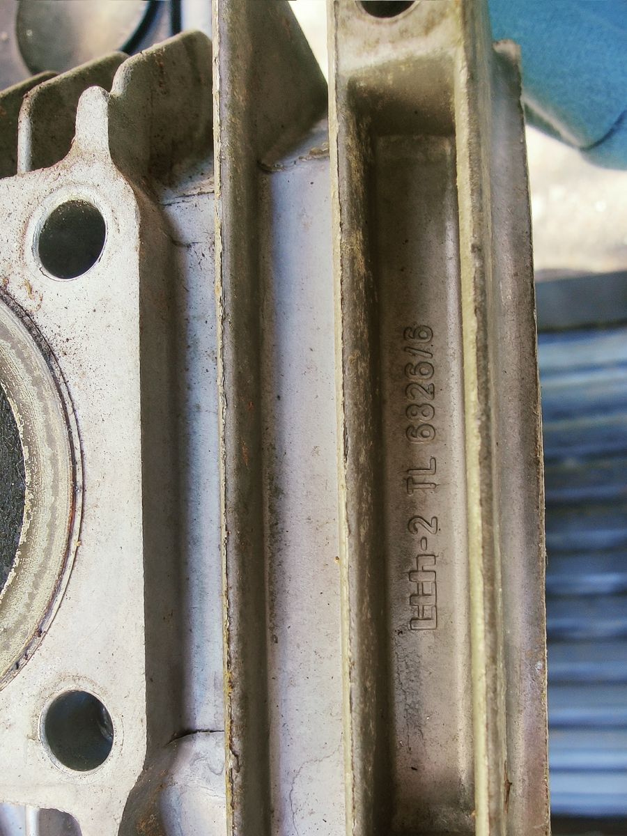

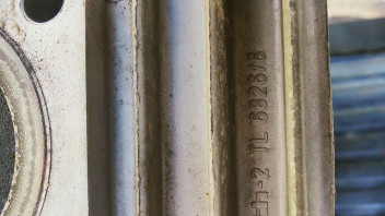

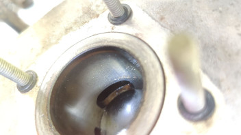

Moin,

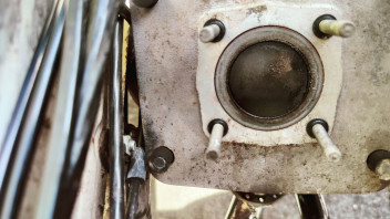

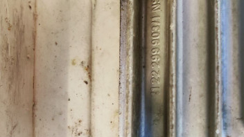

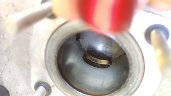

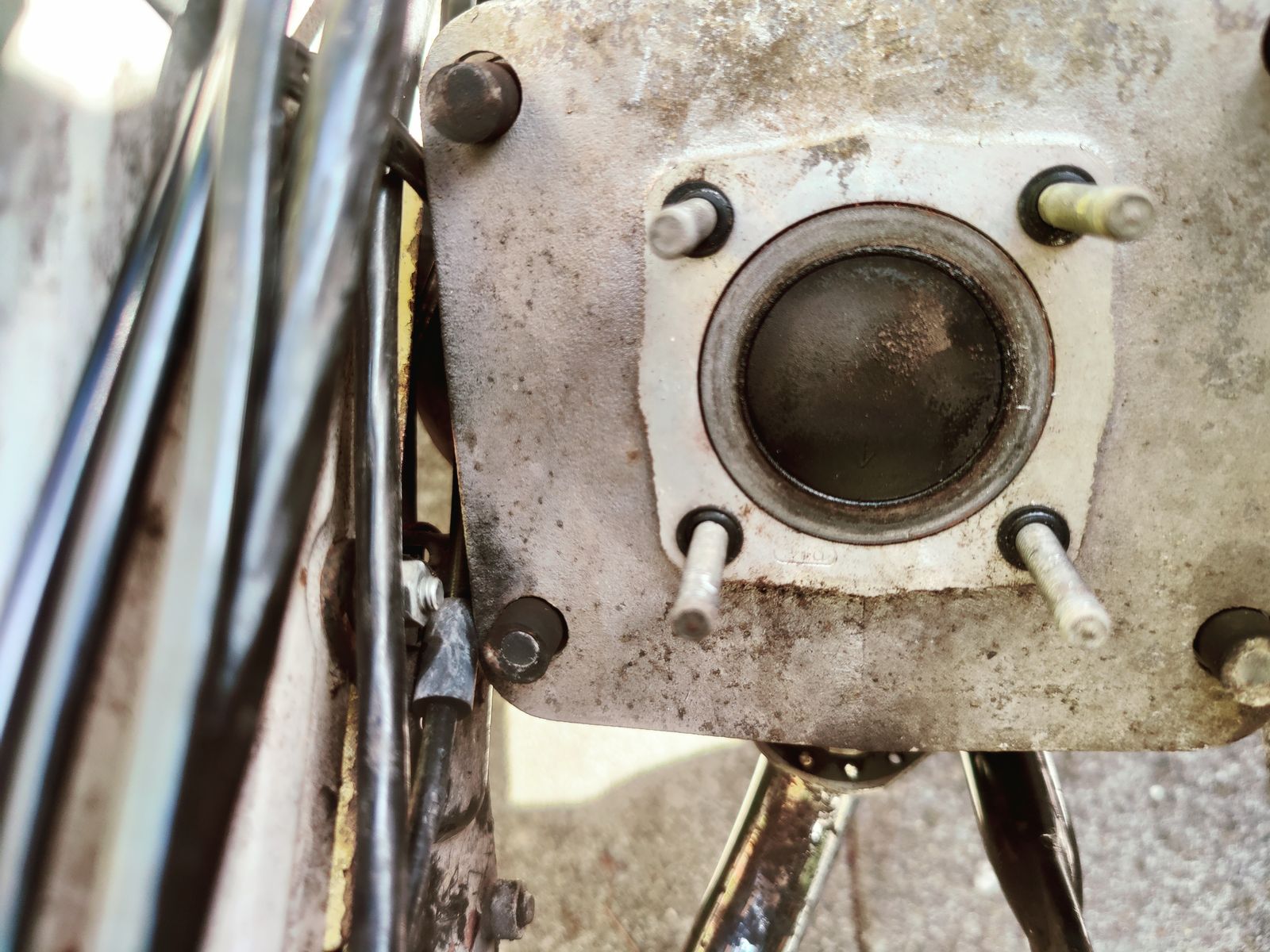

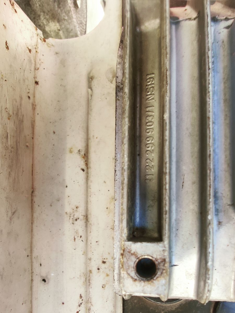

habe heute meinen Zylinderkopf abgenommen.
Erster Eindruck für mich, sieht ganz gut aus.
Hätte es mir schlimmer vorgestellt.
Übrigens, meine Muttern waren mit 12Nm angezogen. Ich glaube nicht dass der Kopf jemals unten war. Alles noch original DDR.
Hier mal paar Bilder. Ihr habt da mehr Erfahrung als ich.
Hoffe das der Beitrag an richtiger Stelle steht. Wenn nicht dann verschieben.
Ist halt das was ich heute gemacht habe.?
