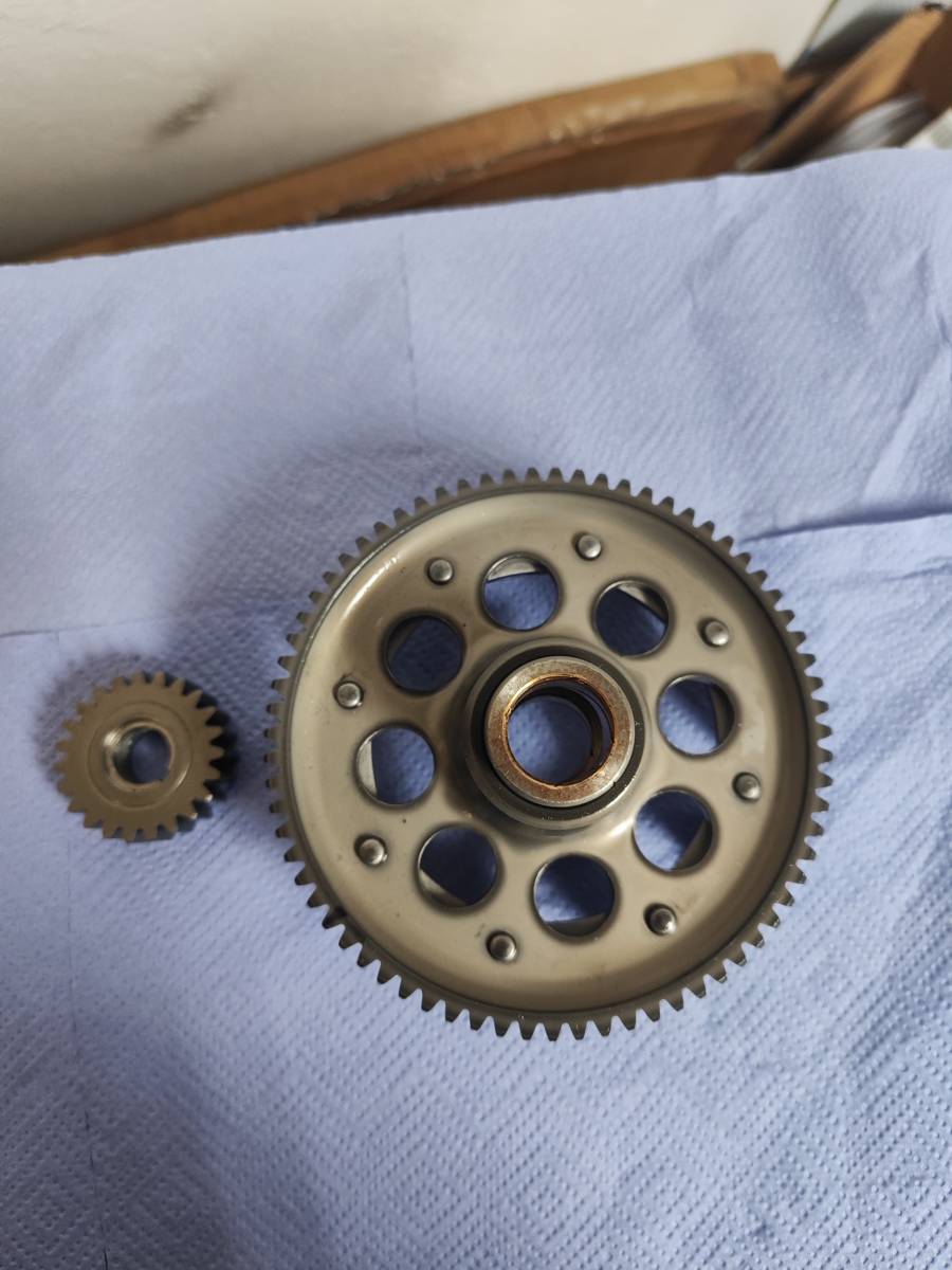

    Wie viel Leistung bist du auf dem Gerade Verzahnten gefahren? Das sieht ja schlimm aus was vermutest du was da passiert ist?
  • ich habe vor Kurzem auch einen schrägverzahnten erleichterten MZA Primärantrieb aus einem 85er mit 10 PS ausgebaut. Der hatte nach wenigen tausend Kilometern auch massiven Grat und flog in die Tonne. Ich habe jetzt den gerade verzahnten von ZT verbaut. Mal schauen wie der läuft
    der sah aber bei Weitem nicht so schlimm aus wie der von den Bildern.
  • Der schräg verzahnte MZA Reso Primär ist bei 12000 U/min auseinander geflogen
    Hier mal der gerade verzahnte, nachträglich gehärtete MZA Primär von Schmiermaxe. Bekommt man leider nur noch mit Nadellager zu kaufen. Härte ist zwischen 53 - 54 HRC.
