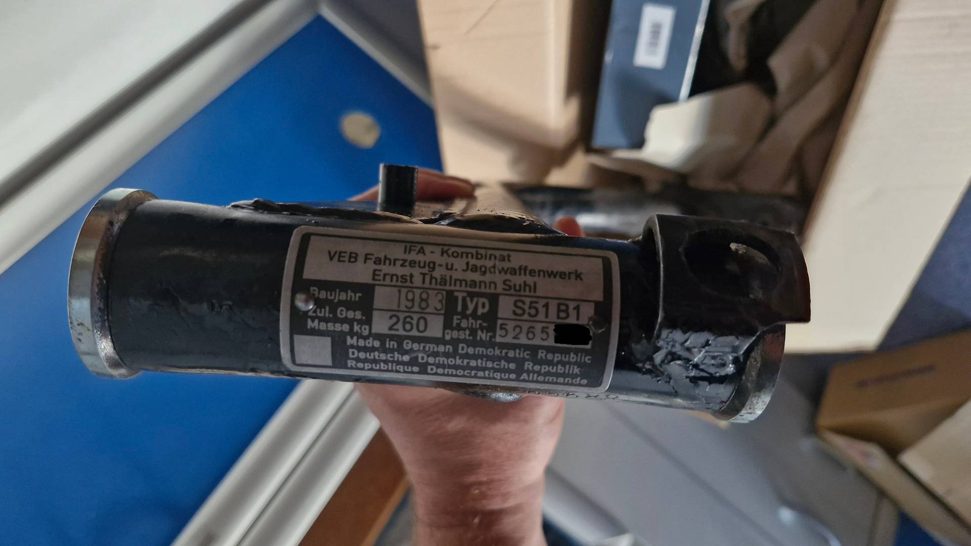

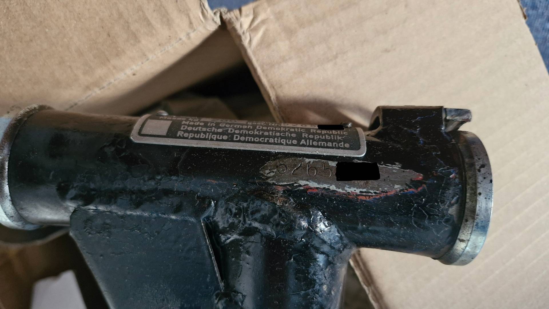

  • Hallo Simson Gemeinde,
    könnt Ihr bitte beurteilen, ob der von mir erworbene Rahmen ein Reimport sein könnte ?
    Die 5 oben am Rahmenkopf wurde von dem Schweißer geschlagen und hat keine Bedeutung in Bezug auf Export oder nicht (Info vom Fahrzeug Museum Suhl bekommen).
    Sonst sind auch keine Merkmale, wie 50ccm o.ä. am Rahmen zu finden.

  • Ja das handelt sich sehr wahrscheinlich um ein Rahmen von ein Reimport weil auf dem Typenschild S51 B1 steht, was untypisch beim DDR Modell wäre bei diesen Baujahr.
    Abgesehen davon, auf dem Bild sieht es aus ob die jemand selbst auf dem Rahmen ein gekloppt hat.
  • mhhh, das wäre ja Mist.
    In einem MZ Forum habe ich gelesen, das es in 1983 tatsächlich auch noch DDR Mopeds gab, die B1 oder B2 usw. drauf stehen hatten.
    Bei den Einschlägen auf dem Rahmen hätte ich jetzt nicht gedacht, das das selber eingeklopft ist, sieht mir in Echt zu gleichmäßig und gerade aus.
    So also vermutlich KBA ehr negativ ?
    Kann man es an Hand der FIN validieren ?

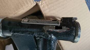

  • Nach meiner Kenntnis standen 1983 keine Modellbezeichnung mehr auf Rahmen, bei meinen beiden Bj. 83 ist das auch so.
    Auf dem Bild sieht es aus ob die erste 5 oben nach links kippt wie die 6 auch und die 2 nach rechts und die 5 an vierter Stelle, auch ganz leicht. Daher meine ich das die selbst eingeklöppelt wurde und wenn das so ist, dann kannste den Rahmen nur entsorgen wenn kein Stress wegen Urkundenfälschung haben willst.

  • Würde ich auch als Reinfall ansehen. Leider! Typenschild ist auch kein originales nach meiner Einschätzung. Ist die schwarze Fläche so leicht rau und wenn man genauer hinschaut nicht vollflächig? Da gibt es bei eBay mittlerweile mehrere Anbieter für gefräste oder auch schon geschlagene Ziffern. Das wird so schon vorsätzlich gemacht worden sein. Bitte gegen den Verkäufer vorgehen!
    P.S. Ich hab hier ne S51 mit 502XXXX BJ 1982 ohne Typenbezeichnung, also deutlich früher als deine und auch schon ohne
