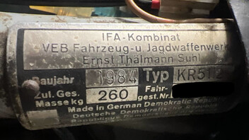

    ein Spezi will eine 51/2 kaufen.
    Die Papiere gefallen mir nicht.

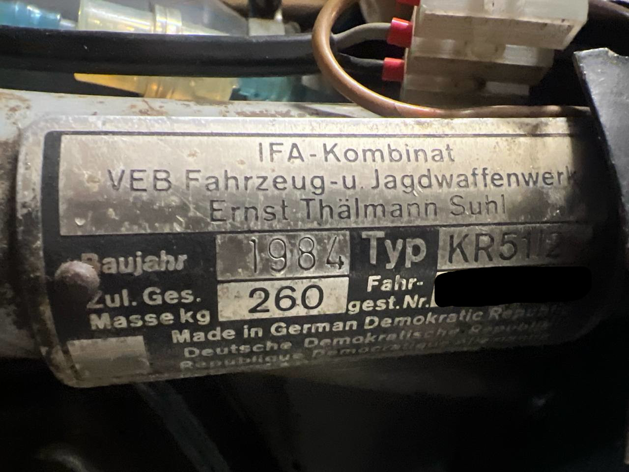

    Das Typenschild scheint mit den rostigen Nieten original - passt zum Gesamtzustand. Die Nummern sind schön sauber, nichts nachgestanzt oder verschliffen. Soweit gehe ich mit.
    Aber die Papiere scheinen mir zu neu und die KTA Nummer stimmt nicht.
    2171-3 ist laut meinert Liste ne SR.
    Wie seht Ihr das?
    Lampenmaske ist mit Bohrung für LL Kontrolle.

    Typenschild und Rahmennummer sehen unverdächtig aus.
