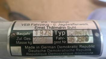

  • Hallo, ich habe über kleinanzeigen einen Schwalbe Rahmen mit Papieren gekauft.
    Das Paket kam heute, und meine Freude erlosch, als ich das Typenschild sah. Alles krumm und schief geschlagen, und das Blech sieht sehr neu aus.
    Da war wohl jemand betrunken und kreativ.

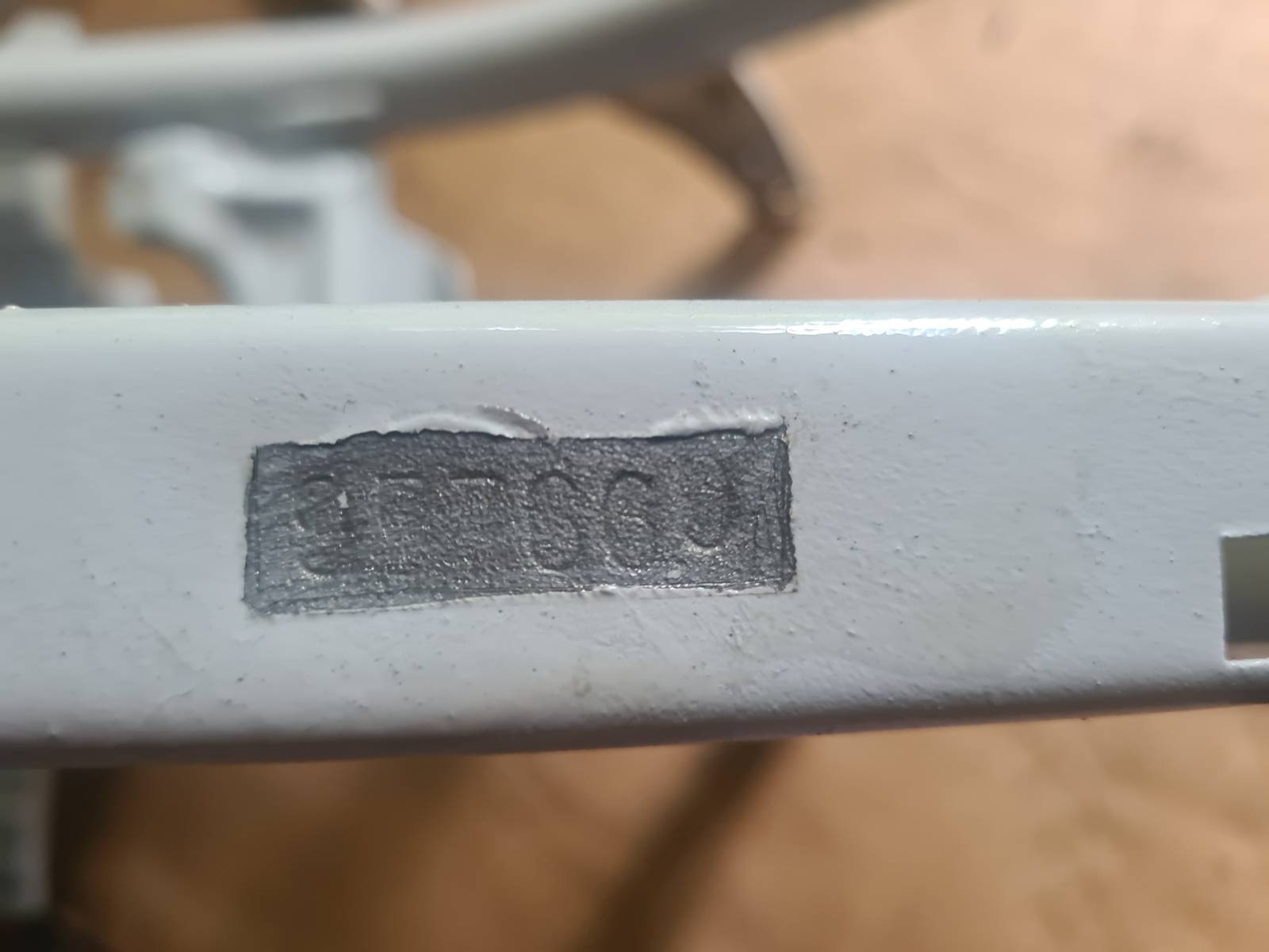

    Die eingeschlagene Nummer im Rahmen sieht besser aus, die letzte Ziffer, eine 9, steht jedoch deutlich höher als die anderen.
    KBA Papiere sind dabei und sehen echt aus. Sehr frisch, nie genutzt.
    Könnte zumindest die Rahmennummer echt sein und nur das Typenschild gefälscht?
    Oder kann ein originales Typenschild so aussehen???
    Könnte wenigstens die Nummer im Rahmen echt sein?

    zumindest passt die Rahmennummer schon mal zum Baujahr würde ich sagen. In welchem Jahr wurden die Papiere ausgestellt?
  • Typenschild sieht echt grausam aus. Die Nummer könnte echt sein. In der unteren linken Ecke sieht mal noch den Rahmen um die Nummer, den man bei der Schwalbe oft hat. Auf den KBA-Papieren steht doch ein Datum drauf. Ist das aktuell oder schon älter? Vielleicht lagen ja andere Beweise für eine DDR-Herkunft vor, die du jetzt nicht mitbekommen hast. Alter Registrierschein oder so.

    Ich habe mal etwas recherchiert, ein Typenschild darf man lwohl sogar selbst schlagen, nur die Nummer im Rahmen nicht.
    Vielleicht ist alles halb so wild und sieht nur scheisse aus.
    Wäre ich ein Kontrolleur, würden mir allerdings beim Anblick des Typenschilds die Haare zu Berge stehen. Ob denen dann klar ist, daß man so ein Typenschild selbst machen darf?

  • Ich habe mal etwas recherchiert, ein Typenschild darf man lwohl sogar selbst schlagen, nur die Nummer im Rahmen nicht.
    Ist ist zu mindest nicht verboten obwohl für ein Ersatztypenschild des Herstellers oder Zulassungsstelle/Prüfstelle zuständig ist.
    Eine FIN selber einschlagen, wäre dagegen eine Straftat, die der Urkundenfälschung.
    Die FIN auf Rahmen, ist nicht wirklich lesbar, das alleine könnte schon zum Problem werden.
  • Ich lese da 957669. Das ist eine KR51/1K in Sahara von März 79. Harmlos.
  • Das Typenschild kann jeder selber dengeln wie er lustig is, da brauchts rechtlich weder TÜV, noch ne Fachwerkstatt dafür. Wichtig is, dass eins dran is. Bestellen, sauber gravieren lassen (macht jeder halbwegs fähige Schlüsseldienst), anbauen, fertig.
    Dass eine neue Ausstellung durchs KBA bei Verlust der aktuellen Papiere damit dann unmöglich is, dürfte klar sein. Also Papiere hüten wie deinen Augapfel ;)
