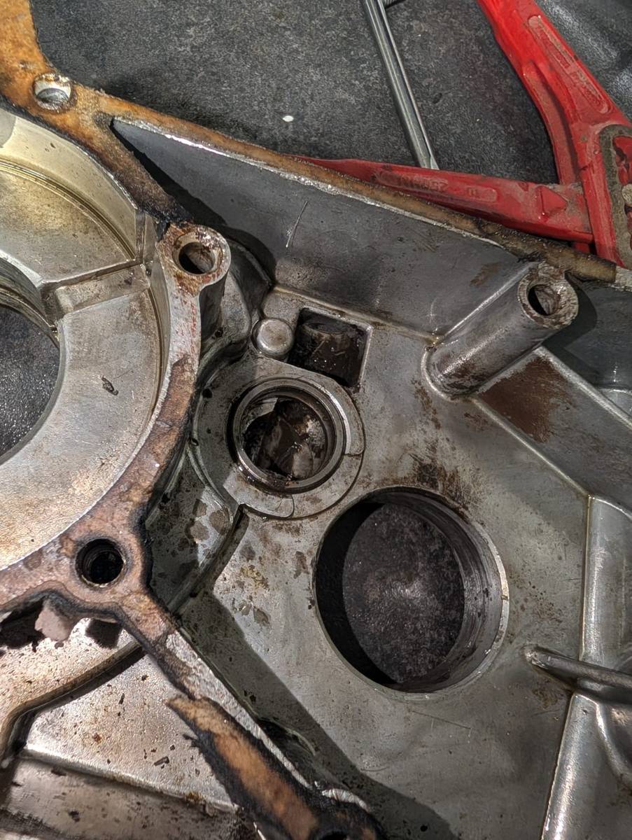

    ich war gerade dabei für einen Freund den Motor zu regenerieren. Da ich aus der Materie etwas raus bin stieß ich nun auf ein Problem.
    Einen selbst gebauten Abzieher habe ich. Allerdings hat scheinbar noch niemand das 6000er Lager ausgetauscht weswegen es extrem Spiel hatte. Beim ausziehen zog ich den inneren Ring samt Käfig und Kugeln raus allerding blieb der äußere Ring im Gehäuse. Einen Abzieher für den äußeren Ring habe ich nicht. Gibt es da auch irgendein Trick?

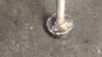

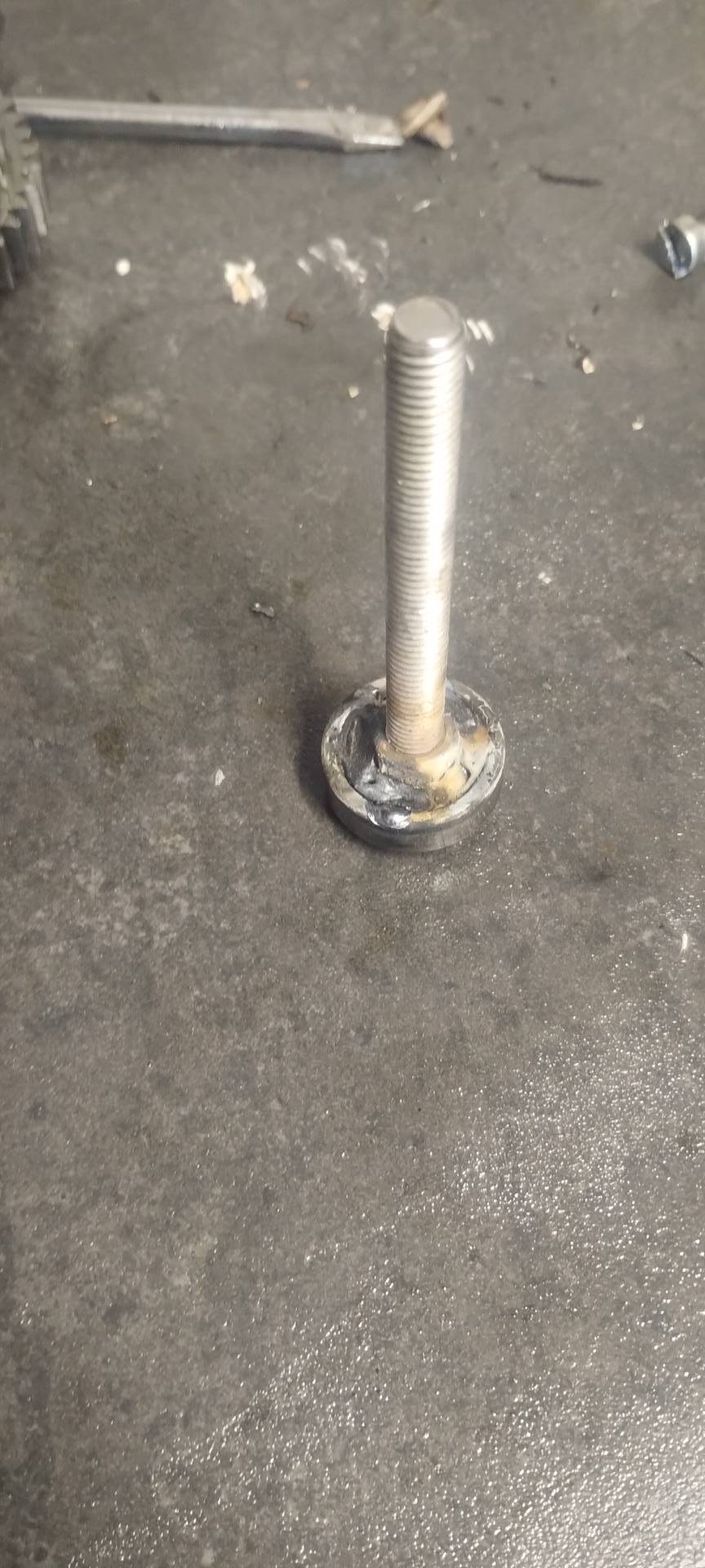

  • Ich glaube du verstehst es mit dem schweißen nicht. :kopfkratz:
    Ich verstehe schon was du meinst. Einfach eine Raupe im inneren den Aussenrings ziehen damit das Material sich dauerhaft zusammen zieht.
    Das bringt mich auf die idee gleich ne passende unterlegscheibe zusätzlich einzuschweissen damit man es ggf gleich wieder rausziehen kann. Sollte dann klappen.
