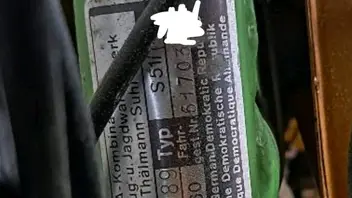

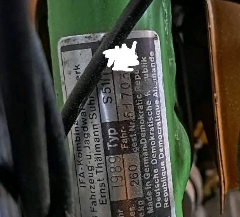

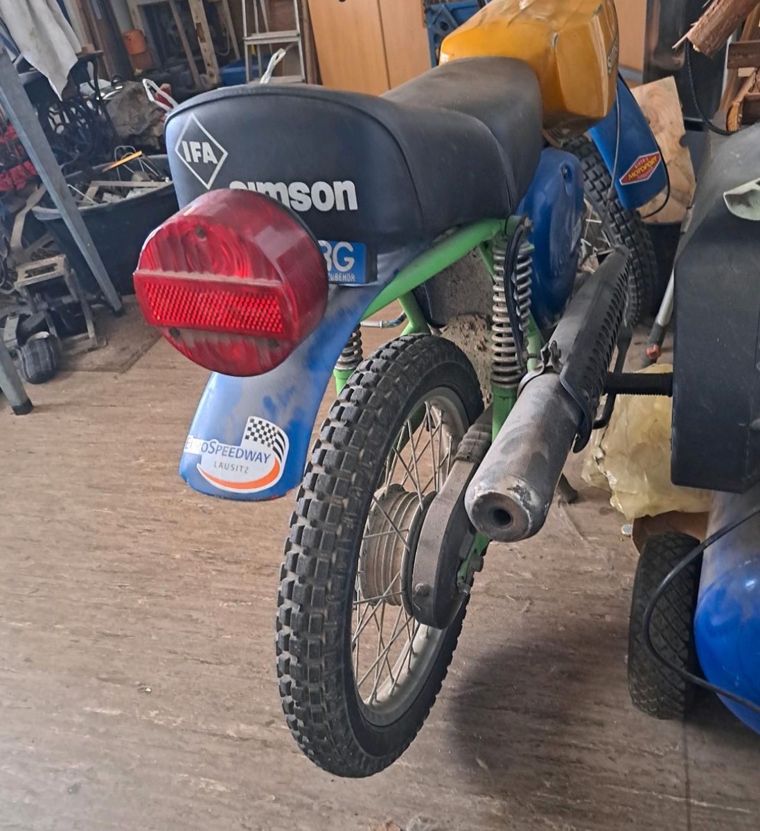

  • Guten Abend,
    könnte mir irgendwer sagen ob mein Fahrzeug was ich erwerben will ein Reimport ist?
    Fahrgestellnummer: 617035x
    Baujahr laut Typenschild:1989
    Auf dem typenschild steht:S 51/1
    Geplant war sie zu kaufen und dann KBA Papiere zu beantragen, doch wir wollen keinen Reimport kaufen.Und falls es kein Reimport sein sollte, was macht es der KBA aus keine Papiere auszustellen?Mir ist bewusst das das Typenschild falsch herum ist.
    Mit freundlichen Grüßen
    Filip

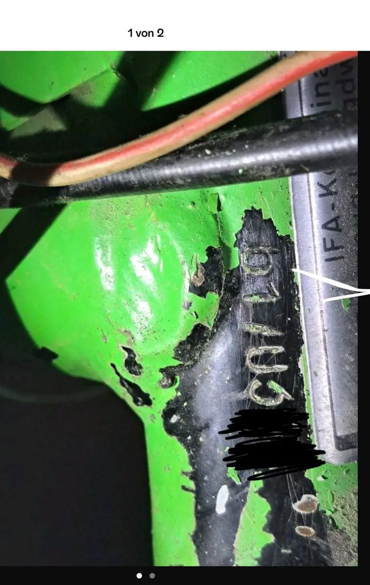

  • Sieht erstmal unverdächtig aus. Typenschild nach dem Lackieren in Grün vermutlich falschrum angebaut. Nummer und Typenschild sehen aber original aus. Eine Nummer mit 617 am Anfang taucht in der Reimportliste auch nicht auf. Dazu noch der „Lausitz“-Aufkleber.
    Die Chancen stehen gut für KBA-Papiere, bis du sie hast, aber alles nicht garantiert.
    SR50CE S70E KR51/2L S51B1-4

  • Ich würde jetzt vermuten dass das KBA ablehnt weil das Typenschild falschrum angebaut ist.
    Es war ja definitiv ab und könnte ja deswegen auch von einen anderen Moped stammen.
  • derfremde, für mich sehen die Nieten original aus sowie dass Typenschild.
    Ist es denn möglich die Nieten weiterzuverwenden? Und kann man ein Nahbild vom Typenschild machen beim versenden zur KBA und würde sie dann Papiere bekommen?
    Hört sich soweit gut an. Kann man die Original Nieten nach dem Abbauen Wiederverwenden?Ich würde fürs KBA ein Nahfoto machen und es so scheinen lassen das es richtig rum ist. Ich hoffe das geht :wacko: Sonst noch irgendwelche auffälligkeiten? Angucken war ich sie auch schon,lief auch, aber meine größte sorge sind die Papiere.Wie wollen sie Morgen abhohlen und hoffen das die KBA die Papiere ausstellt.

  • Ich würde fürs KBA ein Nahfoto machen und es so scheinen lassen das es richtig rum ist. Ich hoffe das geht
    Ich sage zu 99% nein. Spätendes bei Nahfoto der Rahmennummer würden der Prüfer sich fragen warum du so nah rangegangen bis das man das Typenschild dabei nicht sieht.
    Würdest also wahrscheinlich eine Nachforderung von Fotos bekommen wo man die Rahmennummer mit Typenschild sehen kann
    Persönlich hoffe ich das es zu 100% nicht durchgeht. Wegen solchen Sachen mit bearbeiteten Fotos könnte es sonst sein dass das KBA sagt das man das komplette Moped zum TÜV oder Zulassungsstelle bringen muss um eine Zweitschrift zu bekommen.
  • Kann man die Original Nieten nach dem Abbauen Wiederverwenden?
    Das sind keine Nieten, sondern Kerbnägel und die lassen sich wieder verwenden wenn sie wieder fest werden.
    Lass dich nicht verrückt machen, Bedingungen sind beim KBA das das Werksseitige originale Typenschild vorhanden sein muss sowie der originale DDR Rahmen mit entsprechender FIN und das es ein komplettes Moped sein muss. Das ist alles gegeben.
    Keiner verbietet es das Typenschild ab zu machen zwecks Lackierung/Instandsetzung, auch nicht ein zb. loses Typenschild richtig zu befestigen.
    Bei einer Ablehnung wegen neuer Nieten/Kerbnägel oder verkehrt herum angebrachtes Typenschild, würde ist sofort Widerspruch einlegen.

    Danke für die Tips. Wir hohlen sie heute ab und beantragen sofort Papiere bei der KBA. Ich melde mich dann hier nochmal ob alles geklappt hat. :lookaround:
