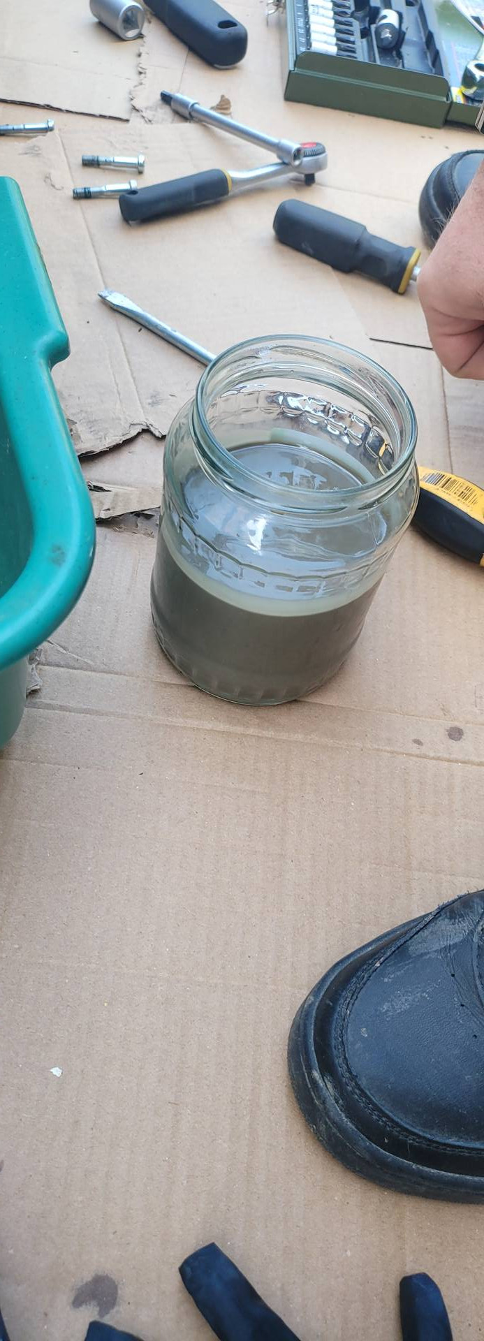

  • Hallo, zuerst einmal möchten wir uns kurz vorstellen, mein Sohn 15, besitzt eine S51 4Gang Bj. 1985, noch auf 6V und leider, wie es manchmal so ist, treten immer wieder neue Probleme auf. Unser aktuelles Problem begann damit, dass der Motor stärker vibrierte, doch sonst lief sie super. Jetzt hatten wir festgestellt, dass der Motorblock beim Gas geben nach rechts ausschlägt, wenn ein Gang eingelegt war, sonst nicht. Gestern sind bei einer Probefahrt dann die Gänge rausgesprungen, bzw es hat geratscht als würden Zahnräder überspringen. Auf der Kettenseite sah alles gut aus. Jetzt haben wir die Kupplungsseite aufgemacht. Öl ist schon grau aber keine Späne drin (ca. 5 Monate drin). Das Kupplungszahnrad hat aber irgendwie sehr viel Spiel. Kennt jemand das Problem und kann uns einen Tipp geben, das wäre super. Danke Jan
