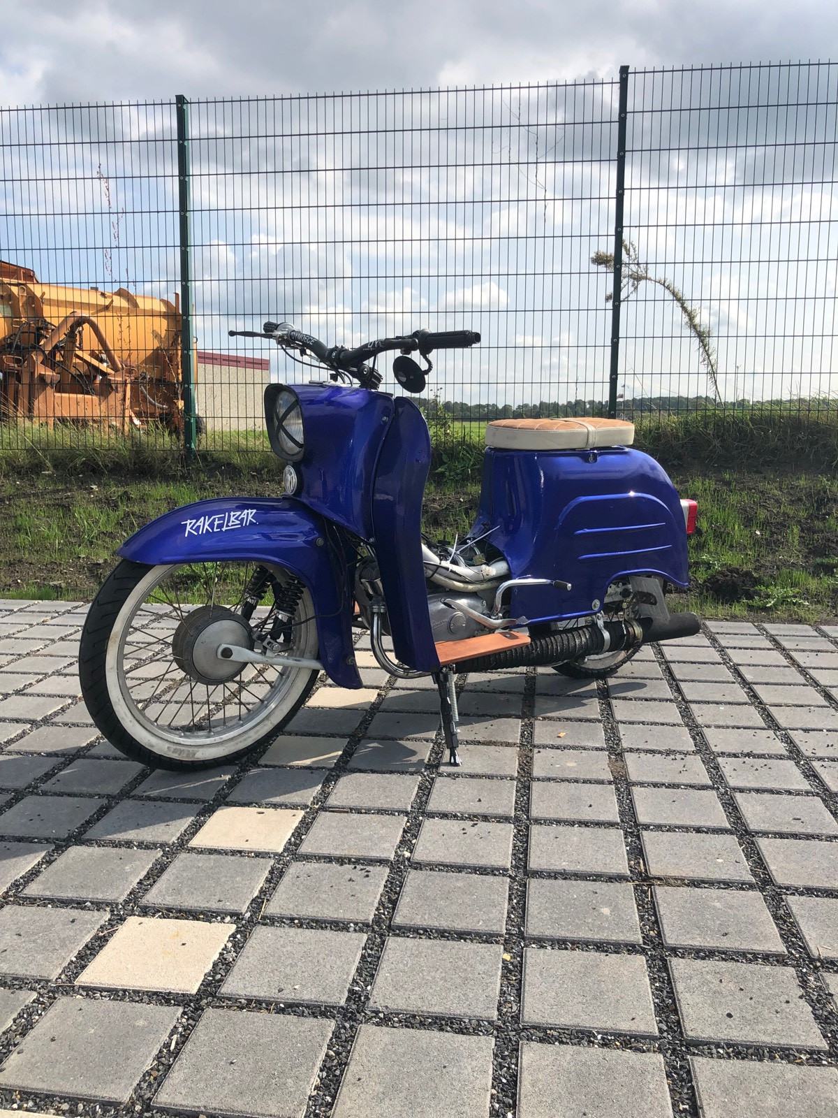

Simson KR51/1 Vibrationen
  • Mahlzeit zusammen,
    Ich habe vor ein paar Tagen die 200km-Einfahrmarke mit meiner Kr51/1 geknackt.
    Der Motor wurde von einer Fachwerkstatt mit Empfehlung hier aus dem Forum komplett revidiert und zusätzlich eine Vape eingebaut.
    Seid gestern merke ich jedoch starke Vibrationen beim beschleunigen. Oftmals habe ich gelesen, dass das wohl normal sei. Da ich es jedoch nie so stark vorher gemerkt habe und sich sogar der Massekontakt der Batterie dadurch losgedreht hat wollte ich doch einmal nachfragen ob das so normal sein kann :D
    Außerdem habe ich gestern ein wenig Getriebeöl an der ablassschraube entdeckt.
    Kann die Vibration damit zu tun haben, dass die Schwalbe manchmal den zweiten Gang überspringt?
    Oder habe ich beim einfahren etwas falsch gemacht?
    Gemisch 1:33, keine lange/konstante//hohe Drehzahl etc.
    Da ich absoluter Schwalben/Simson Anfänger bin, bin ich für jeden Tipp dankbar :)

  • Moin zusammen,
    vielen Dank schon einmal für die Hilfe!
    Mein Mechaniker sagte mir, dass ich bei diesem Lager (ich weiß leider nicht welches drin ist) immer 1:33 fahren soll.
    Aber wenn ich den Choke nach oder bei Vollgas/Bergab ziehe geht sie doch aus oder?
    Vorher waren die Vibrationen nicht da.
    Um 13:30 bin ich noch eine Runde gefahren. Danach habe ich die Kerze gecheckt und um 16:30 wollte ich wieder eine Runde fahren und die Vinrationen waren plötzlich da.
    Das sie grundsätzlich vibriert ist klar aber das klingt auch noch recht unschön. Ich hänge mal ein Video an. Ich hoffe man hört’s
    Der Tacho geht, ist aber ein neuer Koso.
  • Das war tatsächlich der „Fehler“…
    Die Mutter fehlte, hab eine drauf gemacht und ab dem Zeitpunkt vibrierte sie stark.
    Im Klartext: Jetzt ist alles richtig :D
