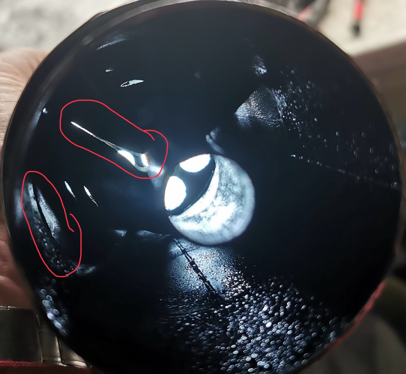

    Vielleicht hab ich die Ursache gefunden, dass mein S51 mit diesem Zylinder nur 62 fährt. Bei Ostoase schreibt Jemand einen Kommentar zu dem von mir gekauften MZA-Auspuff, dass er leistungshemmend wäre, weil der Konus nicht genau passt, wegen Luftspalt zwischen Konus und Außenwand. Ich hab mit heute mal meinen Konus angeschaut, und ja, es ist einkleiner Spalt, und auch der Konus ist auch nicht ganz zu. Es bleibt ein kleiner Schlitz wo der Konus zusammen geht. Da gibt es keine Schweißnaht. Aber, ob das wirklich ca 5km Endgeschwindigkeit ausmacht ?

  • Mit dem Spalt und nicht eng anliegenden Schalldämpfereinsatz soll wohl von der Leistung her nichts ausmachen. Das hatte CO2-Radtechnik getestet ( Videos im Net davon ). Der MZA-Auspuff ( nach orig. Zeichnung, ca. 47€ ) ist sehr gut gefertigt. Ein Spalt im und am Gegenkonus, eng anliegender Schalldämpfereinsatz.
    Danke für den Tipp. Hab mir grad das Video angeschaut. Der FEZ-Auspuff ist dort etwas besser.
