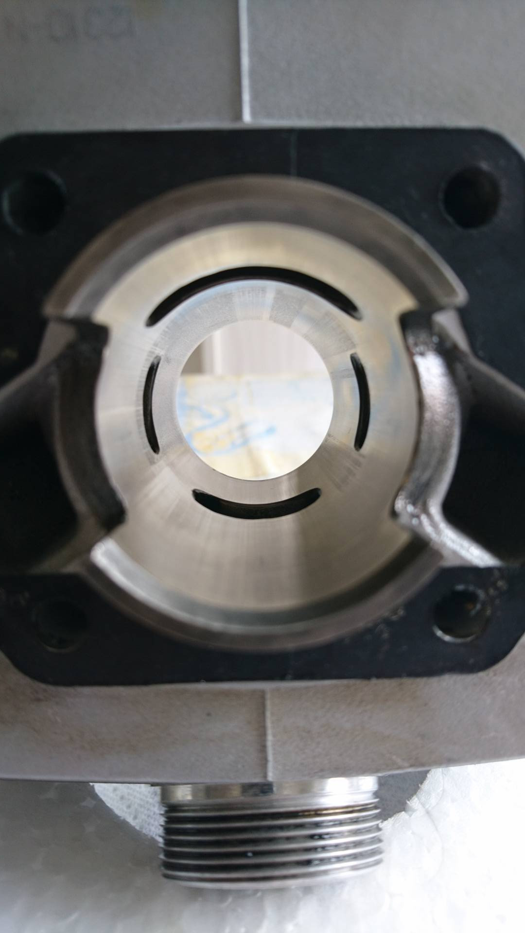

Heute Zylinder montiert und vorher ein wenig mit dem Schleifschwamm poliert und den TGL-Schriftzug am Boden beseitigt.
Sieht von außen nun aus wie ein Bling-Bling-Almot...
Direkt mit der dicken Dichtung angefangen und bei einem Quetschmaß von 0,4mm rausgekommen.
Zum Glück hatte ich noch dicke Dichtpappe und habe mir was passendes zugeschnitten -> Quetschmaß 0,9mm
Alles weitere wieder genauso eingebaut wie vorher.
Tiefgaragentestfahrt war schon vielversprechend, weil der Hobel wesentlich giftiger das Gas annimmt.
Dann eine Testfahrt und nach ein wenig warmfahren dann gib ihm, Hahn auf:
Erst sehr enttäuschend weil nur 60km/h... Dann ist mir aufgefallen, dass ich noch im 3ten Gang war
4ter Gang ergab dann 72km/h! Da geht in Zukunft bestimmt mehr, wenn sich die Ringe an die Laufbahn gewöhnt haben, aber ich bin schon sehr begeistert von dem Zylinder!
Komplett unauffällig bekommt man hier mehr Drehmoment, mehr Endgeschwindigkeit und ne Menge mehr Fahrspaß auch am Berg. Der drückt einfach schön!
Außerdem positiv ist, dass man für entspannte 60 den Hahn nicht mehr so weit aufmachen muss und der komplette Hobel kommt mir auch generell irgendwie leiser vor. Jetzt schon mein liebster Sportzylinder!

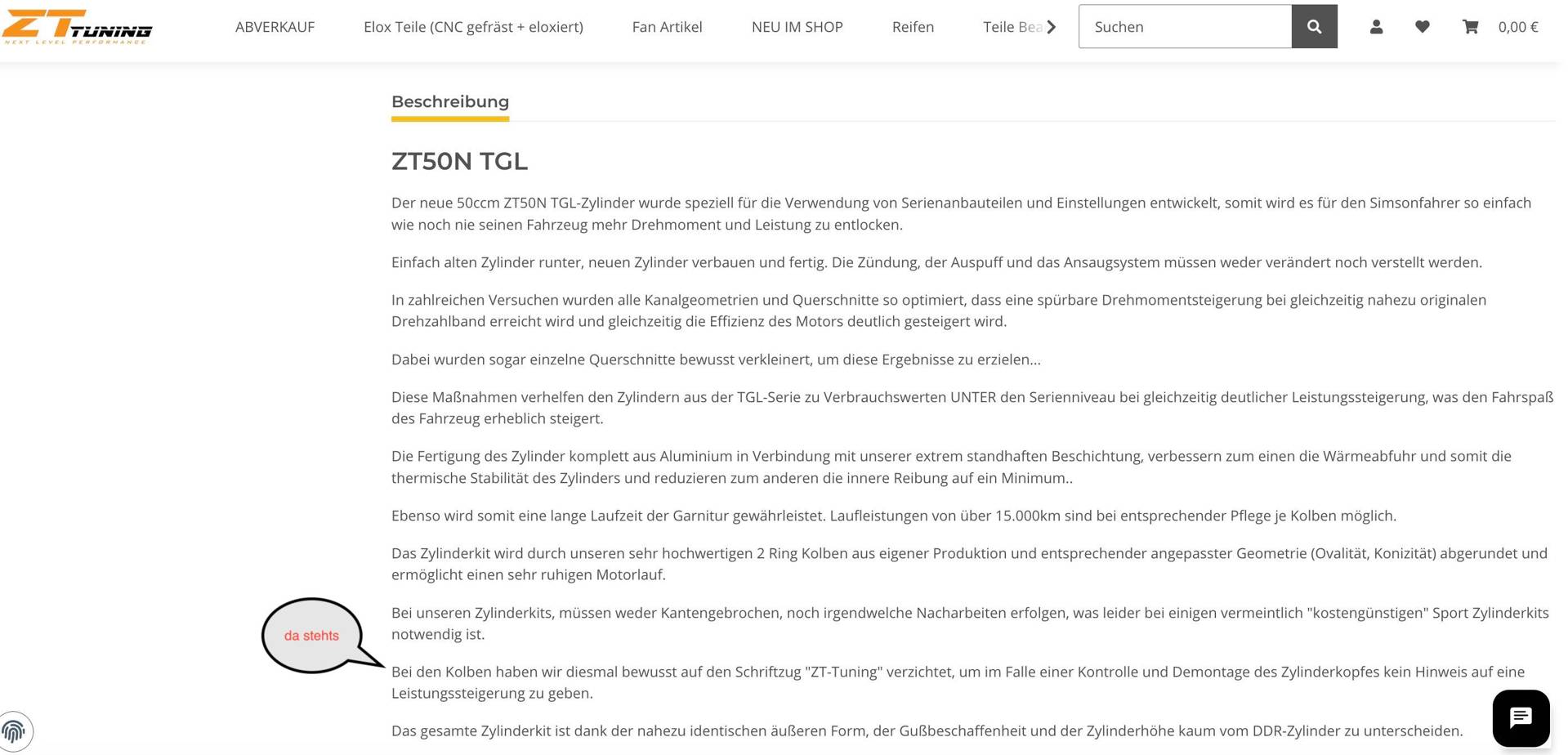

ja davon hab ich mich auch verleiten lassen mir den ZT50N TGL bei ZT-Tuning zu bestellen zumal da in der Beschreibung noch dazu steht "...wir haben auf den Schriftzug ZT-Tuning auf den Kolben verzichtet..blablabla..." und geliefert wurde dann mit Schriftzug
kann man den Schriftzug irgendwie weg feilen ? oder wird daduch der Kolben unbrauchbar, weil man zu viel Material abtragen muss und dadurch der Kompressionsdruck auf den Kolben nicht gleichmässig ist und der Kolben zum verklemmen neigt
habe es schon per "Fragen zum Artikel" ZT-Tuning mitgeteilt was sie mir da geliefert haben - auf die Antwort bin ich gespannt
irgendwie regt mich so was auf
Wenn Stino Zylinder bei ZT, RZT, LT usw. schleifen lässt bekommst Kolben mit eben den Schriftzug der entsprechenden Firma.
Klar wenn in der Beschreibung steht das der kein hat sollte das auch so sein, nur ich sehe da kein Problem das er nun ein hat.
sehe ich anders, wenn da steht es wurde drauf verzichtet und dann kommt einer wo es drauf steht
hier nochmal ein Bild wo es in der Beschreibung steht
wenn das schon so beworben wird sollte es dann auch so sein - schliesslich war das ja ein Grund warum ich mir das Teil bestellt habe
