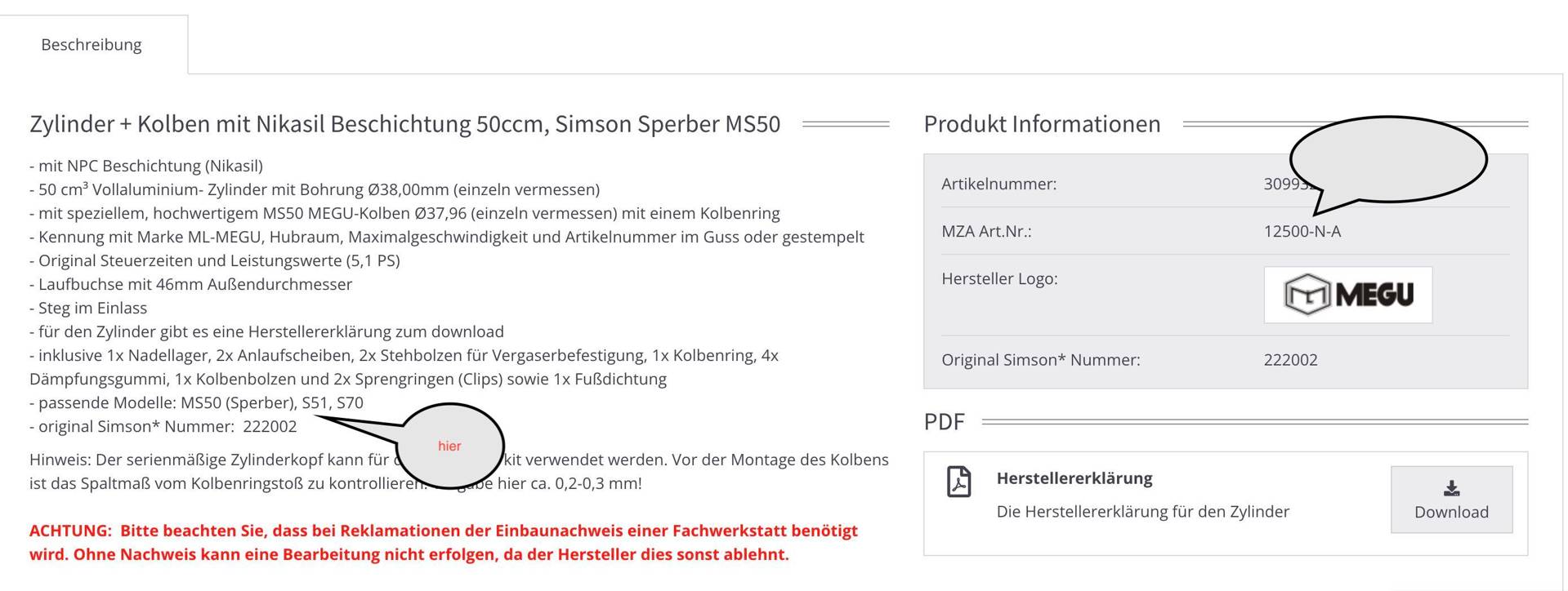

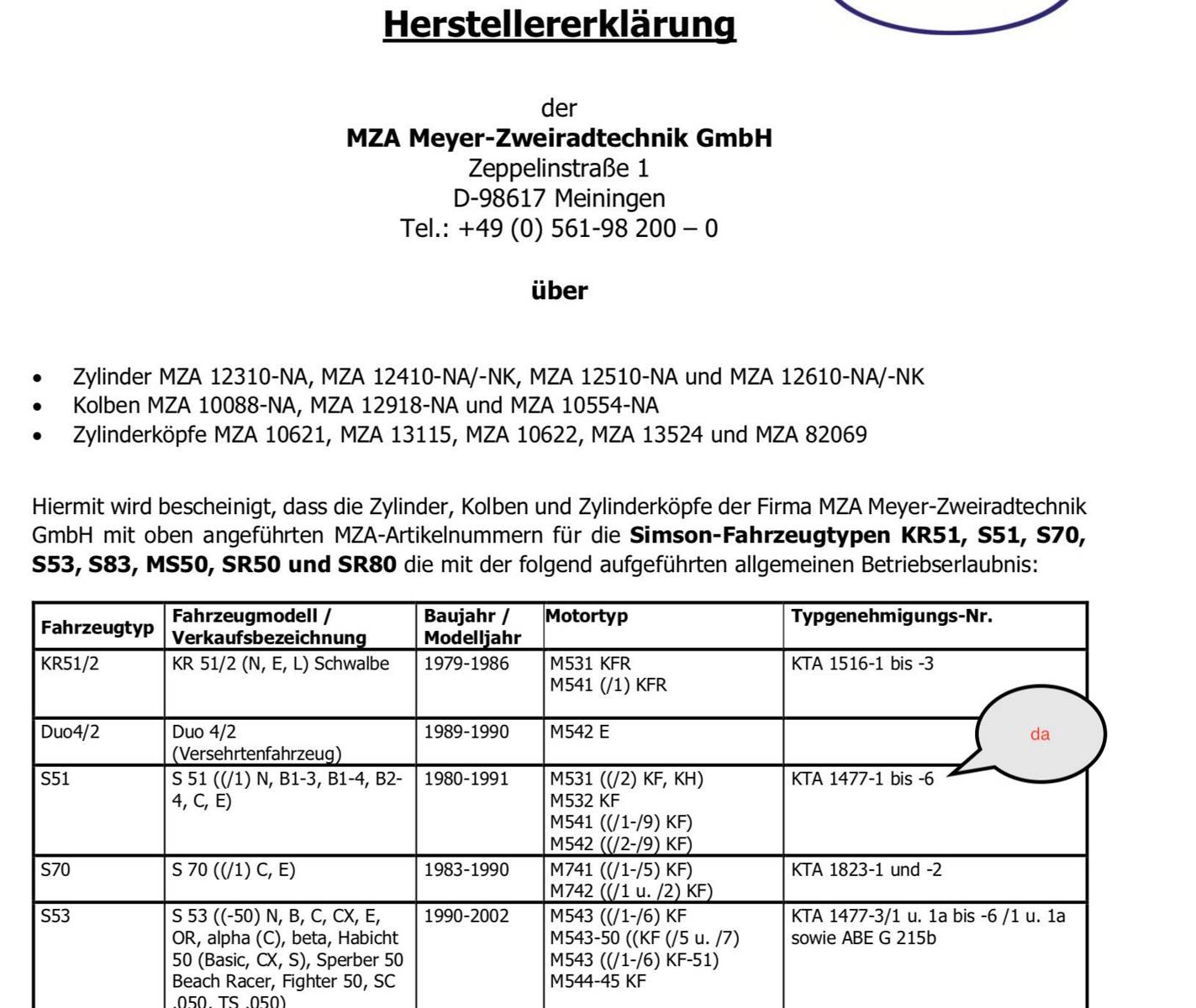

jetz bin ich verwirrt, wenn es um dieses Zylinderkid geht
dort sehe ich nichts davon - ich bin davon ausgegangen, das der legal ist wenn ich die Herstellererklärung sehe wo auch steht zu welchen der Simson Modelle (Motortypen und KTA's z.B. 1477-2 beim S51B1-3 laut ABE) als original Nachbau passt und dann auch noch mit 50ccm und 60 Km/h am Ansaugstutzen recht und links gekennzeichnet ist
wo siehst du in der herstellererklärung was von diesem zylinder? 12500NA ist dort nicht aufgeführt.
und wie es bereits gesagt wurde, der MS50 zylinder hat eine 50KM/H Prägung am vergaserstutzen.
https://www.ostoase.de/Zylinde…50ccm-Simson-Sperber-MS50
In der Beschreibung steht , "Simson Sperber MS50" und nun schau man in Herstellererklärung unter MS50 / Sperber MS50, da steht ABE H 750
und keine KTA-Nummer einer S51.
