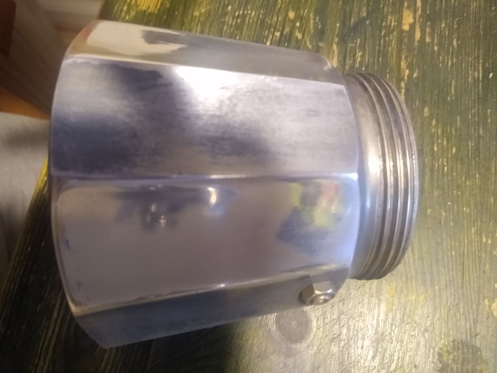

    An Pfingsten sehe ich familienfeierbedingt mein Moped wieder. Allerdings viel zu kurz, um wirklich mit dem Neuaufbau voran zu kommen. Ich werde wahrscheinlich nur einen Zylinder zum schleifen schicken können. Ich habe mir aber überlegt, etwas mit nach Hause zu nehmen, um den Mopedaufbau-Sommerurlaub vorzubereiten. Da schienen mir die Felgen zum polieren am sinnvollsten. Eigentlich wollte ich da nur mit Polierpaste und einer Sisalkordelscheibe und einer Schwabbelscheibe in einer Bohrmaschine rüber. Habe das auch schon an einer Mokka-Kanne ausprobiert und bin mit dem Ergebnis recht zufrieden (siehe Bild).

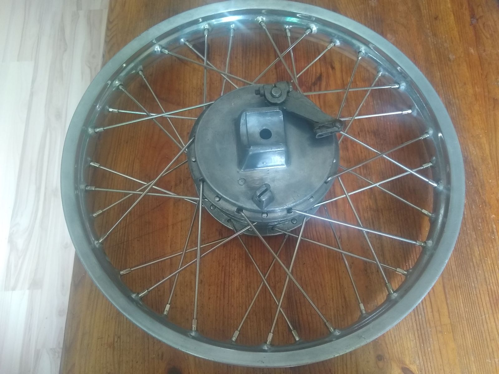

  • Jep, das ist wohl zu befürchten. Glaube aber, dass das besser aussieht als der jetzige Zustand (siehe Bild), bin mir noch unschlüssig. Also falls jemand das mal händisch oder maschinell ausprobiert hat, berichtet gerne.

  • Ohne mich weit aus dem Fenster lehnen zu wollen, irgendwie sieht die felge für mich angemalt, also lackiert, aus. Wenn dem so ist, kannst du dir polieren sparen, zumindestens solange da noch Farbe drauf ist.
    Und dann wäre eh ausspeichen sinnvoll, Nabe reinigen, felgenringe polieren, und neue speichen die nicht lackiert sind rein.
  • Überlackierte Felgen (siehe Bild) kommen bei mir entweder in die Tonne oder die noch guten Einzelteile werden gestrahlt und pulverbeschichtet. Eine andere Möglichkeit gibt es hier nicht mehr, wenn's vernünftig werden soll.
    Zurück zum eigentlichen Thema: Beim Polieren im eingespeichten Zustand muss man sich die Frage stellen, ob es vor dem Polieren nicht doch besser ausgesehen hat. Ich empfehle dir in solchen Fällen:
    Ausspeichen, Felgenringe mit Stahlwolle (Küchenzubehör) und Spülmittelwasser reinigen, Punzungen nachreinigen mit Zahnbürste oÄ., evtl. div. Schleifgänge, Politur mit Pferd Tuchring-Polierscheibe TW (für Hochglanzpolitur), Polierpaste Autosol Metalpolish oder Autosol Alupolish. Einzeln gekauft ist es aber sicher günstiger, die Felge(n) gleich zum Fachmann zu schicken.

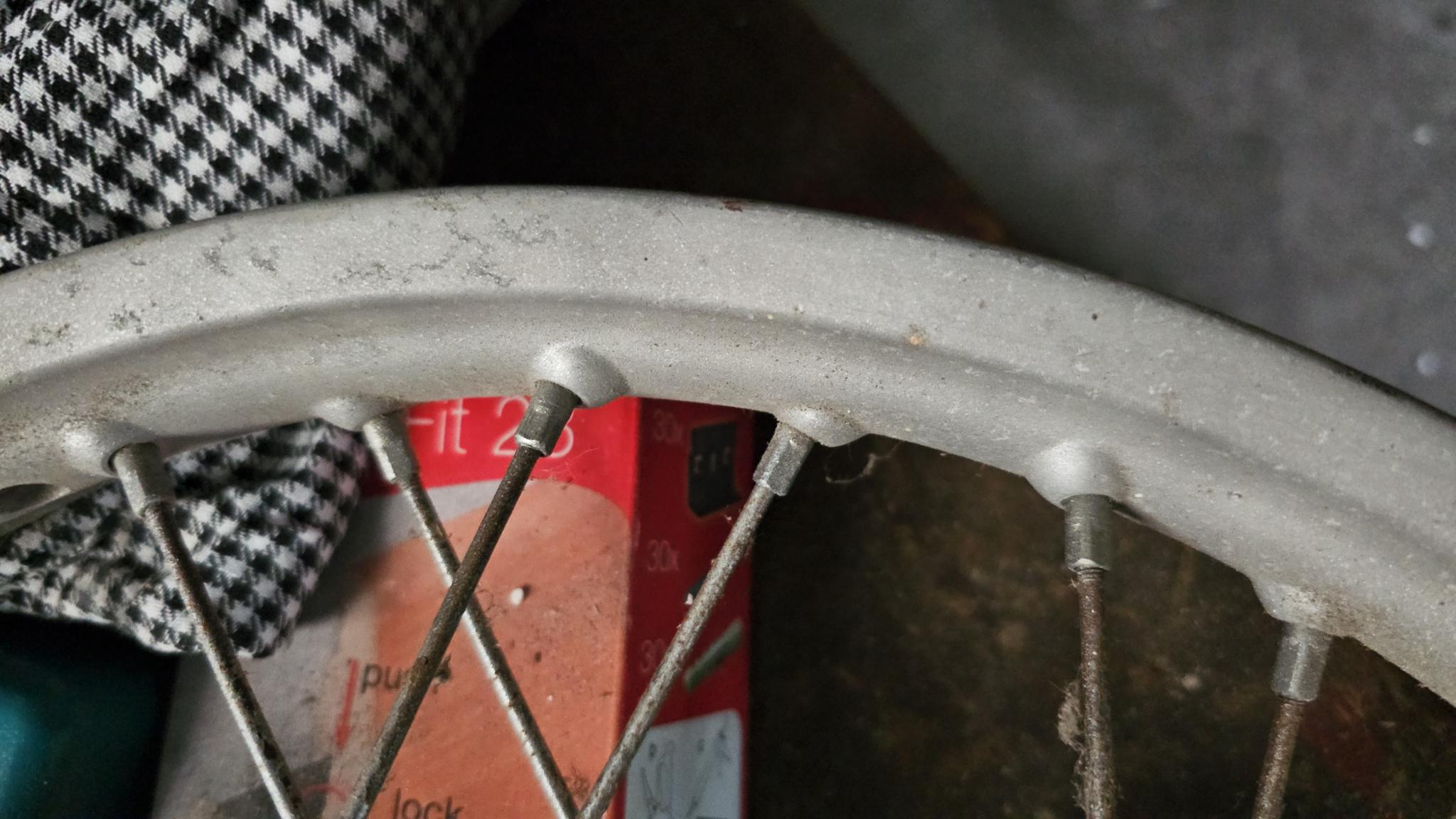

    Die Felgen sind mir mal für Umme rübergebracht worden. Da hatte ich aber noch schwarz gepinselte Stahlfelgen drauf. Kann mich nicht entsinnen, dass eine von den Alufelgen angesprüht war, sieht aber auf dem Foto tatsächlich so aus. Habe den Mitbewohner vom Moped noch einmal gebeten, zu schauen, ob die lackiert ist. Er meinte, nur rostig, nicht lackiert und hat noch ein Bild gemacht (Bild 1). Wenn ich da bin, werde ich mal mit Aceton rübergehen und gucken, ob da Lack runterkommt.

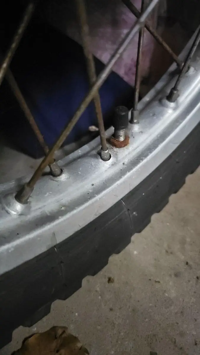

    Ansonsten werde ich es mit eingespeicht polieren probieren. Was hinterher besser aussieht ist natürlich die Gretchenfrage, aber so wie die gerade aussehen, kann es mMn nicht schlimmer werden (Alufelge 2 = Bild 2).

  • Jein, Bild 1 aus dem letzten Post ist die aus Beitrag 3. Bild 2 aus dem letzten Post ist die zweite Alufelge die existiert. Von der gabs vorher kein Bild. Verwechselung quasi ausgeschlossen, da einmal mit Mantel und einmal ohne.
  • Man hat die Räder gerne mit Felgensilber oder Chrom Effekt Spray übergeduscht, weil man den Rost an den Speichen nicht mehr sehen wollte. Am Besten den Reifen auch gleich mit.
    Und genau so sieht das für mich aus.
    Das war bei meinen Rädern auch :biglaugh:
    Tue die nen Gefallen und hole dir neue Räder.
