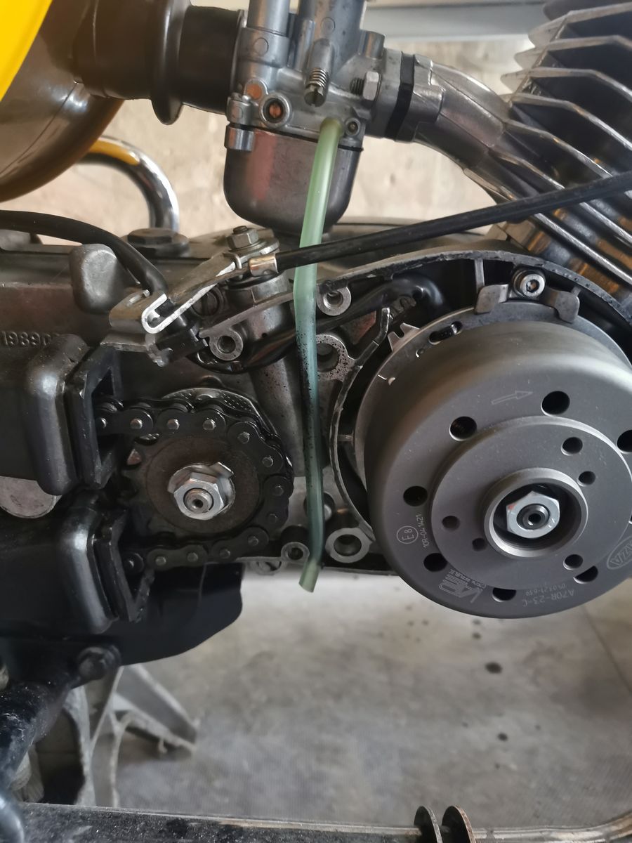

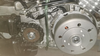

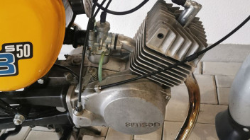

Hallo liebe Simson-Gemeinde,

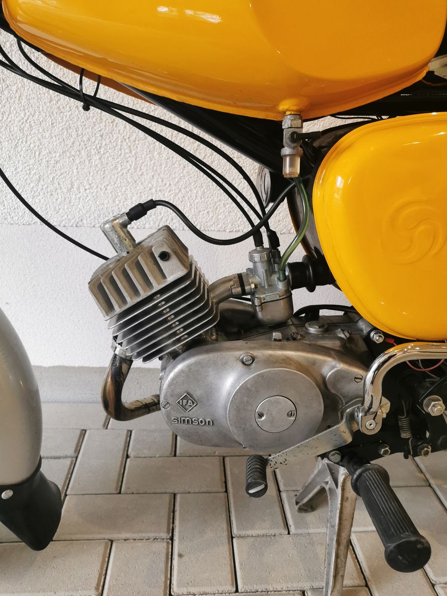

ich habe mir vor 2 Jahren eine 1975er S50 (3-Gang) gekauft.

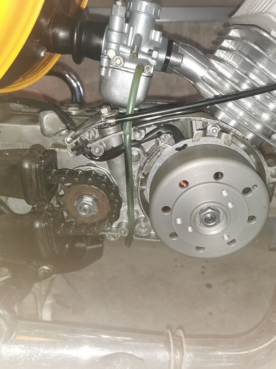

Mittlerweile wurde eine VAPE-Zündung verbaut und der Motor generiert.
Die Arbeiten sind jeweils in einer Fachwerkstatt durchgeführt wurden.
Leider besteht auch weiterhin das Problem, dass der S50 nur ca. 55km/h läuft.
Bei der Motorgenerierung wurde u.a. ein neues 50ccm-Zylinderkit verbaut.
1.000km bin ich seit der Motorgenerierung schon gefahren.
Den alten DDR-Zylinder habe ich noch da.
Ich überlege nun, ob es sinnvoll ist den originalen DDR-Zylinder auf 63ccm aufarbeiten zu lassen und so an etwas mehr Leistung zu kommen.
Ich überlege, weil mir im 3.Gang Leistung fehlt und ich bisher dafür keine Lösung gefunden habe.
Mir reicht es völlig, wenn der S50 60-70km/h läuft.
Im 1. und 2. Gang bin ich derzeit auch zufrieden.
Ich komme bei uns die Berge bis ca. 10%-Steigung im 2.Gang hoch und auf der Geraden dreht der 2.Gang bis ca. 45km/h.
Aber wenn ich dann in den 3.Gang schalte wird es sehr zäh und bei ca. 55km/h ist Schluss.

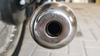

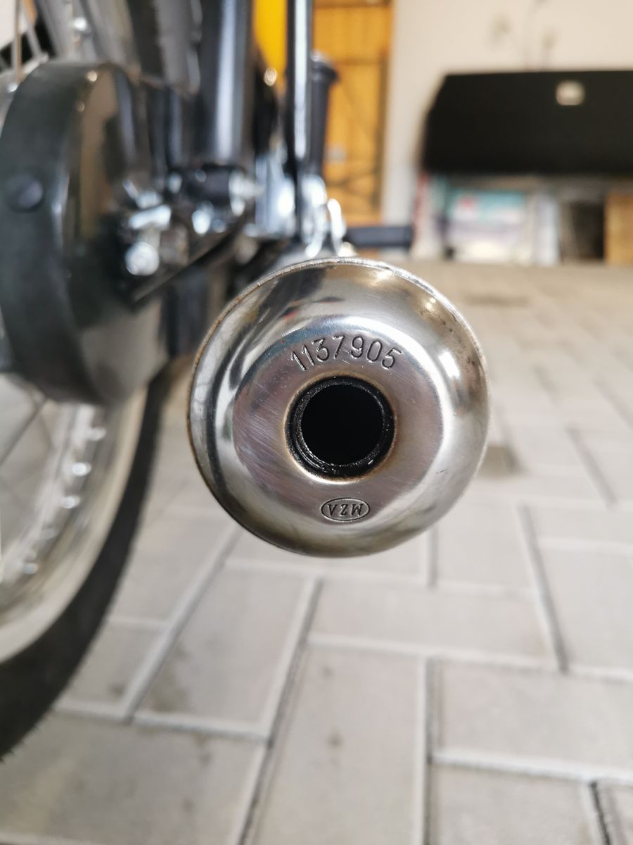

Ich bin kein Schrauber, ich habe aber versucht alle Düsen zu checken und auch die empfohlenen Einstellungen am Vergaser (16N1-8) einzuhalten.
Habt Ihr vergleichbare Probleme gehabt?
Was kann ich noch checken (Auspuff,Luftfilter,..) und was sind dazu eure Empfehlungen/Einstellungen?
Könnt Ihr Jemanden im Raum Mittelsachsen empfehlen wo ich mit der S50 mal hinfahren kann?
Über eure Tipps und Empfehlungen bin ich sehr dankbar.
Vielen Dank im Voraus.
Beste Grüße
Nico

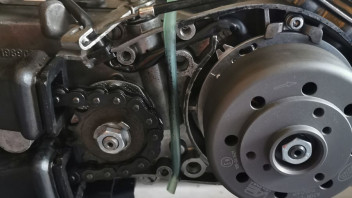

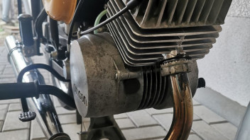

PS:

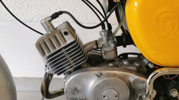

Ich bin nicht sicher, ob bei den Foto's noch der originale DDR-Zylinder oder bereits der neue Zylinder verbaut ist.
