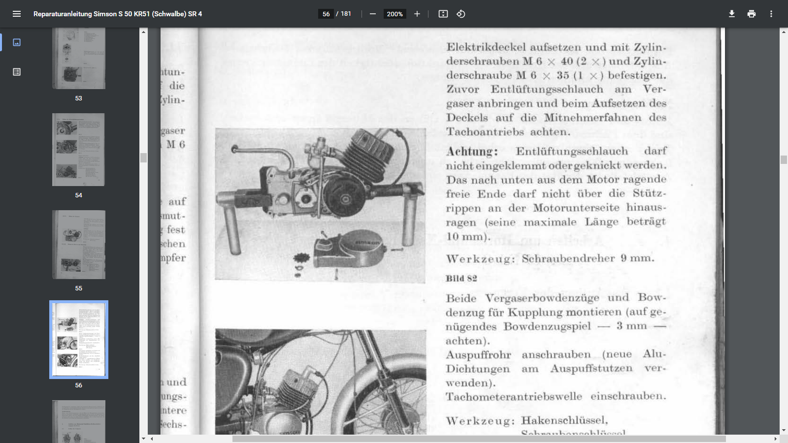

  • so wie auf dem besagten Bild. Völlig korrrekt. Auch das Maß wieviel der Schlauch unten rausgucken soll, ist irgendwo in ner Anleitung

  • Das er es mit der s51 vergleicht macht schonmal richtig viel Sinn, und das die ablaufbohrung im kettenbereich endet und man damit die kette mit
    Hier zum vergleich, was ich gemeint hab und nein das läuft nicht in die kette.... müsste erst über den Wulst für die schraube drüber. Wenn die das wirklich so verbaut haben ok aber sinn macht das quetschen vom schlauch wo etwas abfließen soll, wie im Bild 7, trotzdem nicht. Wo der schlauch durch soll ist die ehemalige Öffnung für den leerlaufkontakt. Der "Überschlaue" hat gesprochen....

  • Ich zitiere: darf nicht eingeklemmt oder geknickt werden. Wie gesagt wenn das so da durch verlegt wurde ok. Versteh immernoch nicht wo der Schlauch verletzungsfrei durch soll aber ok. Edit: hab n anderes bild gefunden unten is im /1 Gehäuse ne Aussparung rest ignorieren wurde drin gelassen für den unterhaltungswert. Mein Reparaturgehäuse vom star hat die nut unten nicht. Da läuft die Brühe über den limadeckelschlitz raus.
    (Schaut sich eigentlich irgend einer von euch die Bilder an bevor hier bedeutungsschwanger vom hohen Elfenbeinturm runtergewettert wird. Ich habe mich eindeutig auf das Bild vom TE bezogen. Schlauch eindeutig gequetscht....
    Und ich kannte das vorher wirklich nicht so sondern von anderen entweder ohne oder hinter den kettenschlauch.) <Da mach ich mich wohl zum ?
    Und "Original is das nich" kommt von Werner bevor damit einer anfängt.
