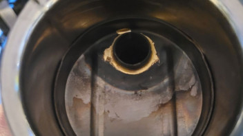

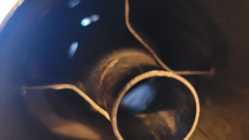

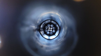

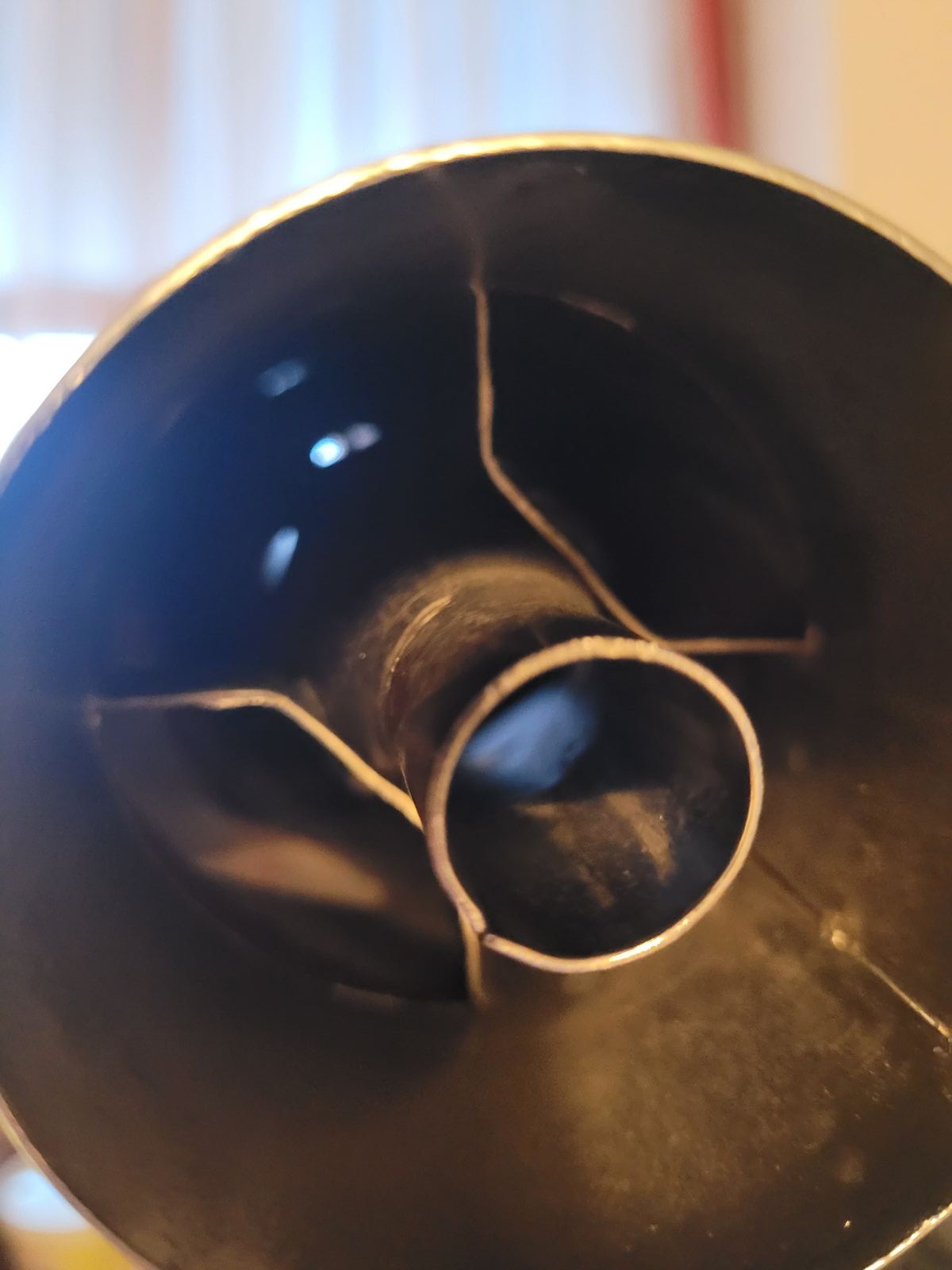

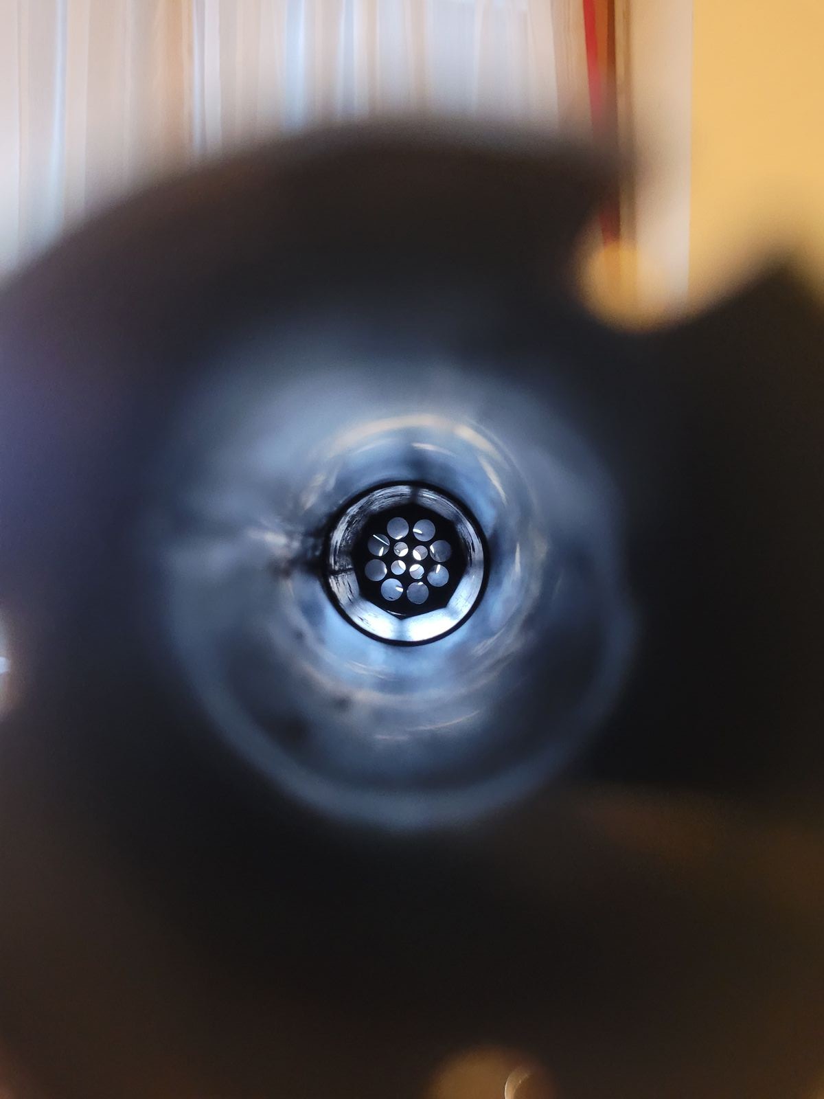

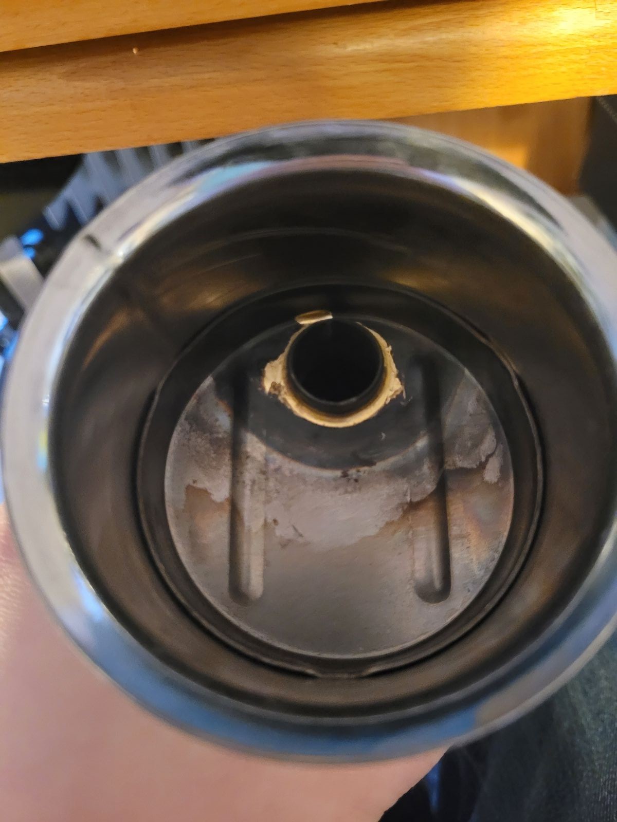

Original Auspuff sieht innen so aus
Original Auspuff
hartgelötet?
Sieht so aus.
zwischen einem aktuellen MZA Auspuff mit Gegenkegel und einem neuen DDR Emaille Auspuff konnte ich am Prüfstand keinen Messbaren unterschied feststellen....
Das ist ja der Knackpunkt es gibt (gab) die Tüten von MZA ja auch lange Zeit ohne Gegenkegel.
