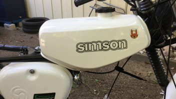

    Gestern kam endlich der neue Tank vom Pulvern und ich habe natürlich nicht lange gezaudert. Heute nach dem Frühretual, Frühstücken, Frau u.s.w. habe ich mir an die Beklebung gemacht. Obwohl eine direkte Beklebung ist es ja nicht. Habe ja die eigens von mir hergestellten Wasserabziehbilder draufgezogen. Denke, ich habe es halbwegs hinbekommen. Nun ist der Tank an Ort und Stelle. Das Design sollte sich ein wenig von den originalen absetzen, aber dennoch einen originalen Tuch behalten. Daher auch der farbige von der SR. Mir gefällt´s.
    Guckt selber.
    Das Benzinhahngewinde wurde erst einmal mit ner Kappe von einer Gardinenstange abgedeckt. Zweckentfremdung der klassischsten Art.

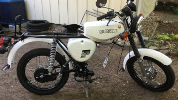

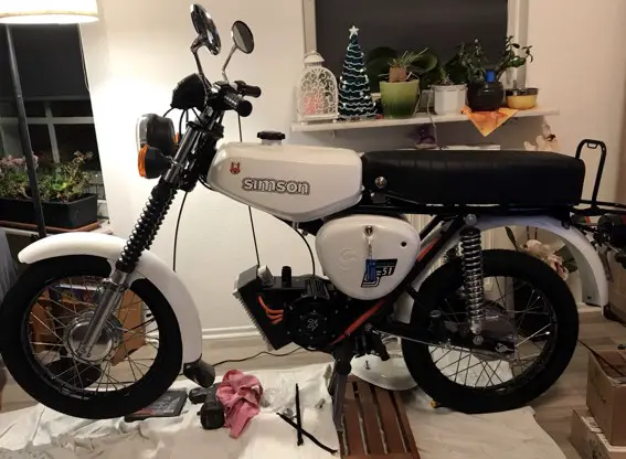

    Schon ein Paar Tage zuvor hatte ich den Motor eingehängt und die Kette aufgezogen. Hinterrad wieder rein und ausgerichtet. Es waren also nur noch die Anschlüsse zu tätigen und das Cockpit zu erfinden.
    Zum allgemeinen Verständnis untermale ich dies hier mal mit nen paar Bilder.

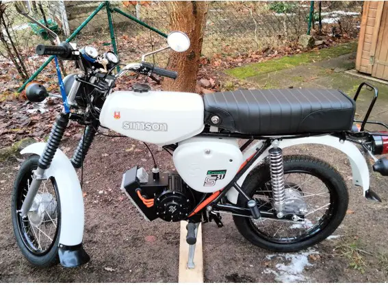

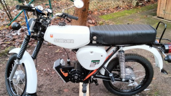

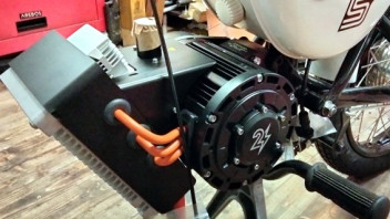

    Hier ist der Motor montiert. Dieser wird, wie auch der originale einfach in den Haltebacken eingehängt und mit den zwei Schrauben befestigt. Dann wir eine neue Kette aufgezogen, das Prozedere kennt Ihr ja und das Hinterrad ausgerichtet und festgezogen. Fertich.

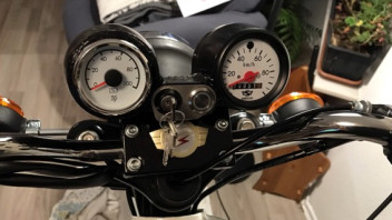

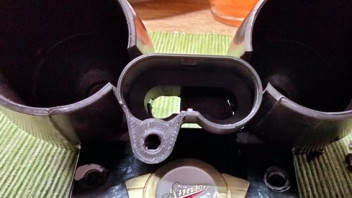

    Da die Voltanzeige etwas kleiner als der große Tacho ist, hatte ich mir gedacht, nimmte mal die originale Doppelhalterung für Drehzahlmesser und Tacho und fummelst dir nen Cockpit. Mit etwas Geschick und flexiblen Kleber habe ich das mitgelieferte Zündschloss zwischen den Armaturen fixiert. Etwas schwarze Farbe überdeckt die kleinen Klebespuren.

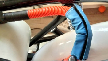

    Jetzt kam der Akku dran, der sich in der Sitzbank befindet. Hierzu wird eine Halterung, mittels Einhängehaken hinten und einer Schossaufnahme vorn links angebracht. Da das Hochvoltkabel aufgrund der Ummantelung recht storre ist und auf dem hinteren Kotflügel den Lack beschädigen könnte, habe ich kurzerhand von einer Kühltasche diesen Klettverschluss benutzt und um das Kabel gewickelt. Mal sehen ob dies so gut ist und sich die Schubbelspuren in Grenzen halten.
    Da nun alle Anschlüsse zusammengesteckt sind, kam heute der Test dran. Zündschloss original auf Stellung Licht und dann der Zündschlüssel, der eigendlich kein ZÜNDschlüssel ist, sondern nur ein Schlüsselschalter auf ein. Ein kurzer Moment und das System macht einen kurzen Selbstcheck. Kurz dadrauf schaltete sich die Fahrzeugbeleuchtung ein. Man, mir fiel aber nen ganzschön großer Brocken vom Herzen. Wenn das geht, dann funktionert auch der Rets. OK; durchtesten von Blinker, Hupe, Scheinwerfer und Bremslicht. Alles geht und so schön hell. Top.
    Nun folgte noch der Test, ob sich der Motor auch dreht. Also jetzt musste ich erstmal den Sicherungsknopf drücken, der dazu da ist, erst mit dem Drücken den Antrieb freizugeben. Vorsichtig etwas Gas gegeben und siehe da, es dreht sich alles. Schön vorsichtig etwas mehr Gas gegeben. Wollte ja nicht durchs Wohnzimmer heizen, wenn das Hinterrad auf`m Fussboden trifft.
    Man bin ich erleichtert. Jetzt kanns zur TÜV Abnahme gehen und dann noch zur Zulassungsstelle.

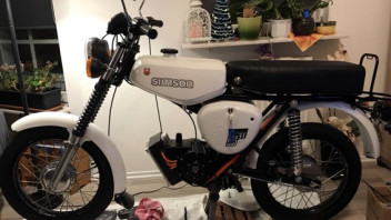

    So sieht das Schmuckstück nun aus. Zugegeben, beim ersten Mal draufsetzten ists schon nen bisschen hart unterm Arsch, aber ich denke man wird sich daran gewöhnen.
    Wünsche euch eine schöne und friedliche Weihnachtszeit.
  • Glaube mit dem Anblick kann ich mich nie und nimmer anfreunden.
    Der Motor verunstaltet das ganze Moped, hätte man das nicht optisch besser gestalten konnten.

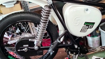

    Übrigens die Federbeine hinten hast du falsch verbaut, der mir L gehört in Fahrtrichtung rechts rein und der mit R in Fahrtrichtung links.

    Wer aber die sitzbank als Akku entworfen hat gehört geteert und gefedert :wacko:
    An Stelle des Tanks ist doch sooo viel Platz :wacko:
    Auch Sicherheitstechnisch halte ich es für schwierig wenn der Akku doch mal während der Fahrt hochgehen sollte. Dafür habe ich aber zu wenig Ahnung von.
    Der "Motor"* sieht mir einfach zu schwul aus :biglaugh:
    Nichts desto trotz viel Spaß bei der ersten Ausfahrt. Auch wenn sie wohl nicht länger aös 50 Kilometer ist :rotate:
