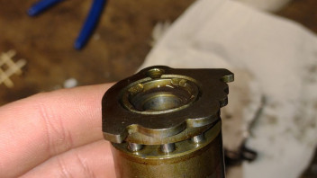

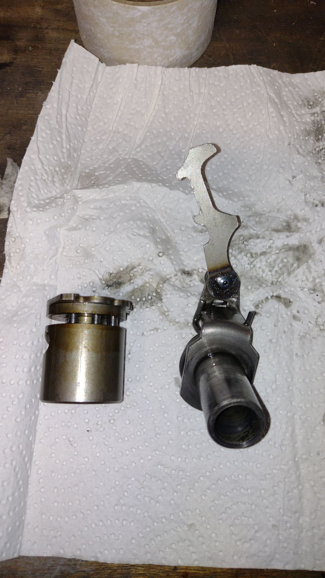

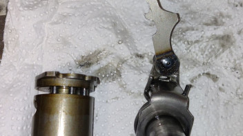

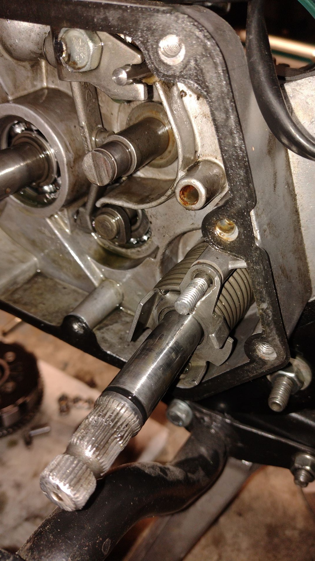

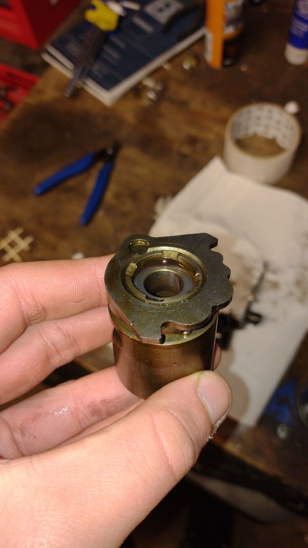

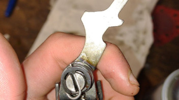

Zu meinem Problem, der M541 Motor meines Bruders wurde von mir vor kurzem regeneriert und das ist auch nicht der erste den ich gemacht habe...

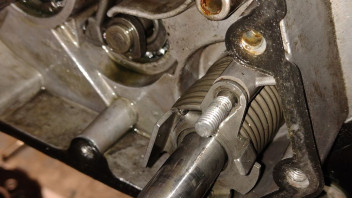

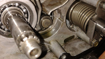

Alles zusammen gebaut und nun ging's an das Einstellen der Schaltung. Das Problem ist, entweder kann ich das Getriebe über die Stellschraube so einstellen, dass der 1.-3. Gang geht, oder so dass nur der 2.-4. geht. Optional gibt es noch die Einstellung wo beide nicht gehen, aber dass beide in einer Einstellung gehen funktioniert irgendwie gar nicht.

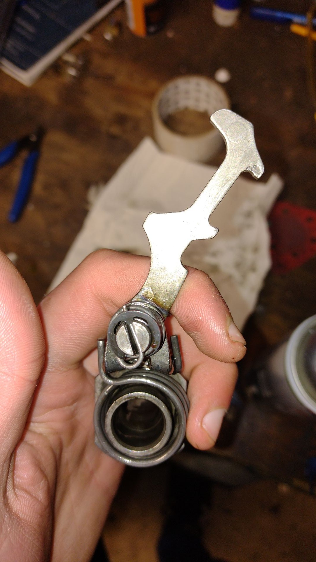

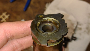

Ich komme hier echt nicht mehr weiter, könnte was an der Schaltvorrichtung zu sehr verschlissen sein? Oder die Schaltwalze hat zu wenig Spiel ( sie hat im neutral Spiel, aber nur minimal)
Oder sind gar die Arretierkugeln herausgefallen? ( Aber da sehe ich wenn ich in die Antriebswelle schaue keine ( also von der Zündungseite in die Welle reingeschaut) )
Ich habe ich keine Ahnung mehr und auch nichts brauchbares finden können, Hilfe wäre schön!
