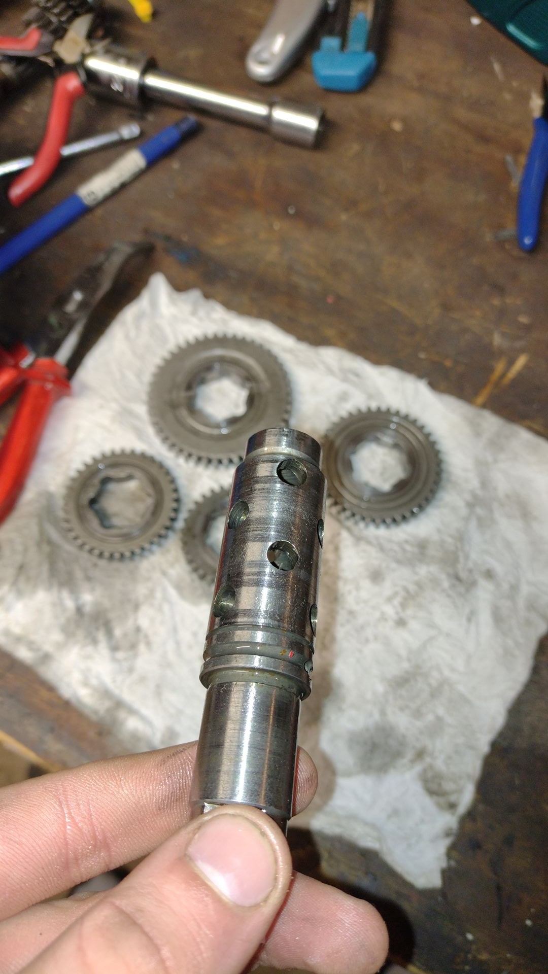

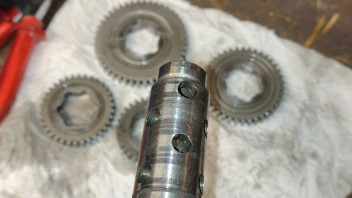

So ich habe den Ziehkeil gerade erfolgreich rausgeholt, geht sehr gut auch ohne Hammer . Der Ziehkeil sieht aber sehr sehr gut aus, sodass es eigentlich nur noch die Ziehkeil-Welle oder die Kugel sein kann, weil das Problem trotzdem besteht, auch wenn Schaltwalze etc alles ausgebaut ist. Somit geht es doch wieder ans spalten schätze ich

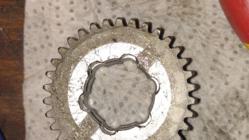

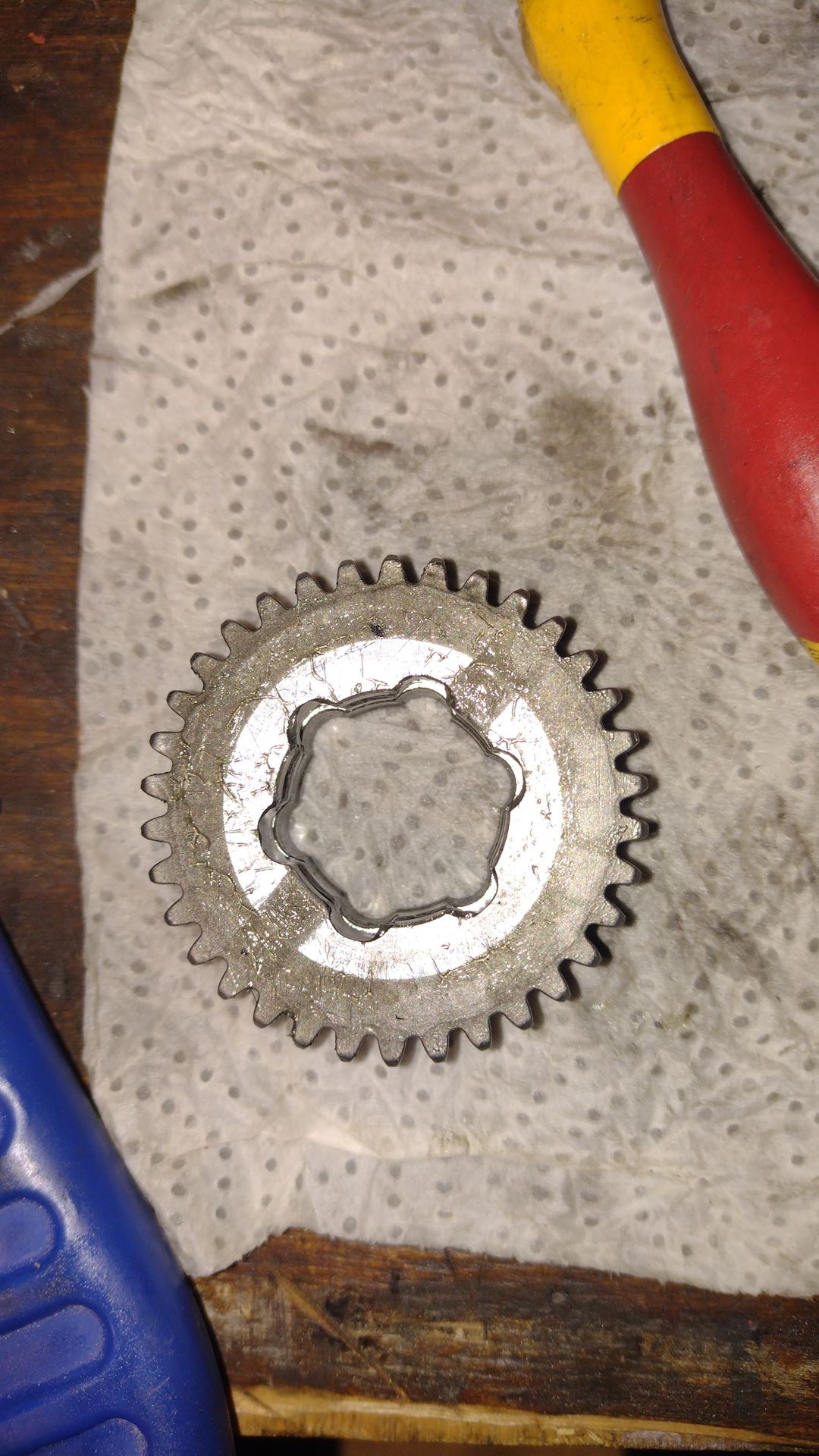

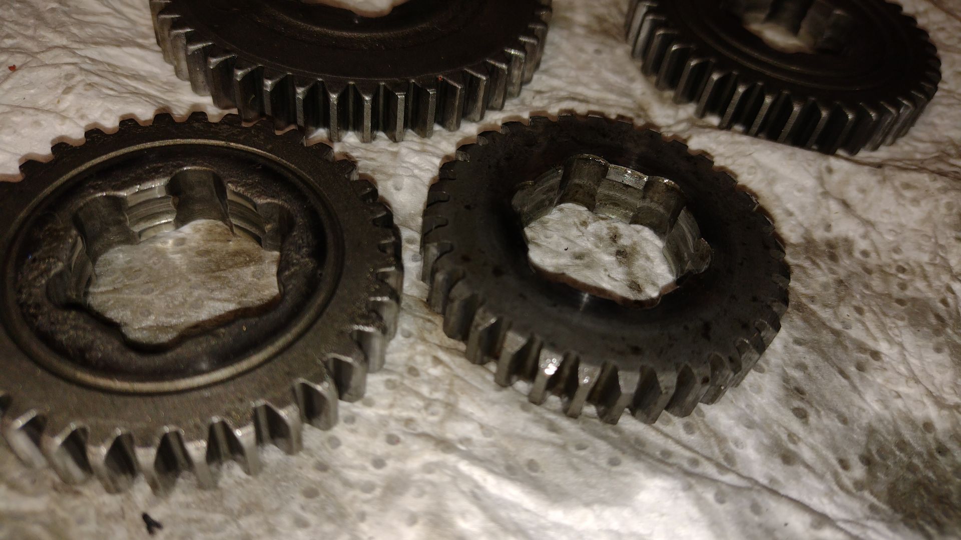

Die Schaltung hat, als wir das Moped gekauft haben auch nicht richtig funktioniert, hat mir mein Bruder gerade gesagt, war beim erneuern ein Kommunikationsfehler. Ich schließe Schaltwalze, etc. aus, weil ohne die Schaltvorrichtung der Ziehkeil auch im 4. Gang so schwer zu bewegen geht, aber in den anderen recht einfach. Die anderen kann ich mir der Hand, bzw mit leichtem Drücken von der Gegenseite schalten, den 4. gar nicht. Ich schätze Mal, dass da eher das Getriebe an sich das Problem ist und nicht die Schaltvorrichtung... Oder?
Den Zustand der Ritzel können wir nicht beurteilen. Der Verschleiß ist eher innen. Für gewöhnlich ist das große 44Z verschlissen. Merkt man aber wenn man das Kippspiel der Ritzel auf der Welle vergleicht. Diese sieht allerdings auch schon recht verbraucht aus

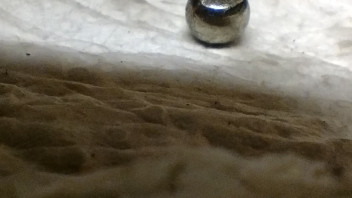

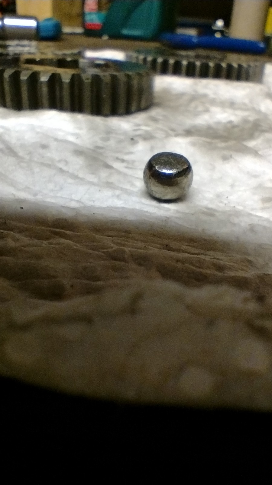

Okay, da schau ich Mal und bestelle erstmal alle Kugeln neu und bei Bedarf Ritzel und Welle gleich mit. Ich danke euch erstmal und melde mich nochmal wenn alles zusammengebaut ist und hoffentlich dann auch funktioniert
So ich habe nun das Getriebe wieder zusammengesetzt und es gehen alle Gänge wunderbar rein... Bis auf den 4. wie zuvor auch schon . Ich weiß jetzt echt nicht mehr woran das liegen könnte... Doch der Ziehkeil? Weil bei allen anderen Gängen gehen die kleinen Arretierkugeln ja sauber rein, vlt ist die Stelle wo der 4. einrasten verschlissen? Aber sieht eigentlich nicht danach aus... Ziehkeil-Welle denke ich eigentlich auch nicht, weil die großen Kugeln rasten ja ein, nur eben der Ziehkeil nicht an den kleinen sodass der Gang wieder raus springt...
