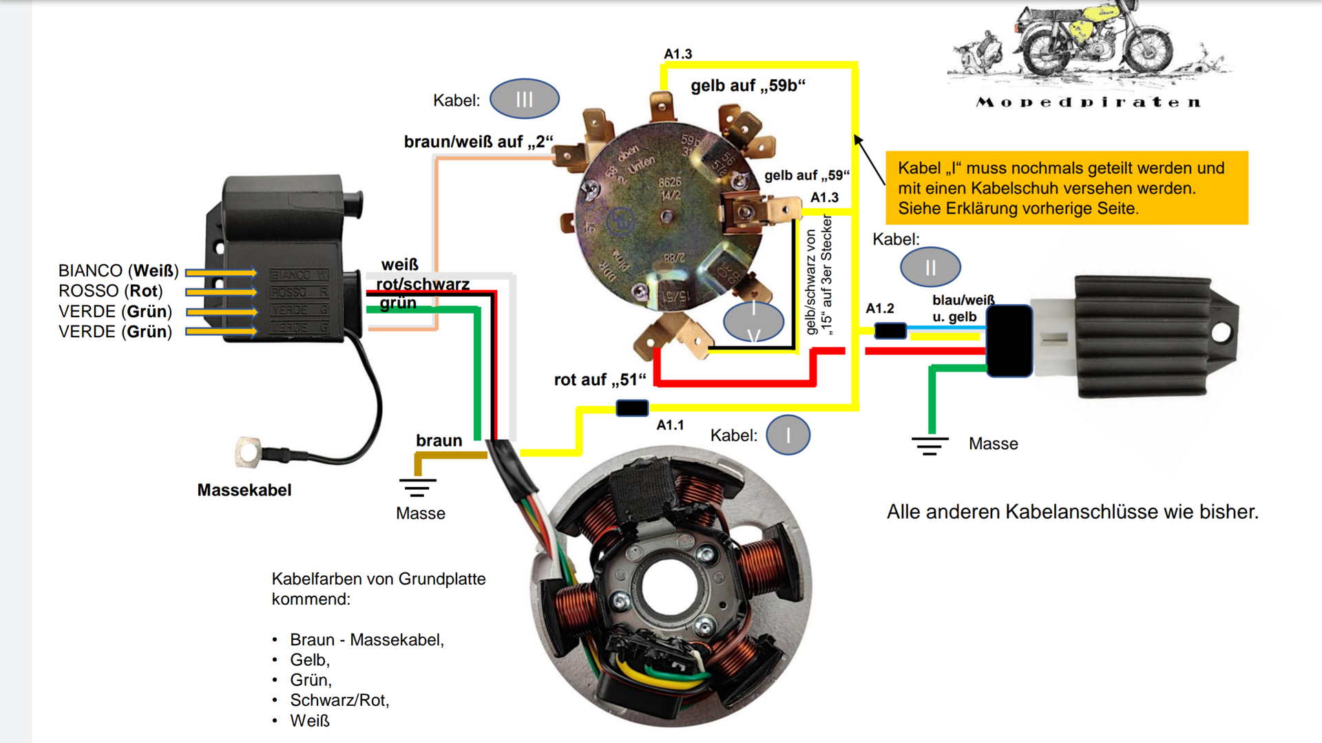

Ich habe in meiner geländesimme eine 12 kokusan nachbau zündung verbaut in der mein Licht sofort nach dem einbauen durchbrennt.
Nun habe ich kein zündschloß und keine Batterie verbaut.
Wo kann ich den SB drauf Klemmen?
Hat jemand auch einen dran und kann mir einen empfehlen?
Es ist nur das vordere licht angeklemmt und natürlich der Regler.
Der schaltplan ist angehängt.
