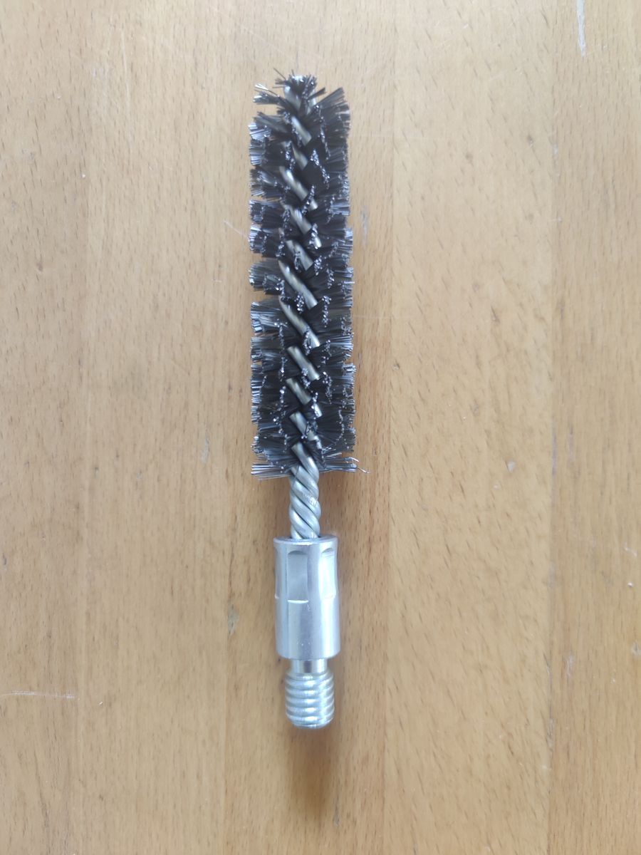

  • Ich habe mal eine Frage bezüglich Auspuff ausbrennen. Wie macht ihr das ohne viel Gestank. Nachbarn haben sehr empfindliche Nasen. Vielleicht gibt es ja auch einen speziellen Reiniger.
  • Alexa, was ist eine Krabbeldüse?
    Mit dem Hochdruckreiniger hab ich das auch mal probiert. Das fühlt sich an, als ob man mit ner Wasserpistole auf nen Panzer schießt.
    Lehmannfan :juchuu:
  • Eine lange Gewindestange mit ner Karosseriescheibe dran zum Ausschaben vom gröbsten Kram. Dann die Gewindestange in ne Bohrmaschine einspannen und zwischen zwei Karosseriescheiben an deren Ende ein paar Reste Kupferkabel oder sonstwas klemmen und dann damit den Rest raus fräsen.
    Alten großen Karton unterstellen um den Dreck aufzufangen.
