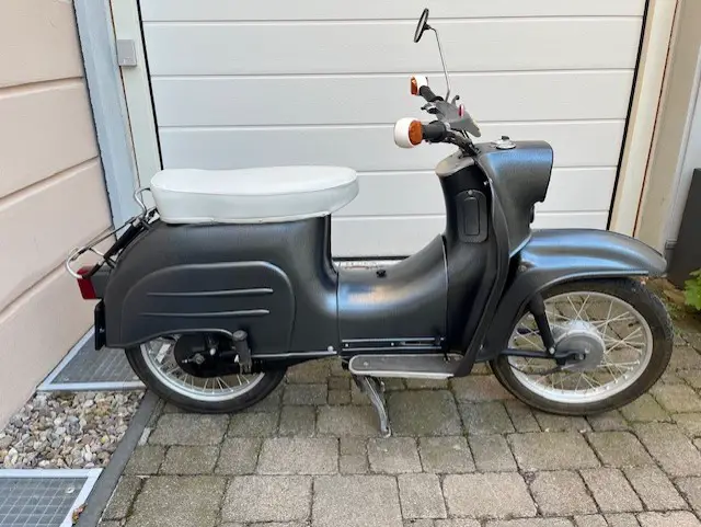

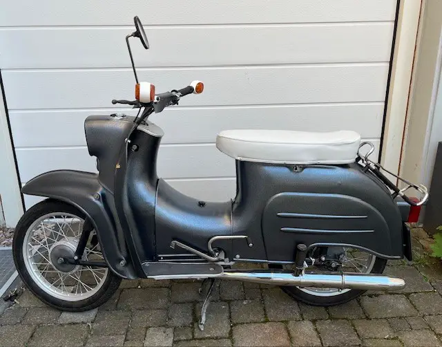

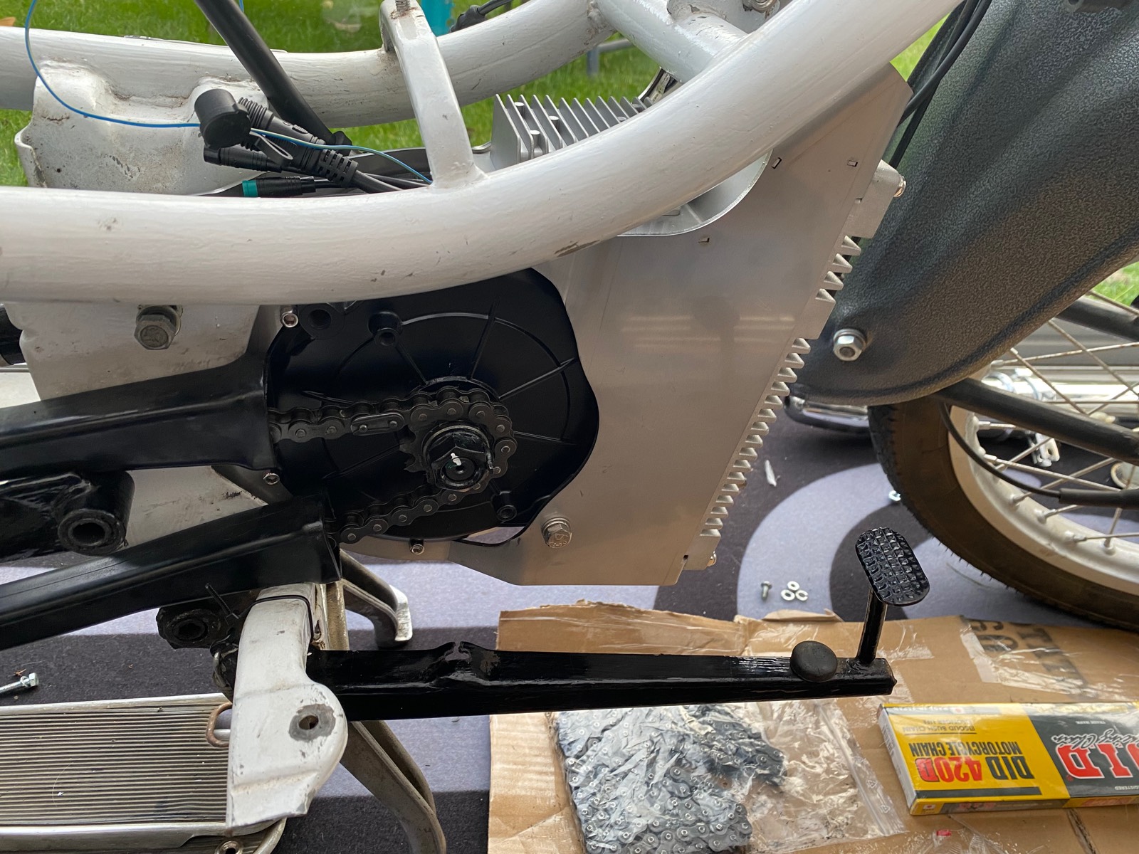

Umbau einer Schwalbe auf einem GS60-Elektromotor
  • Eine meiner Schwalben werde ich mit dem Kit GS60 von Geniestation auf Elektroantrieb umbauen.
    Ich nehme mir vor das hier Schritt für Schritt, für alle die es interessiert, zu dokumentieren.
    Ich bin mir bewusst, dass dieses Thema polarisiert, und für viele keinen Sinn macht.
    Die Fragen über Sinn und Unsinn haben auch ihre Berechtigung, jedoch wünsche ich mir hier eher einen technisch inhaltlichen Beitrag zu erstellen.
    Deshalb meine Bitte:
    Füllt diesen eher technischen Beitrag nicht mit Fragen nach dem Sinn, Pro und Kontra von solchen Umbauten, Kosten/Nutzen-Betrachtungen und Glaubensfrage. Ich denke, dafür gibt es in anderen Beiträgen genügend Raum.
    Denn meine Antwort darauf ist ganz einfach:
    1. Ich kann es mir Leisten
    2. Ich habe Bock drauf
    3. Ich hebe alle Teile auf, und baue ausschließlich reversibel um (das ist heute der Plan)
    4. Und wenn's Knattern und Müffeln soll, habe ich noch Alternativen.
    Ich freue mich auf den Austausch mit allen, die das Thema interessiert.
    Der Boden ist vorbereitet :)

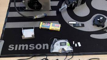

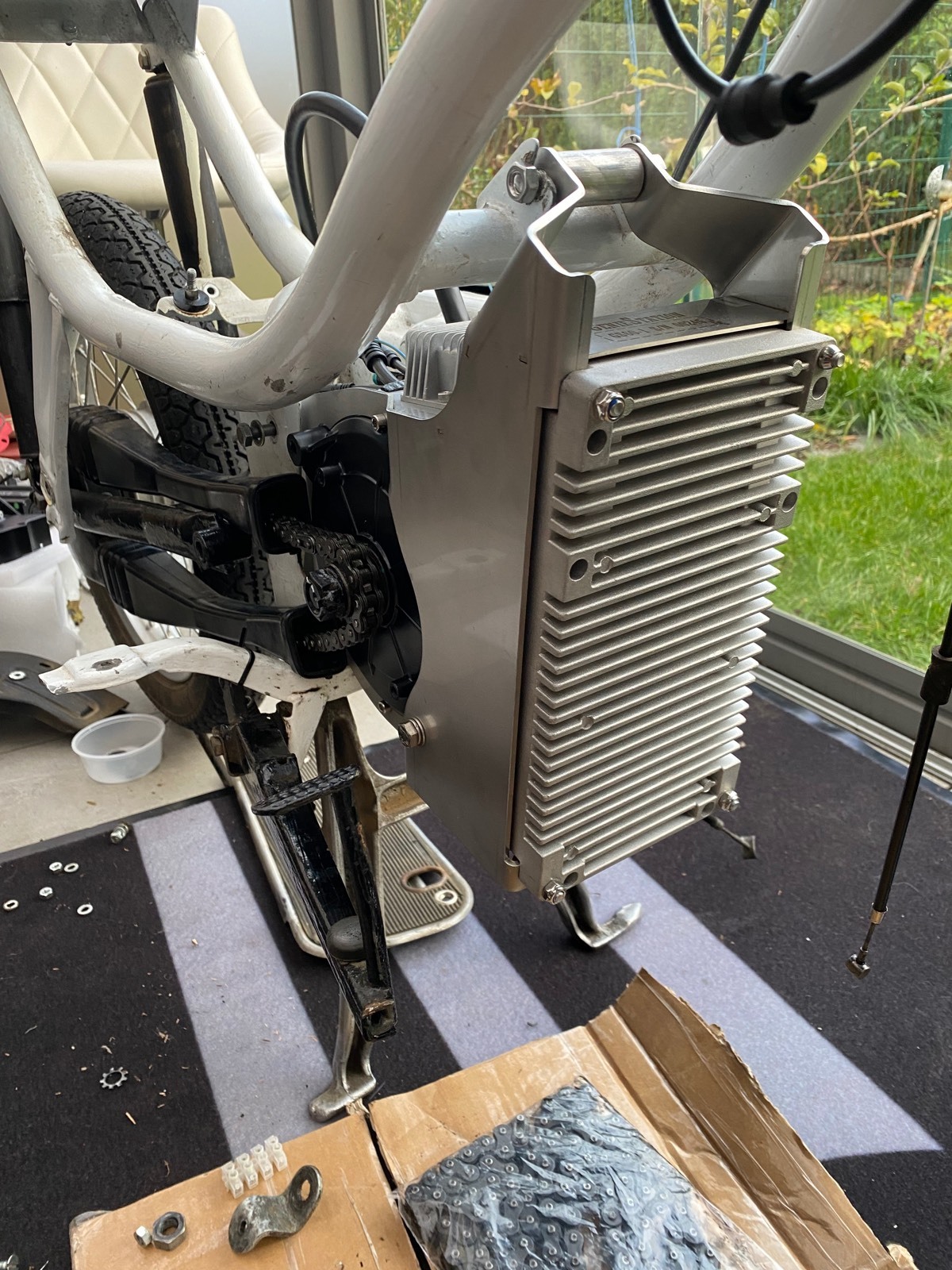

    Der Inhalt des Paketes ist übersichtlich.
    Kurz vor dem Paket habe ich noch eine eMail mit folgenden Anhängen erhalten:
    1. Mustergutachten (Passwortgeschützt)
    2. Einbauanleitung
    3. Handbuch
    4. Rechnung
    Mein erster Eindruck:
    An der Art der Verpackung und den verwendeten Materialien kann man erkennen, dass es sich um ein junges Unternehmen mit pragmatischen Mitarbeitern und Methoden handelt. Weder überrascht das, noch ist es wertend gemeint, weil es je nach Situation und Reaktion darauf Vorteile oder Nachteile bedeuten kann.
    Zumindest scheint alles den Transport durch UPS unbeschadet überstanden zu haben, soweit so gut.
    Ich würde noch gern folgendes ergänzen:
    Ich habe das GS60 ganz normal für Geld gekauft und erhalte vom Hersteller keinerlei Rabatte, Vergünstigungen, Zuwendungen oder andere Vorteile. Natürlich ist mein Beitrag subjektiv, auf der Basis meiner gemachten Erfahrungen und der bestehenden Kenntnisse. Es handelt sich also hier nicht um Werbung, sondern um einen Erfahrungsbericht.

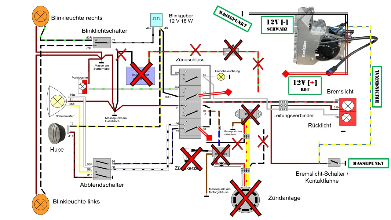

  • Weil ich heute im Hotel sitze und nur die Umbauanleitung lese gibt es mal keine Bilder, wovon auch. Die erste Frage, die sich mir auftut ist, wie hoch die Belastungsgrenze der 12VDC-Versorgung ist. Da habe ich bisher keine Hinweise gefunden oder diese übersehen. Warum interessiert mich das? Ganz einfach, ich denke neben dem Umbau des Antriebes auch über die Aufwertung der Beleuchtung nach. Daher sind die Leistungs- bzw. Stromgrenzen der 12V-Versorgung zu berücksichtigen. Falls Martin O. von Geniestation hier mitließt kann er gern diese Frage hier quasi 'live' auflösen. Der restliche Eindruck der Umbauanleitung ist ok, scheint mit überschaubarem Aufwand machbar zu sein.

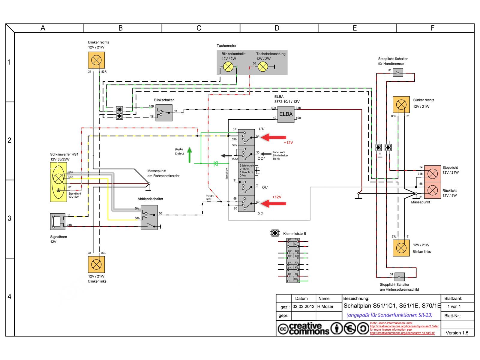

    Trotzdem möchte ich eine Bitte anfügen: Der Schaltplan ist als Umbau-Plan gezeichnet. Prinzipiell ist das Super, dokumentiert aber nicht das Ergebnis. Da viele Komponenten durch den Umbau entfallen, wäre ein Schaltplan des Endergebnisses nach dem Umbau sehr hilfreich.

    Zum Schaltplan: Ich komme damit klar. Wie ich schon geschrieben hatte ist der Plan mit den durchgestrichenen Teilen für den Umbau sogar eine richtig gute Idee. Für die Fahrzeugunterlagen ist dieser Plan nach dem Umbau unnötig Überladen. Den Plan mit allen nach dem Umbau noch vorhandenen Komponenten kann ich, und jeder andere Kunde sich natürlich selbst malen. Da fehlen keine Informationen. Schön, wünschenswert und für sinnvoll würde ich es eben halten, wenn ein solcher Plan mit dabei wäre. Aber nach dem gutem Grundsatz, Es geschieht nichts Gutes, außer jemand tut es, werde ich mir sicher diesen Plan malen und hier einstellen.

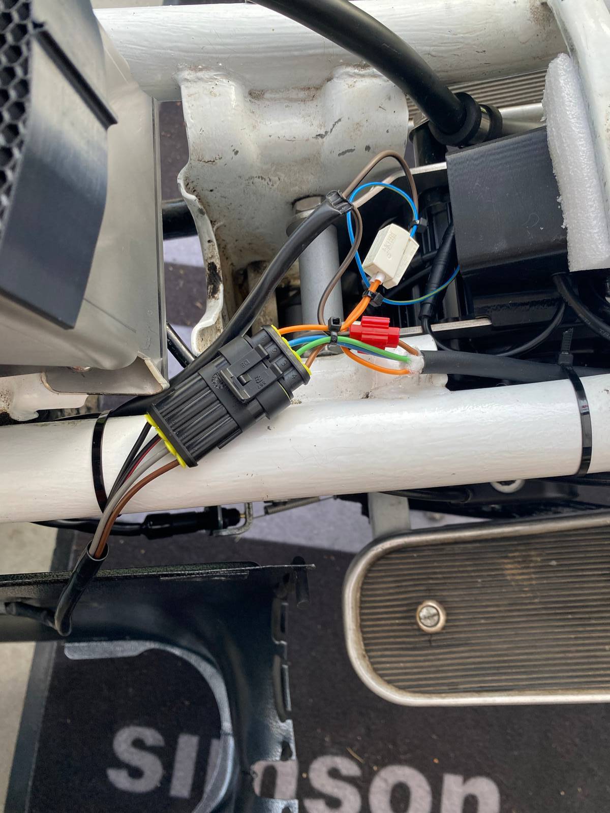

  • Hier mein aufgeräumter Schaltplan der S51, der für jeden Elektro-Umbau passen sollte. Den grünen Brake Detect mit Dauerplus kann man sich wegdenken, wenn man ihn nicht braucht.
    Da ich den Zündschalter auf Sicherheitsschlüssel umgebaut habe, läuft bei mir auch der Schalter vom Umbaukit über den Zündschalter. Den dunklen Schleichgang nehme ich gern für Fahrten auf Wegen, wo ich nicht auffallen will. ;)

    Wie ist das bei dem Kit eigentlich gelöst, gibt es einen Brake Detect, d.h. eine Abschaltung des Motors wenn die Bremse gezogen wird?
  • Ich habe meine Umbauzeit als auch recht langwierig in Erinnerung, aber Du hast anscheinend schon mal eine gut gepflegte Grundlage. Und es ist doch eine schöne Aufgabe für die kalte Jahreszeit.
    Ja, nach meinem Kenntnisstand aus den Unterlagen schaltet das Signal der Bremsleuchte den Antrieb in den Bremsbetrieb zur Energierückgewinnung, Dort kommt man auch mit Gas-Wegnehmen hin. So steht es beschrieben, sobald die Schwalbe fliegt werde ich davon berichten.
