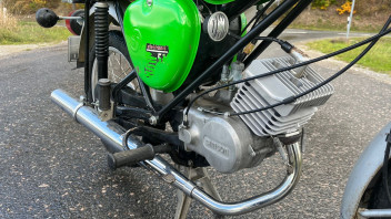

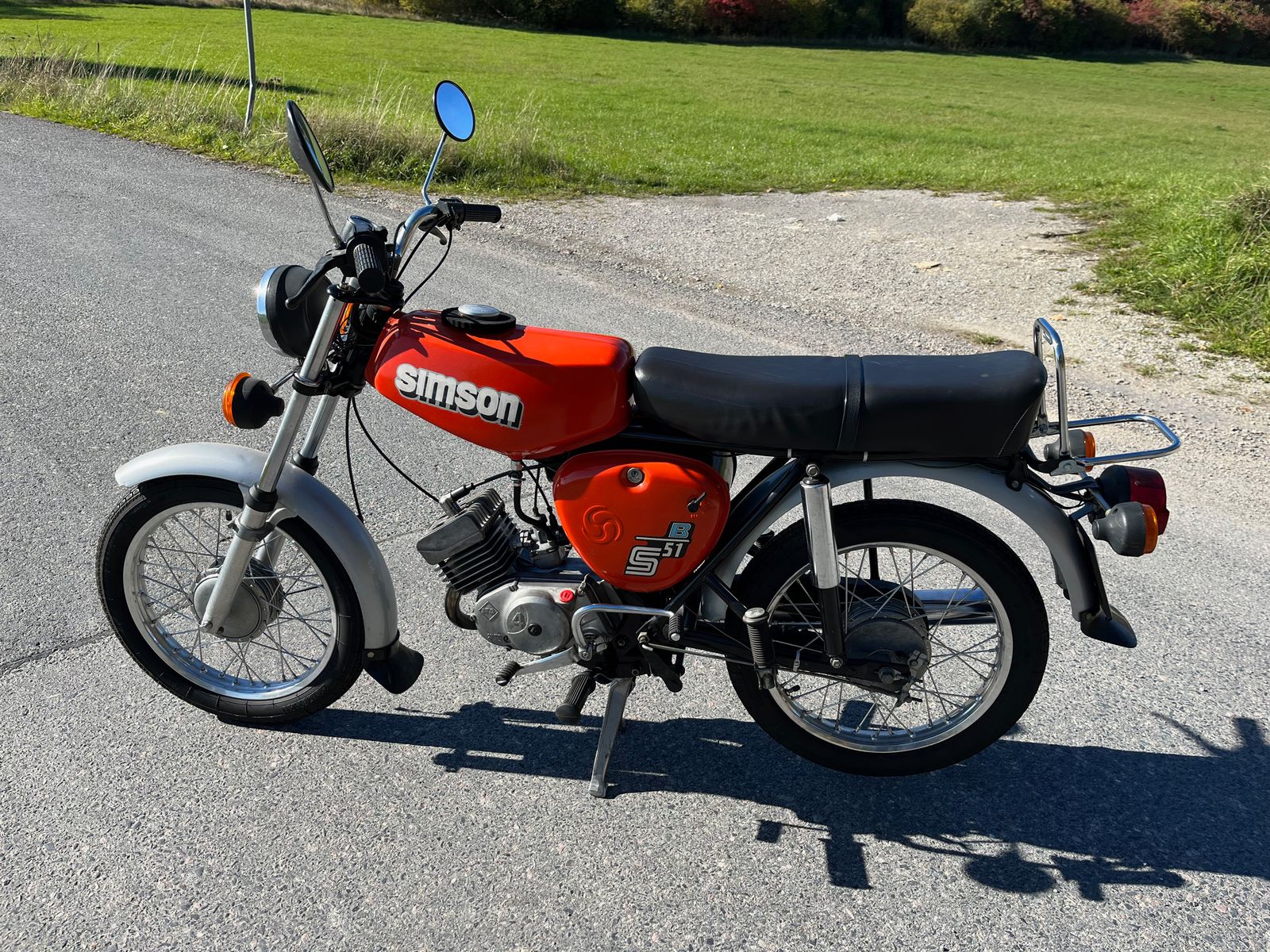

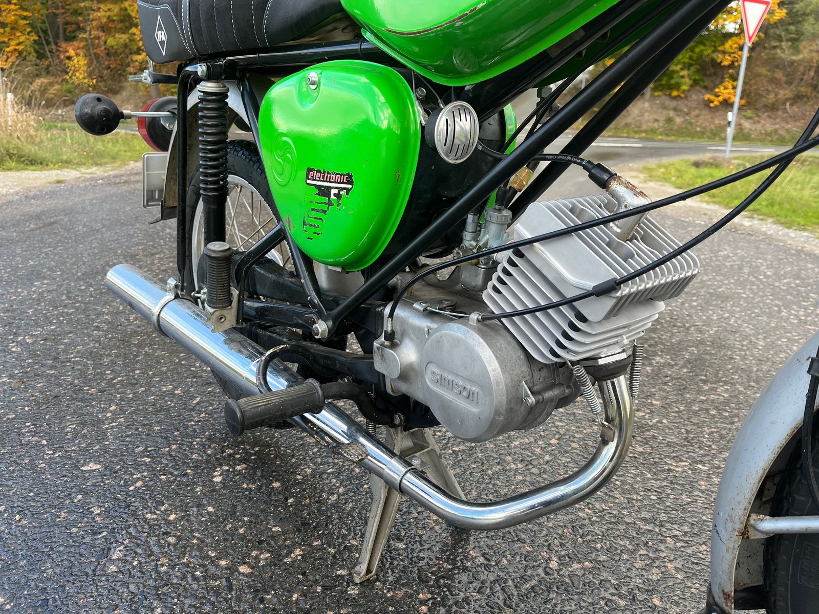

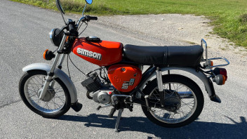

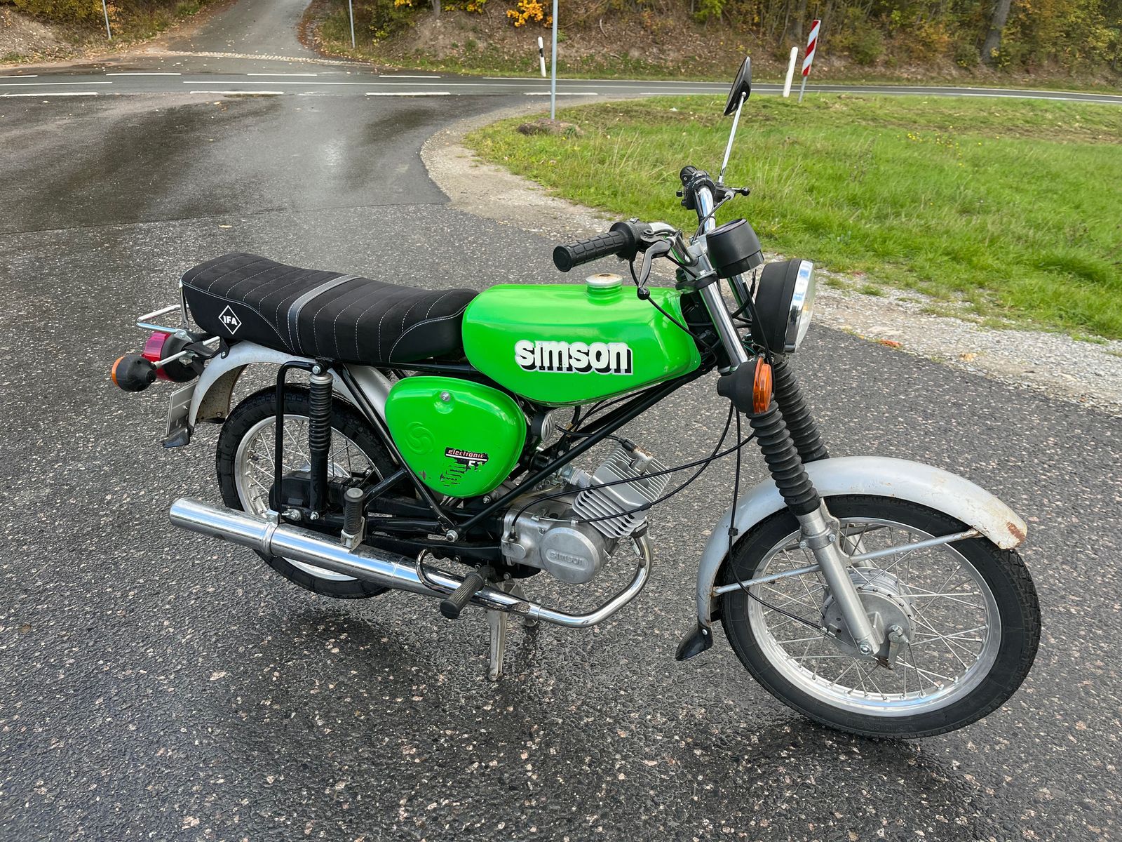

    als Testfahrzeug wurde meine persönliche Simson S51 B2-4 verwendet. Der Motor wurde vor 6.300km von mir Instandgesetzt. Auf dem Block war ein DDR Zylinder im Maß 38,25 montiert. Der Zylinder war dahingehend nachgearbeitet das alle Kanalkanten und Übergänge begradigt wurden, Winkel, Flächen und Steuerzeiten sind 100% Serie geblieben. Der Zylinderkopf wurde auf eine Verdichtung von 9,5:1 bearbeitet.
    Anbauteile am Fahrzeug:
    - 6V Elektronikzündung (Original DDR)
    - BVF 16N1-11 inkl. ZT Upgrade Kit
    - Krümmer in Serienlänge (Sachsenmoped) mit ZT Kalottensystem
    - Auspuffmittelteil mit Serien- Lochkegel (Sachsenmoped)
    - Auspuffendstück MZA mit Engstelle und Serien ESD Einsatz
    - Herzkasten und Luftzuführung Serie
    - BING Luftfilterpatrone (MZA: 10023-A-S)
    Betankung: Super E5 mit 1:50 Addinol MZ406 gemischt.

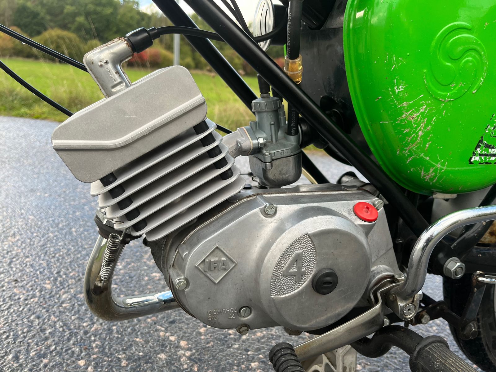

    Fotos (hier ist der NPC bereits verbaut):

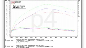

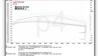

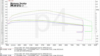

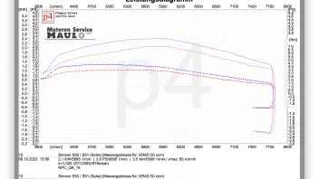

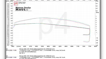

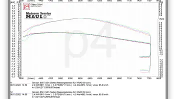

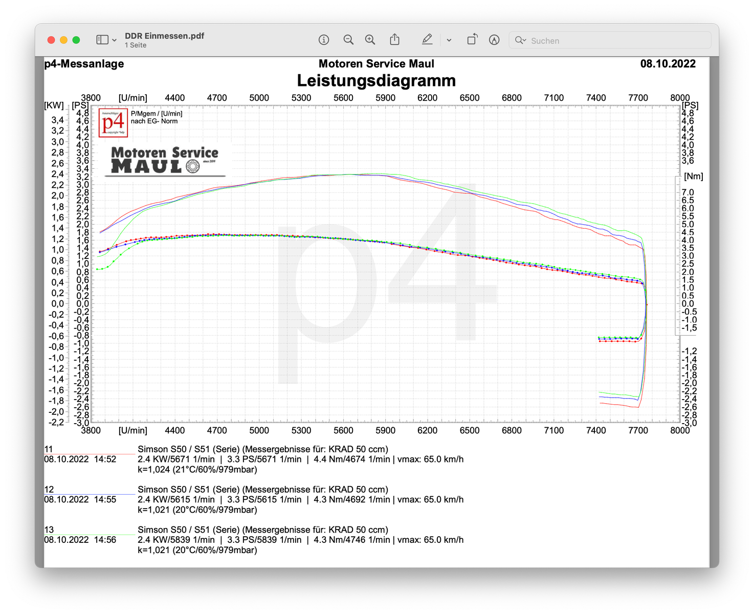

    zu Beginn habe ich den DDR Zylinder so wie er war auf unserem P4 - Prüfstand eingemessen:
    Bei den gezeigten Leistungsdiagrammen wird es sich zur besseren Vergleichbarkeit überwiegend um Radleistung handeln. Ein P4 Radleistungsdiagram ist zu erkennen an der Rückläufigen Kurve (ermittlung der Verlustleistung), am ende des Diagrams.
    Fazit Ausgangssituation:
    das Moped erziehlt im (nahezu) Serienzustand: 3,3PS (5.670 U/min) und 4,4Nm (4.670 U/min).
    Fairerweise sei zu erwähnen, dass dieser DDR Zylinder schon ziemlich nach oben streut, quasie ein 70 Stammtisch - km/h modell ist :panic:

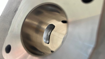

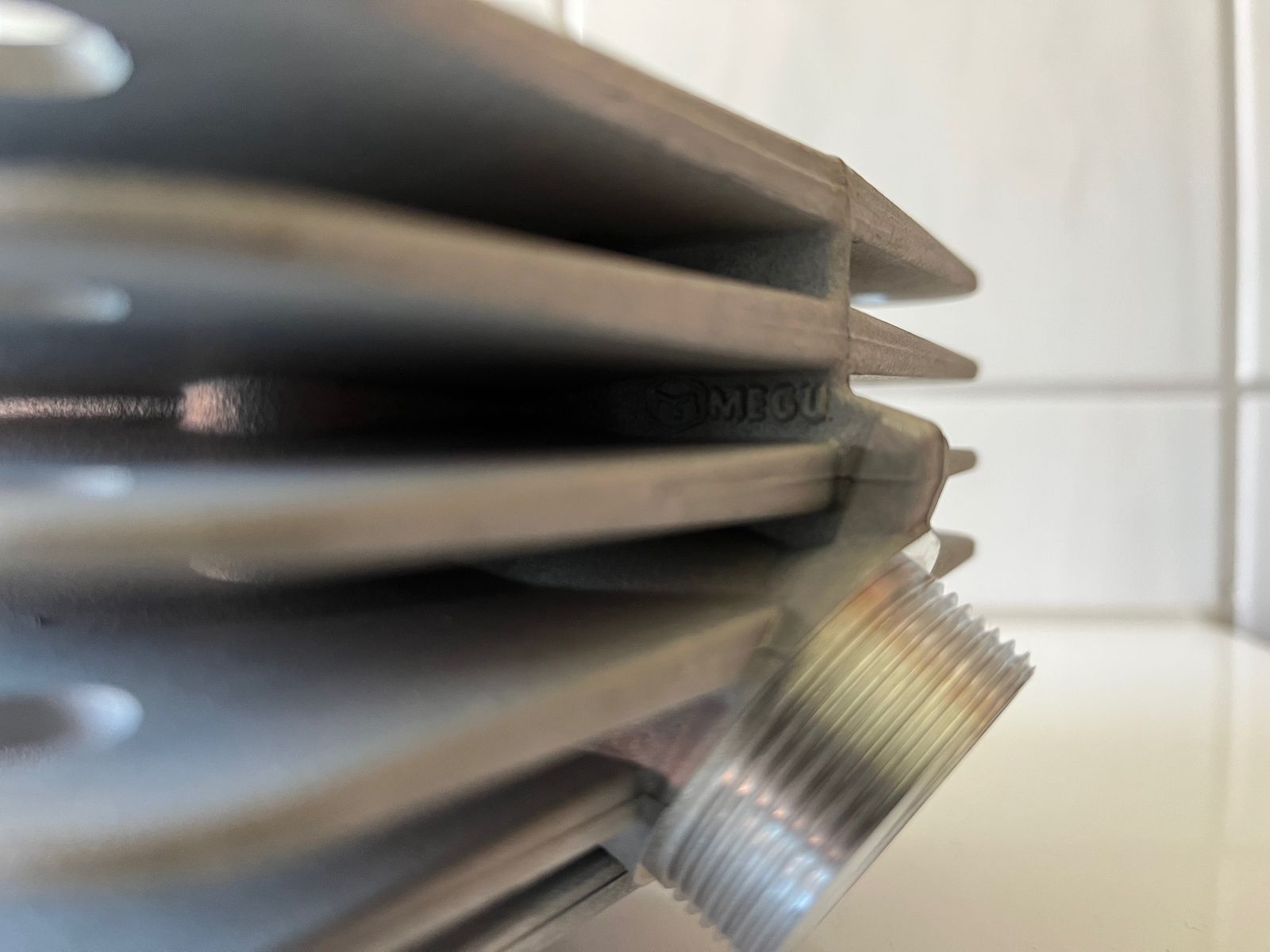

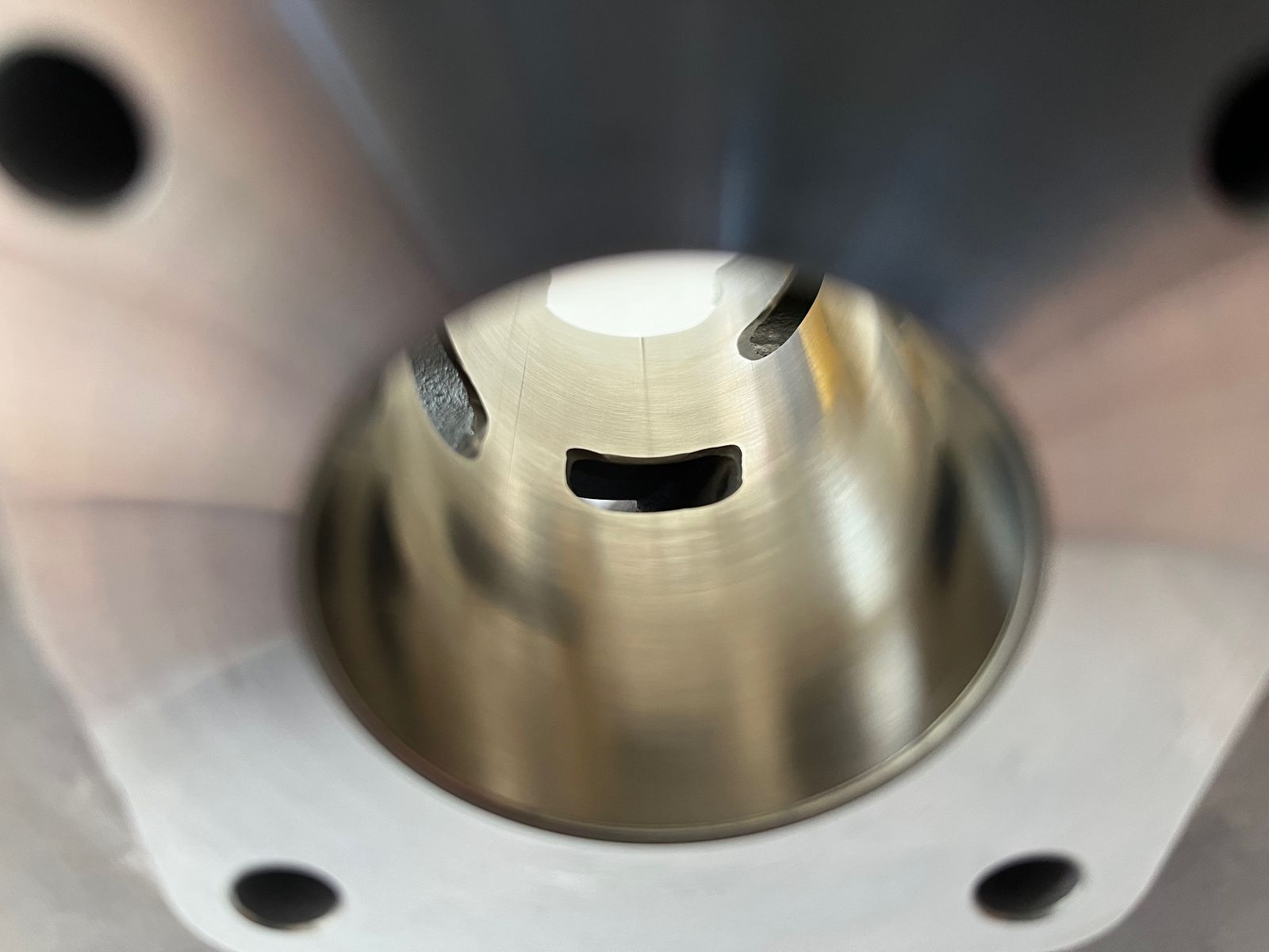

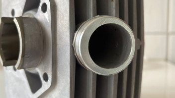

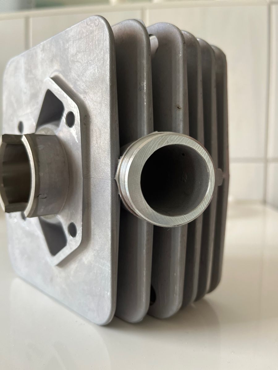

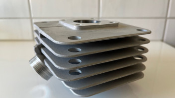

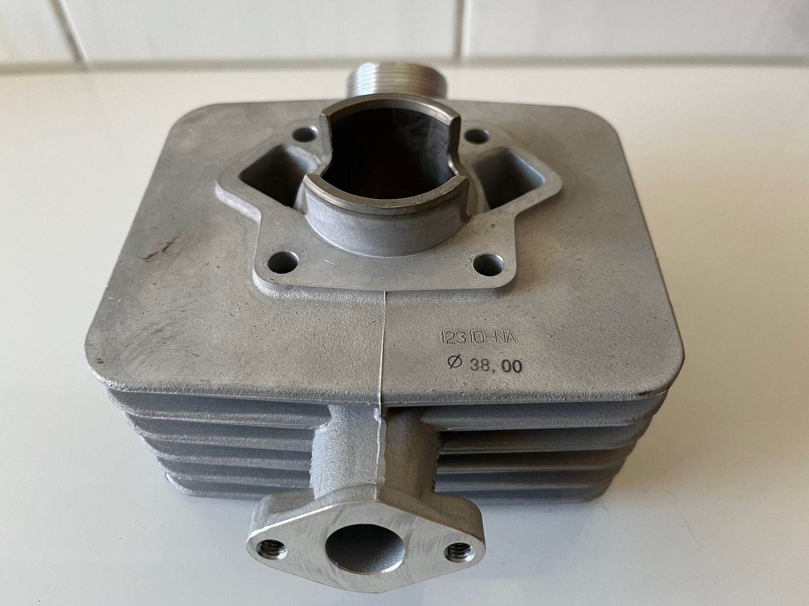

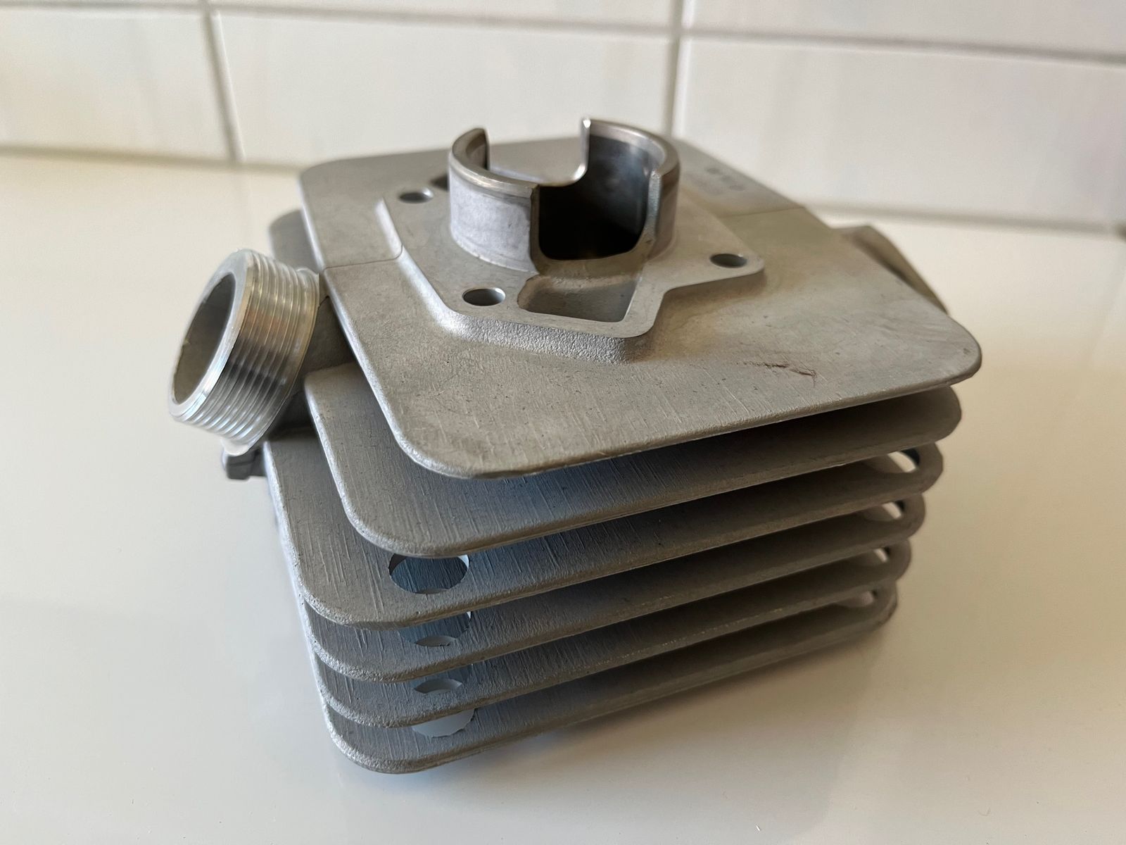

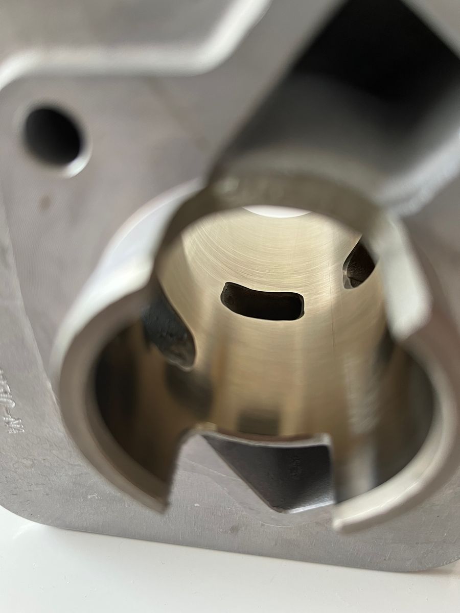

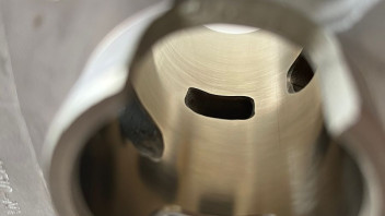

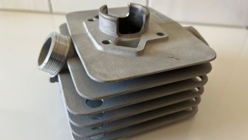

    optischer Eindruck Zylinder:

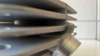

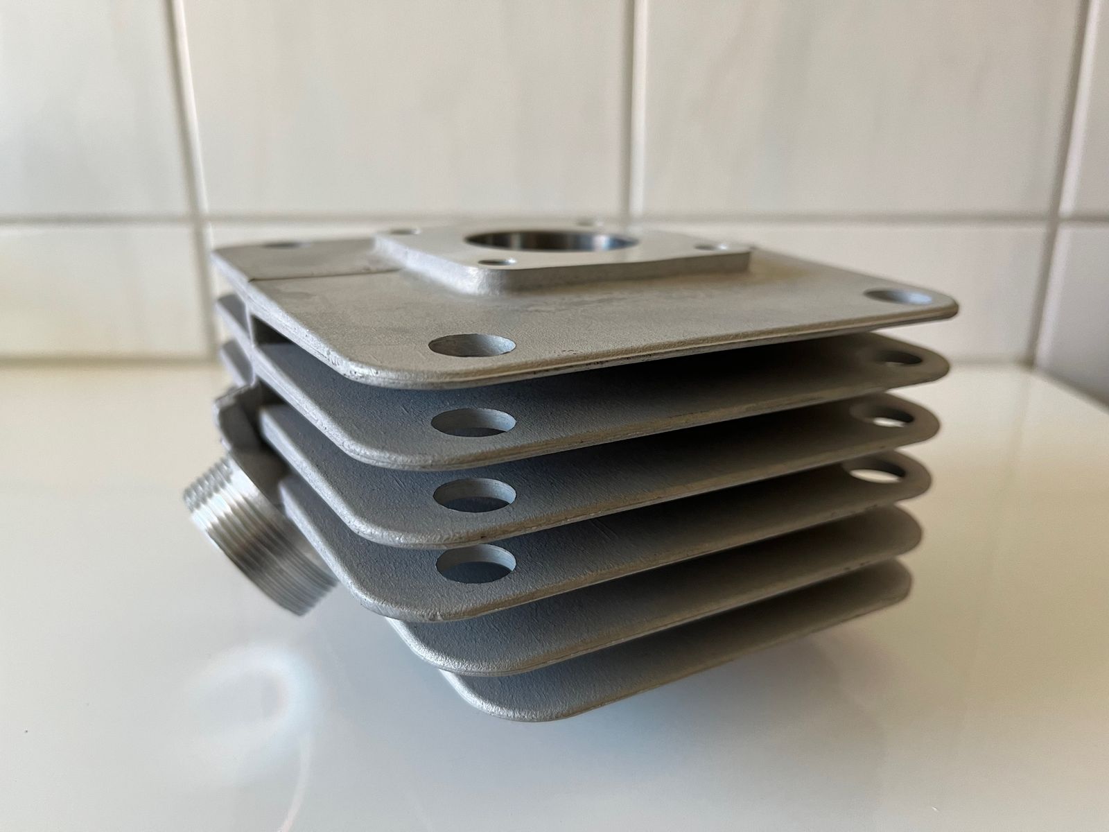

    Der Gusskörper des Zylinders macht von außen einen hochwertigen Eindruck, die Kühlrippen und auch die Form des Zylinders entsprechen einem DDR Zylinder. Am Vergaserflansch ist links "50ccm" und rechts "60km/h" eingegossen. Die Dichtfläche des Zylinderkopfes ist komplett plan ohne Absatz (für mich negativ). Der Auslasskanal ist nicht mittig zum Guss was eine unschön und stark versetzte Dichtfläche zur Folge hat. Die Beschichtung selbst macht einen guten Eindruck und zeigt (bei diesem Zylinder, kenne ich auch schon anders...) keine Fehlstellen oder Lunker. Die Kanalkanten sind soweit mit einer Fase versehen wenn diese auch etwas stark ausgeprägt und teils ungleichmäßig ist.
    Fazit: Der Zylinder selbst könnte ohne Nacharbeit so erstmal montiert werden.

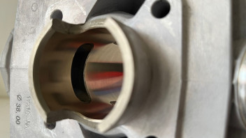

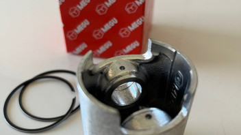

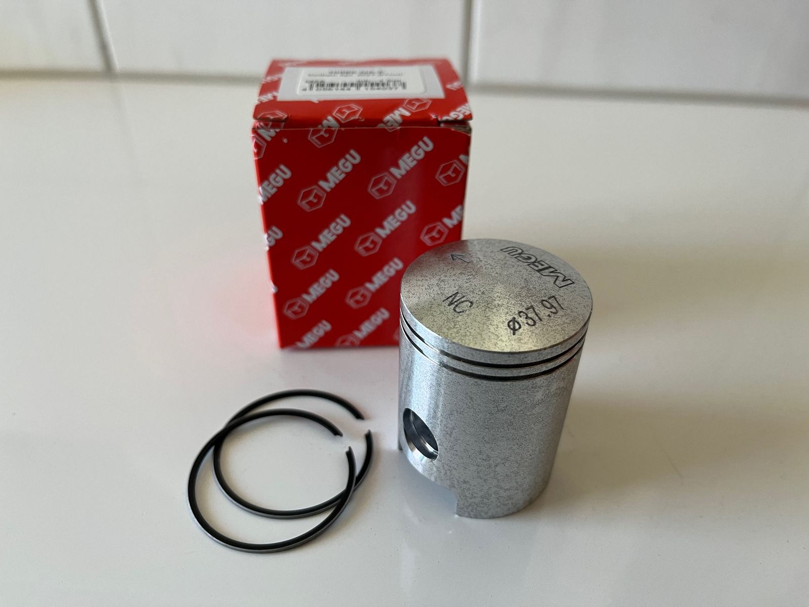

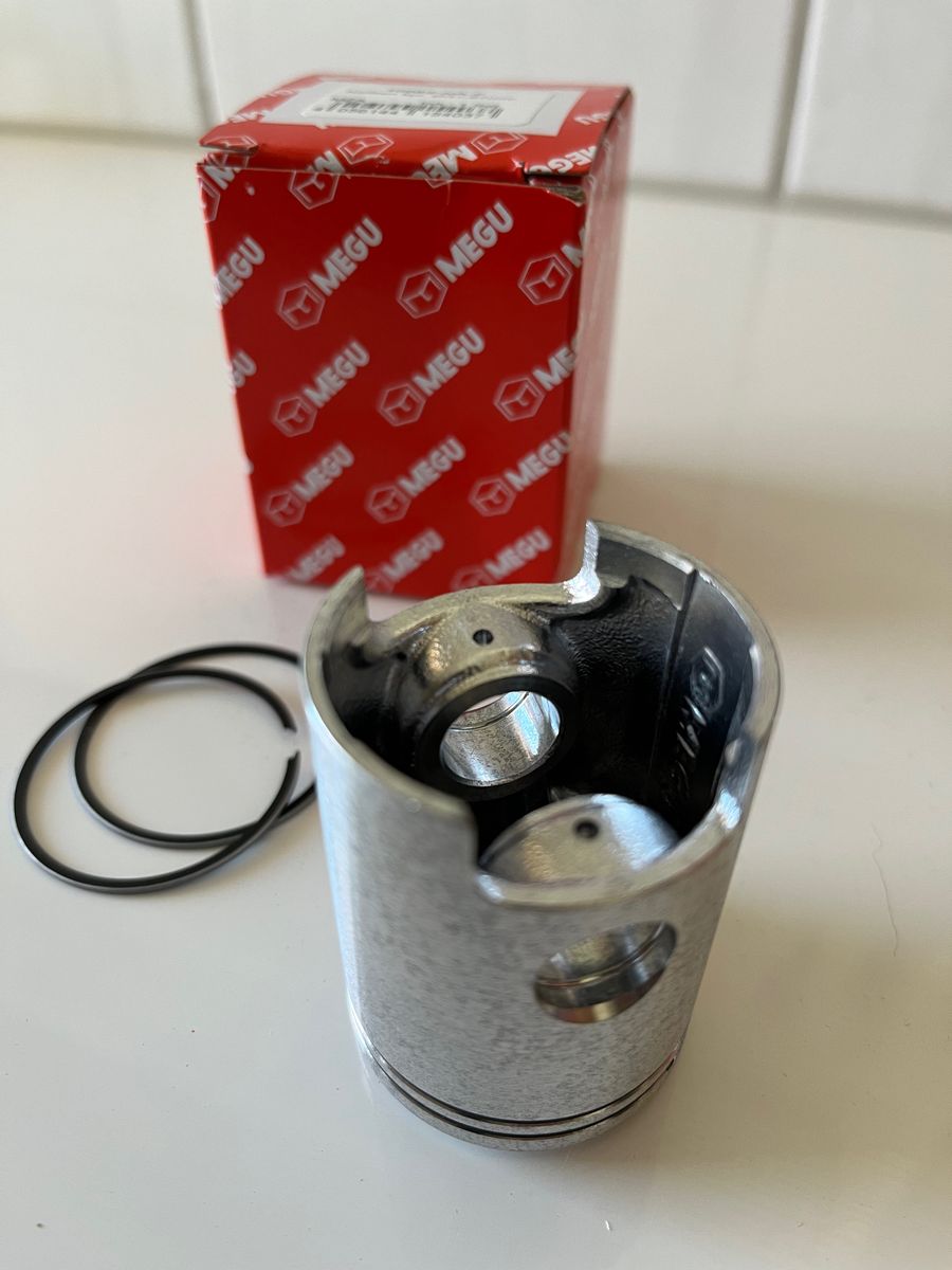

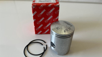

    Der Kolben:
    geliefert wurde ein "MEGU" Kolben der neuen Generation 10088-NA-F im Maß 37,97.
    Der Kolben selbst ist hochwertig verabeitet, die Flächen für die Anlaufscheiben sind bearbeitet. Am Material ist eine deutliche Silizium Ausbildung zu erkennen. Bei den Kolbenringen handelt es sich um 1mm Stahlringe mit Beschichtung wie es sich für einen solchen Zylinder auch gehört.
    Ich habe den Kolben vermessen und kahm zu folgendem Ergebniss:
    90° zur Kolbenbolzenachse:
    unten: 37,959
    oben: 37,941 (direkt unter dem 2. Kolbenring)
    -> 1,8 /100 mm Konizität
    0° also in Kolbenbolzenachse:
    unten: 37,888
    oben: 37,887
    -> 7,1 /100 mm Ovalität
    Feuersteg:
    90° -> 37,901
    0° -> 37,873
    Die Kolbenringe:
    Bei der Prüfung des Ringstoßspiels stellte ich das erste "Problem" fest. Ein Kolbenring hatte <1/10mm Ringstoß der andere gerade so 1/10. Ich habe die Ringe nachgearbeitet sodass der 1. Kolbenring 3/10mm hat und der 2. Kolbenring 2/10mm.

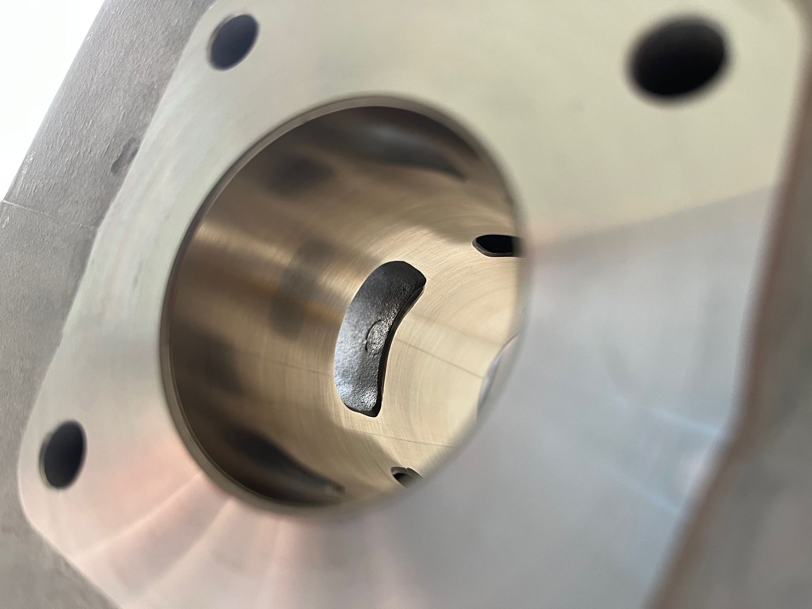

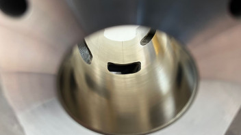

    Vermessung des Zylinders:
    oben 90°: 38,005
    oben 0°: 38,01
    mitte 90°: 38,015
    mitte 0°: 38,015
    unten 90°: 38,01
    unten 0°: 38,015
    Die Geometrie und rundheit ist für mich so OK.
    Das Einbauspiel liegt somit also bei 4-5 /100. Hier hätte ich mir schon 3-4 /100 gewünscht.

    Der Zylinderkopf selbst hat eine Quetschkante (QK) von 0,5mm was im montierten Zustand, in kombination mit der mitgelieferten Fußdichtung eine QK von 1,55mm ergibt.
    Zylinderhöhe (Fuß- zu Kopfdichtungsfläche): 73,35mm
    Auslass:
    Oberkante (OK): 31mm
    Unterkante (UK): 45,55mm
    Steuerzeit: 152,26° ASZ
    Überströmer:
    OK: 36,05mm
    UT: 46,75mm
    Steuerzeit: 120,78° ÜSZ
    Einlass:
    OK: 56,7mm
    UK: 67,4mm
    Steuerzeit: 136,80° ESZ
    Die Werte sind von der Buchsenoberkante gemessen, die Steuerzeiten beinhalten einen Kolbenunterstand an der Buchsen Oberkante von -1mm

    Das Zylinderkit wurde nun gegen meinen DDR Zylinder ersetzt. Am Kit selbst wurde bis auf das Ringstoßspiel nichts geändert. Es wurde der mitgelieferte MZA Zylinderkopf verwendet. Die Quetschkante wurde mittels Lötzinn mit 1,55mm gemessen. Die "alte" Zündkerze - NGK B7HS wurde wieder verwendet, weder am Vergaser noch an der Zündung wurde etwas verändert.
    Der erste Start machte einen guten Eindruck, das Zylinderkit klingt etwas anders als der Original Zylinder keinesfalls aber schlecht. Das Standgas funktionierte nach ca. 30s problemlos ohne eine Einstellung am Vergaser zu ändern.
    Probefahrt
    Nach ca. 5min Warmlaufphase im Stand bin ich auf die erste Probefahrt. Ich habe bewusst von anfang an keine Rücksicht genommen, also 200m auf die Hauptstraße und direkt 4km Vollgas einen Ort weiter. Das machte der Zylinder absolut problemlos mit, ich war etwas erstaunt. Kein Rasseln, keine negative Geräuschkulisse und vollgasfest ab dem ersten Meter. Respekt erstmal dafür, so solls sein. So sollte man das aber keinesfalls machen!
    Gefahren bin ich ca. 20km.
    Fazit: Der Zylinder ist im vergleich etwas schwach, die 60km/h werden zwar Problemlos erreicht, bergab gehts auch Problemlos in richtung 70km/h aber Bergauf merkt man schon einen deutlichen Unterschied. Aus meiner Erfahrung heraus würde ich Subjektiv folgende Einschätzung abgeben: Der Zylinder fährt normal, weder besonders schlecht noch besonders gut. Ich hatte mir mehr erhofft, bin ich auch ehrlich.

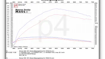

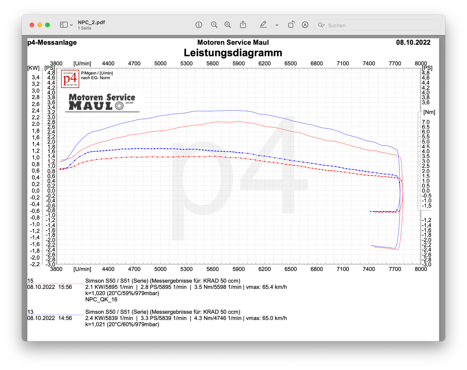

    Prüfstand:
    und hier bestätigte sich mein Eindruck auch in Zahlen
    es wurde wie auch der DDR Zylinder 3x eingemessen und die beste Kurve in den Vergleich genommen:
    Der NPC Zylinder erreicht 2,8PS (5.890 U/min) und 3,5Nm (5.590 U/min) am Hinterrad.
    Die Messung wurde später wiederholt und auch nach einigen Kilometer "Einfahren" änderte sich nichts mehr an der Leistung.
    Ich möchte hier nochmal ausdrücklich erwähnen, das mein DDR Zylinder auch sehr gut gelaufen ist. Auch die Originalen DDR Zylinder streuen teils sehr stark, sodass diese wiederrum deutlich weniger Leistung haben können als der NPC, hier fehlen mir aktuell leider ein paar vergleichskurven, das reiche ich aber nach.
    Für die Leute die es Interessiert ist hier mal die ermittelte Leistung an der Kupplung:

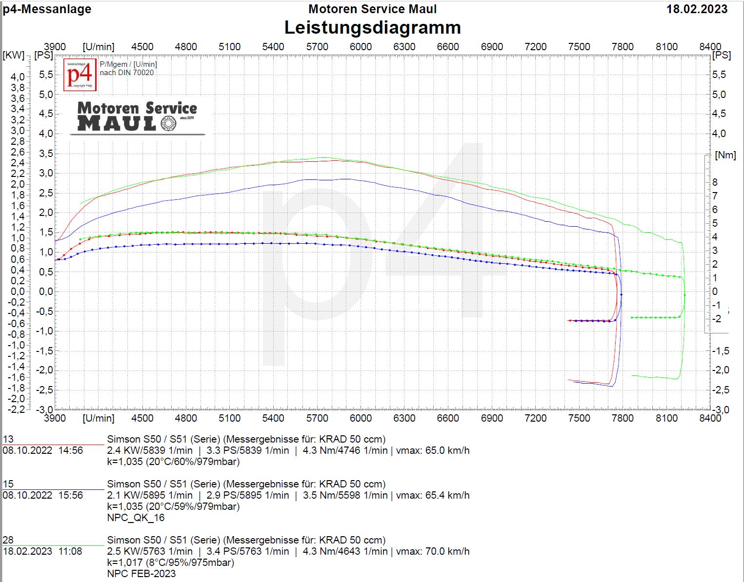

    Nun habe ich probiert durch optimieren des Serienzustandes noch ein paar PS / Nm zu finde. Zuerst habe ich den Zylinder unten um 0,5mm abgedreht damit die Steuerzeiten etwas in richtung des Solls rücken. Durch diese Maßnahme entstehen folgende Zeiten: 149,4° ASZ / 117,3° ÜSZ / 139,3° ESZ. Zudem wurde der Zylinderkopf 0,2mm abgedreht. Die Quetschkante war nun bei 0,83mm (gemessen).
    Auf der Probefahrt war kein unterschied zu bemerken. Auch auf dem Prüfstand konnte ich keinerlei Unterschied messen. Das erstaunte mich doch etwas. Testweise habe ich meinen DDR Kopf montiert da hier die Verdichtung angehoben wurde aber auch hier -> kein messbarer Unterschied.

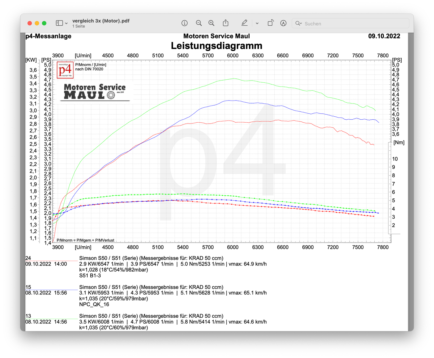

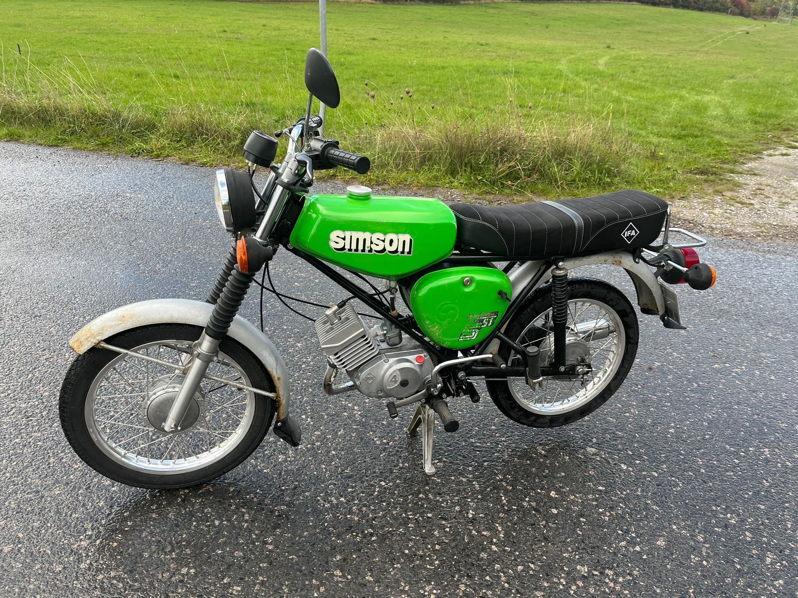

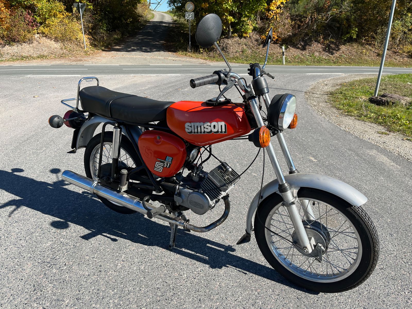

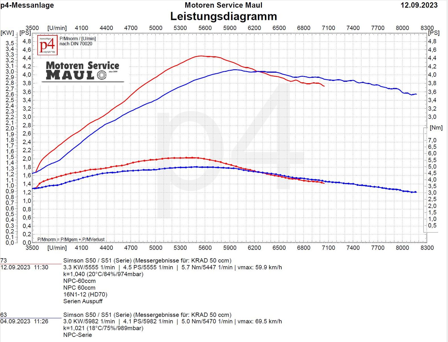

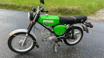

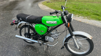

    Da mich an meinem eigenen Test etwas stört das als Referenz ein wirklich extrem gut laufender Zylinder genutzt wurde habe ich mal in meiner Garage gestöbert und diese Simson S51 B1-3 ausgegraben. Das Fahrzeug ist so gesehen Original vor ca. 10 Jahren ist dort mal ein M541 reingewandert. Dieser wurde damals überholt (durch Fremdfirma), der Zylinder wurde ebenfalls auf 38,25 geschliffen es erfolgte allerdings keinerlei Nacharbeit oder Optimierung. Verbaut ist eine Vape Zündung. Das Fahrzeug fährt m.m.n. ganz normal Bergauf schwächelte sie etwas, so mein empfinden. 60-65km/h waren aber auch hier immer problemlos möglich.
    Das Fahrzeug habe ich auf der selben Strecke warmgefahren ca. 20km und ab auf den Prüfstand. 3x eingemessen zur verifizierung meiner Messergebnisse.
    und nun der Vergleich vom DDR (rotes Moped) zum NPC bzw. zum DDR auf Steroiden...
    es wurden die selben kurven genutzt zum Vergleich wie oben gezeigt.
    Motor Leistung:
    Fazit:
    Der NPC Zylinder (Blaue Kurve) liegt im grunde wunderbar dazwischen und ist damit in meinen Augen ein guter Ersatz für einen Motor, welcher Original Leistung haben soll. Auch wenn ich mir gewünscht hätte in Zukunft einen "besonders gut gehenden" Zylinder aus der verpackung nehmen zu können.
