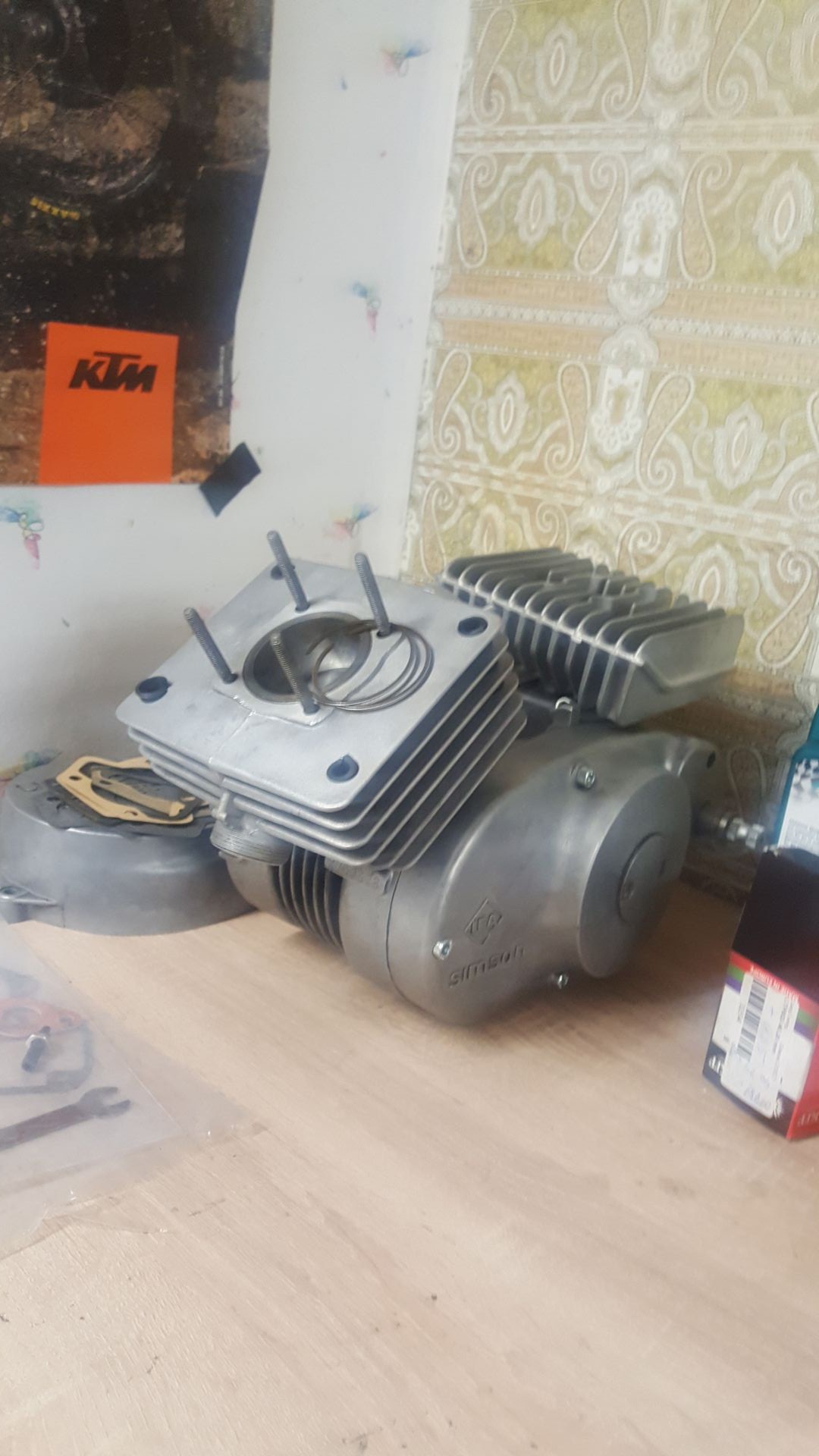

    Hab ich ja auch so gemacht mit 85ccm s51 zylinder auf der s50.
    Ist aber wenn man s selber macht sehr aufwendig oder wenn man s machen lässt sehr teuer.
    Man kann auch einen 63ccm membraner bauen lassen auf drehmoment. Der ist dann allerdings sehr auffällig.
    Allerdings auch sehr teuer und man muss die Kupplung richtig verstärken.
    Das muss man allerdings auf Anfrage machen lassen das gibt es so nicht.
    Das ist mein 85ccm s50 Motor (Eigenbau)
