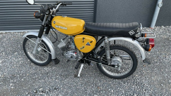

  • Hallo meine Lieben,
    ich habe dummerweise Ärger mit meiner neuen S51.
    Sie hat eine Vape und einen neuen MZA S51 4 Gang Motor.
    Das Motorrad habe ich komplett überholft von einem Händler gekauft.
    Deshalb fahre ich sie derzeit auf 1/33 mit 7205 Mannol Zweitaktöl.
    Der Ölstand im Motor ist auch in Ordnung
    Leider gibt der Motor seit vorgestern Geräusche von sich als würde der
    Gang springen. (Das gleiche Geräusch wie beim schalten nur mehrfach und teilweise schnell hintereinander).
    Bisher ist noch kein Gang rausgesprungen.
    Ich befürchte aber dass kommt noch, wenn ich jetzt weiter fahre.
    Das Problem besteht nur im 1. und 2. Gang, im 3 und 4 läuft sie anstandslos.
    Ich habe Sorgen mir den Motor komplett zu schrotten, wenn ich jetzt weiterfahre.
    Leider komme ich aus dem Raum Karlsruhe 76297, habe keinen Anhänger um die Simme zu transportieren und noch dazu bin ich was das Schrauben angeht noch absolut grün hinter den Ohren.
    Laut Internet Recherche gibt es keine Werkstätten in meiner Nähe.
    Hätte jemand zufällig eine Idee an wen ich mich aus dem Raum Karlsruhe wenden könnte.
    Gibt es eventuell private Schrauber die mir helfen könnten. (Natürlich nicht entgeltlos!)
    Viele Grüße
    Phil
