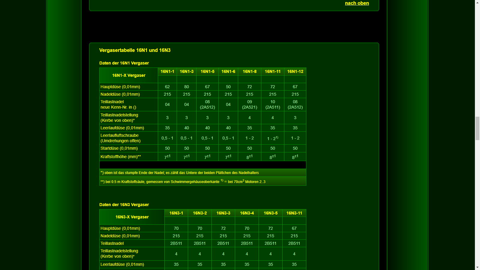

  • Beim 16n1-5 soll das Maß Schwimmerunterkante bis zur Dichtfläche 28mm, Federstift nicht gedrückt.
    Der Schwimmer soll bis 32,5mm nach unten klappen können.
