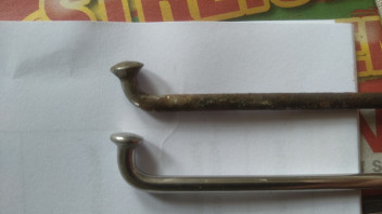

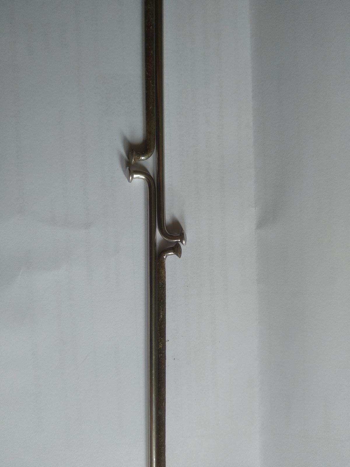

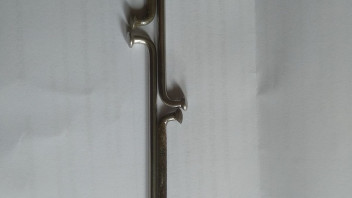

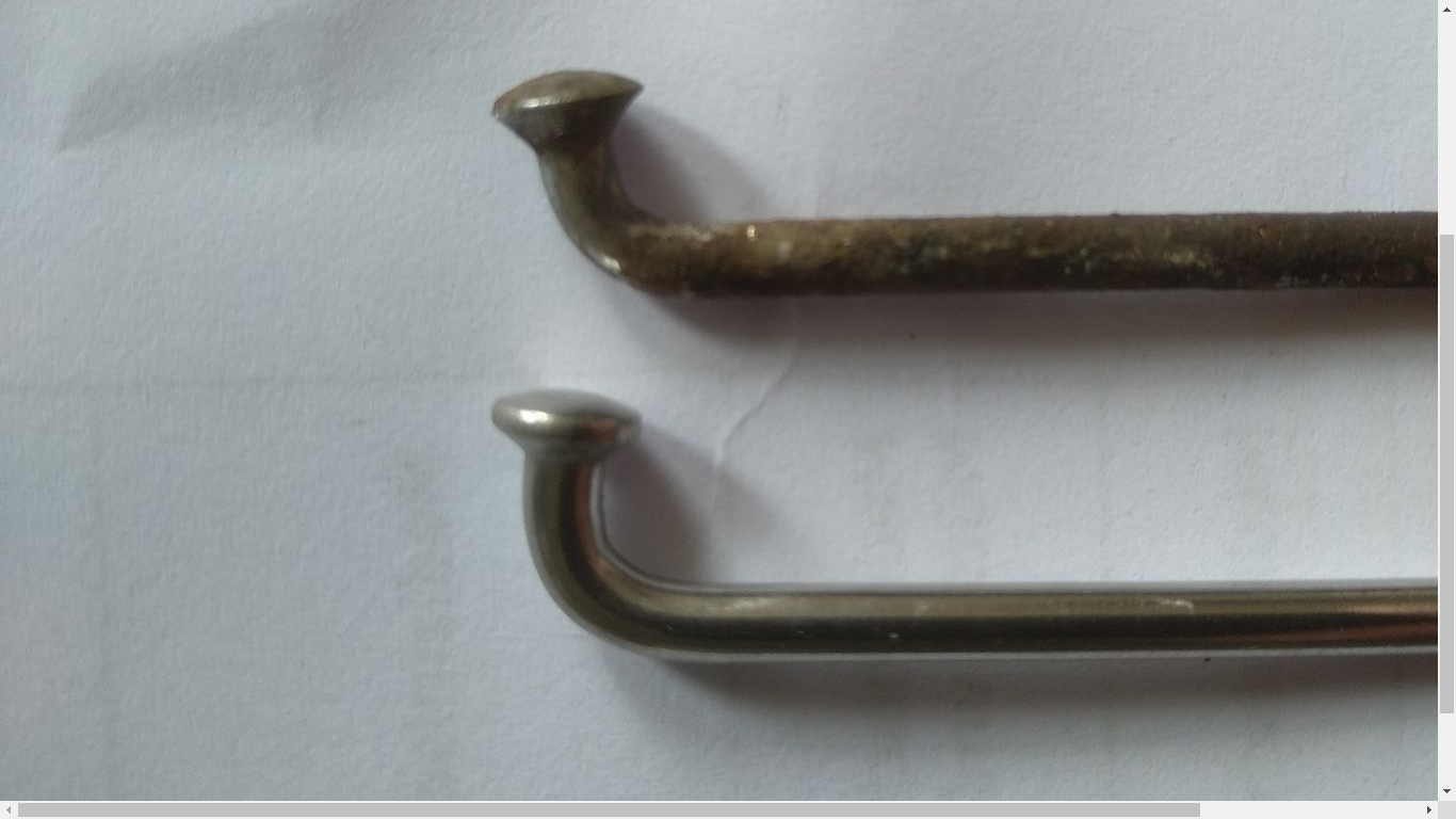

Die Originalen sind keine Option da extrem viele gebrochen waren und bereits verbogen. Deshalb werden die nicht lange halten.
Also falls jemand weitere Bilder vielleicht von anderen neuen Speichen hat wäre mir geholfen. Ich habe ehrlich gesagt keine Lust einfach wild drauf los zu bestellen.

1. Kröpfung ist immer 90°, Speichenlänge 143,5mm ab Winkel.
2. Es ist mir in all den Jahren nicht ein mangelhafter KEBA-Speichensatz untergekommen. Weder bei Chrom, noch bei Edelstahl

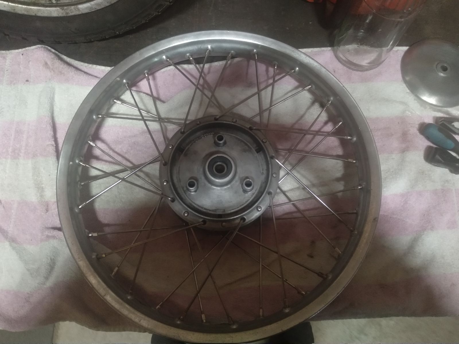

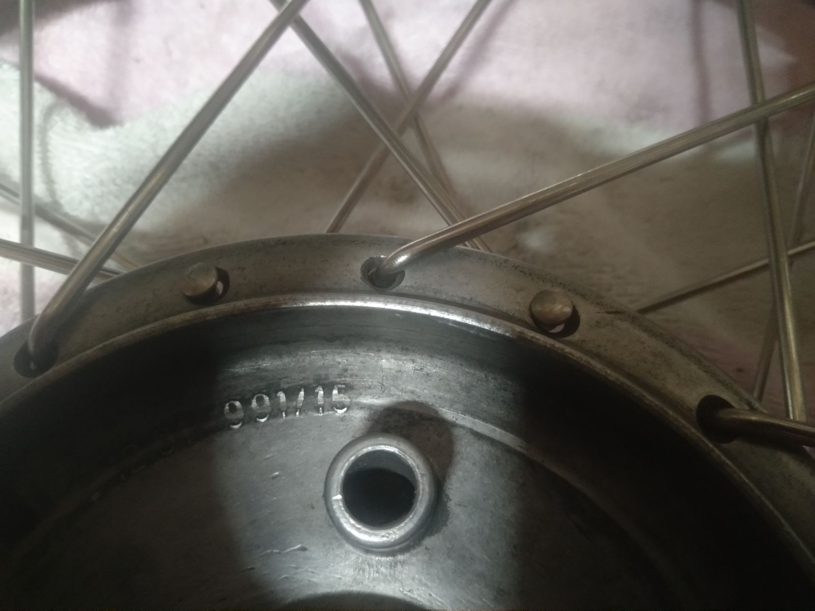

3. Ich erkenne sofort anhand der Bilder, dass du die Felge falsch eingespeicht hast. Die Radnabe ist aus den 60er Jahren und dementsprechend müssen bis 1976 die zweifachgekreuzten Speichen (also 143,5mm Länge) innenliegend in die gleiche Richtung gespeicht werden. Andernfalls sitzen die Speichen einseitig um ein Loch versetzt und mit den Speichenköpfen nicht in den Vertiefungen der Nabe.
4. Durch falsche Montage schließe ich darauf, dass die verbogenen Speichen nun eine höhere Kröpfung besitzen.
Viel Spaß beim weiteren Üben! Jeder hat mal klein angefangen. Und ohne Hintergrundwissen, welche Teile man nun vor sich hat und wie welcher Felgentyp gespeicht wurde, verliert man schnell die Lust.
