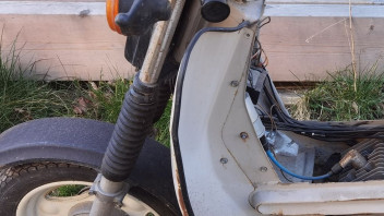

    erstmal prüfen, ob Dein SR 50 lackiert oder Kunststoffbeschichtet ist. Das Beschichten war ja der große Fortschritt in der DDR, nur kannst Du dann nichts mehr nachlackieren.
    Gruß von Frank
  • Schick doch gern erstmal ein paar Fotos! Vielleicht wird das äußere Erscheinungsbild ja hier als Erhaltungswürdig eingeschätzt!
