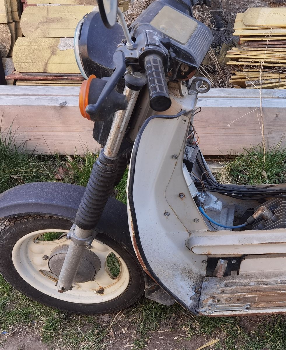

    Aber da ich heut den ersten spontan erhaltenen Quarantänetag schon mal zum Zerlegen nutzen konnte, hier dann tatsächlich mal ein Foto.
    Danke für den Citronensäurerechner.
  • Ui, der sieht ja noch gut aus und ist noch im Originallack! Die Felgen sind Top, würde ich von hier aus behaupten!
    Auf den Trittbrettern ist später eh der Gummi drauf, da reicht es den Rost zu konservieren.
    Auch vorn an den Knieblechen sieht der Rost sehr gering aus. Putzen und konservieren würde ich auch dort machen.
    Der Tank muss nur poliert werden und oben am Gelenk zur Sitzbank sollte die Schweißnaht auf Haarrisse kontrolliert werden.

  • Nee du, das ist nur ein sehr wohlwollendes Foto. Da ist quasi überall Rost, auch an den Rädern. Gerade auch die Telegabelholme sind voller Rostnarben und so wie sich das anfühlt, ist da nur noch ein Fingerhut mit Öl drin.
    Um den Tank mach ich mir etwas Sorgen. Wenn man da reinguggt könnte man meinen, da geht's nach Narnia. Mal sehen, was noch davon übrig ist, wenn der Rost raus ist.
    Hier sieht man es besser.
  • der Gerät ist ja auch schon ü30, und da darf er auch bisschen patina haben. Im großen und ganzen sieht er recht brauchbar aus. Bei den tauchrohren ist natürlich klar das der Rost da nicht gut ist. Im übrigen sind von Werk aus nur 40ml Öl pro Holm drinne.
    Standrohre... (Klugscheißmodus wieder aus) :undwech:
    So lange der Rost oberhalb der Eintauchstrecke ist- dann kein Problem...

  • Ich würde dir empfehlen, das Lackset so zu belassen.
    1. Sparst du dir enorm Geld
    2. umgehst du, dass es am Ende aussieht wie gewollt und nicht gekonnt
    3. ist der Ofen mindestens 30 Jahre alt. Der darf so aussehen.
    4. wird der Lack, wenn der aufpoliert wird, wieder richtig schick.
    5. Ärgerst du dich bei neuem Lack über absolut jeden Kratzer. Hier bleibt der Ärger eher klein.
    Quasi alles nur Pluspunkte.
    Rost mit Owatrol oder Fertan behandeln, dann sieht das schonmal nicht mehr so ranzig aus.
    Ansonsten halt technisch alles auf Vordermann bringen.
    Inkl neuen Kabelbaum und Bowdenzügen.
    Das empfiehlt sich immer.
    Motorlager ist beim Sr50 auch immer so ne Sache.
    Investier dein Geld lieber in sinnvolle Technik anstatt es alles in der Optik zu versenken. Gerne auch mit neu gemachten Motor.
    Ich denke da kann mir ein großteil der Forennutzer zustimmen.
