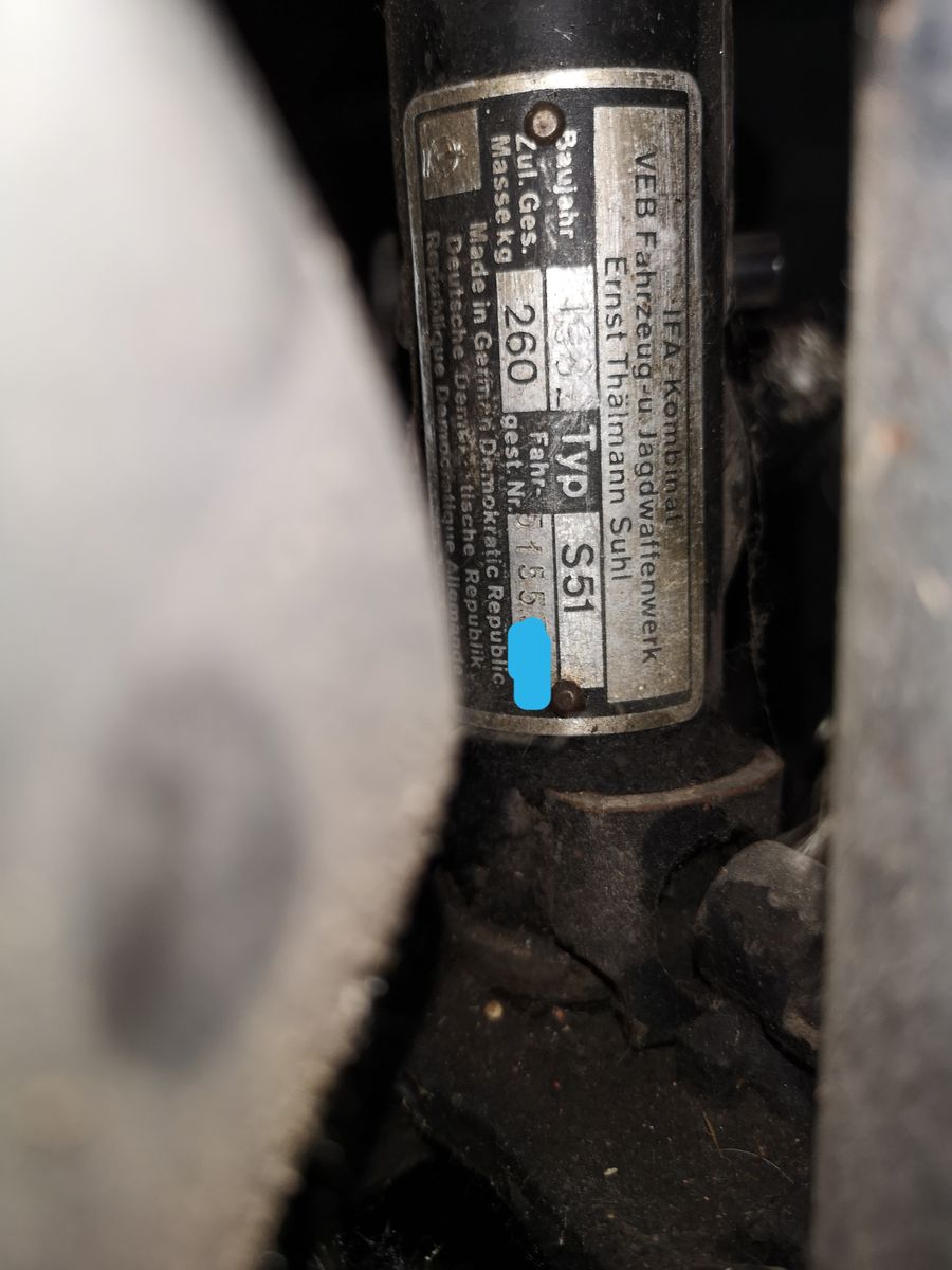

Hallo zusammen ist das eine DDR oder Reimport S51keine Auslandskennung auf Typenschild oder Rahmen, bin mir unsicher wegen der FIN. Schon mal danke im Vorraus und so wie ich mich durch die Kommentare gelesen habe muss ich die Frage an Hallo-Stege richten ??

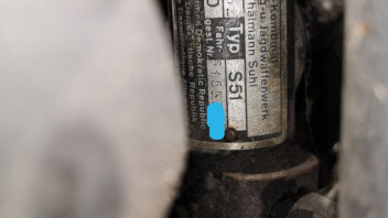

Schwärze mal bitte nur die letzte Zahl, bei dir ist nur die halbe FIN zu lesen.
Hier nochmal nur mit der letzten Zahl geschwärzt. FIN:515532x
Hab auch schon von hallo-stege eine Antwort bekommen, nochmals vielen Dank dafür.
Grüße Chris ✌?
