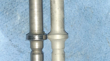

Die einzelnen 4G Abtriebswellen sind qualitativ mittlerweile ok, kann man verbauen. Diese haben originales Lochbild.
Das Problem ist die Abtriebswellen / Ziehkeil kombination. Es gab mehrere Chargen da ist die axiale Position der 4mm Bohrung falsch.
Dann gab es seitens FEZ / MZA mehrere Ziehkeile und nochmal andere Wellen, da die richtige kombi zu finden wird lustig. Dann geh eher Lotto spielen.
Bestell dir bei MZA die 13502-D-S und den 13510B dann klappt es auch. Die aktuellen 5 Gang Ziehkeile von MZA sind ebenfalls sehr gut und auch für den härteren Tuning einatz problemlos verwendbar.
auch so, bitte keine FEZ / GMOTO / JACKMOTO / ebay / etc. Abtriebswellen kaufen, früher oder später springen dir immer die Gänge raus. Die passen vorne und hinten nicht. Die MZA Wellen seit 2019 sind erste Sahne. zu erkennen an der Lasergravur auf dem Lagersitz.
Das ist ja ein himmelweiter Unterschied
Ich hab aber auch immer so nen Glück mit Bauteilen (ist mein Motörchen), das Scheißgetriebe hat gerade mal an die 700Km auf dem Buckel und war nicht gerad nen Billigteil. Das es dabei wie bei allem auch Müllteile gibt wusste ich 2015 nicht (da wurde es gekauft).
Bekommst du vielleicht noch irgendwie raus, wo und mit welcher Artikelnummer du es damals gekauft hast? Wie es mir scheint, müsste man den Hersteller herausbekommen, um die passenden Zubehörteile zu besorgen.
Es gibt keine passenden Zubehör Teile weil hier bestimmte Chargen maßlich falsch sind.
Gekauft hab ich das damals glaub über AKF, bin mir aber nicht mehr sicher.
Ich habe ja auch noch ein FEZ Getriebe kurz mit den zwei Rastkugelbohrungen in der Anteiebswelle. Nach ca. 2000km ist der 5 Gang immer heraus gesprungen. Nachstellen der Schaltung und ein neuer Ziehkeil brachte keine Verbesserung. Nach dem Zerlegen vom Motor sah man, dass die Antriebswelle hinüber war. Jetzt mal die Frage: kann man eine MZA Antriebswelle mit 3 Rastpunkten für FEZ Getrieberitzel verwenden oder gibt es da Abweichungen ?
