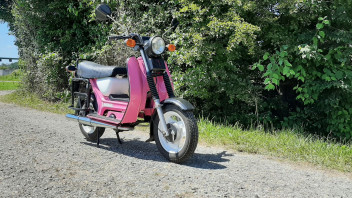

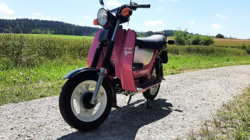

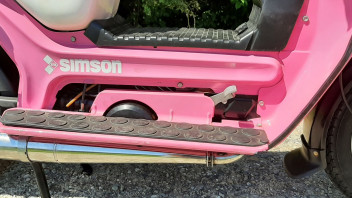

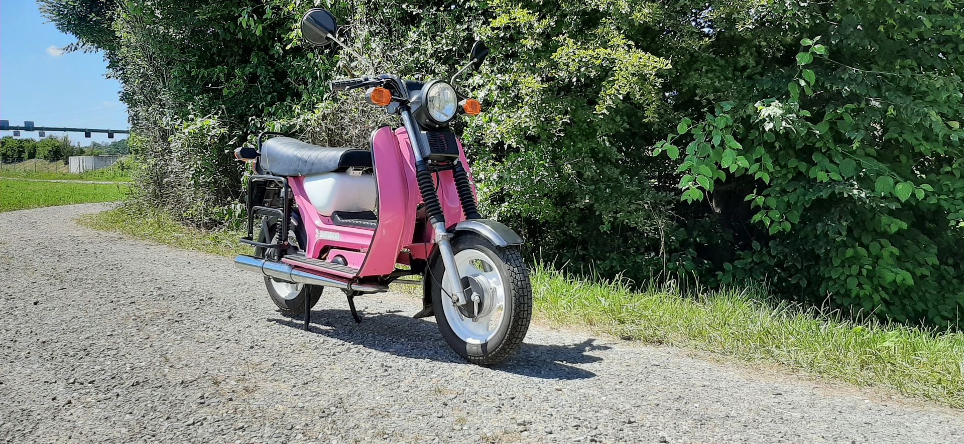

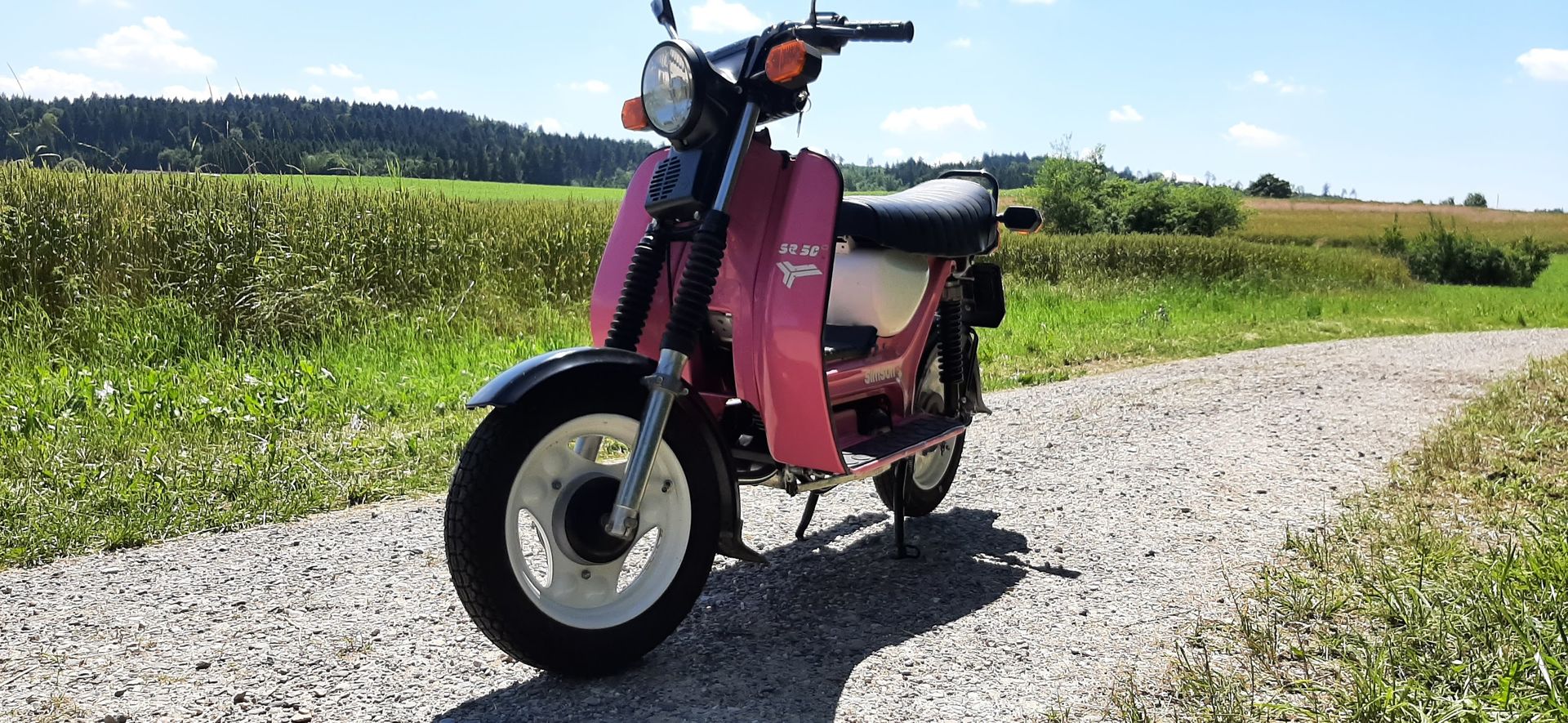

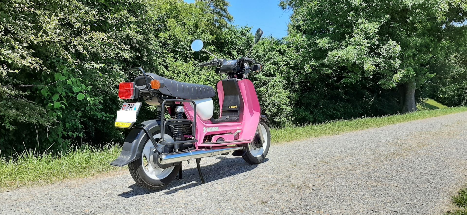

  • Mal paar Impressionen von der Probefahrt am Freitag.
    8-ung! Nix für Schwache Internetleitungen, aber ihr habt ja jetzt sicher alle Glasfaser.... :biglaugh:
    Jetzt geht wirklich alles und er ist bereit zum Vorführen.
    Was hab ich noch gemacht?
    - Zweifadenlampe getauscht - war augenscheinlich ganz, aber beim Messen hat sich gezeigt warum das Bremslicht nicht mehr ging
    - Bremslichttaster hinten getauscht - war auch defekt
    - Lämpchen von der Fernlichtanzeige getauscht

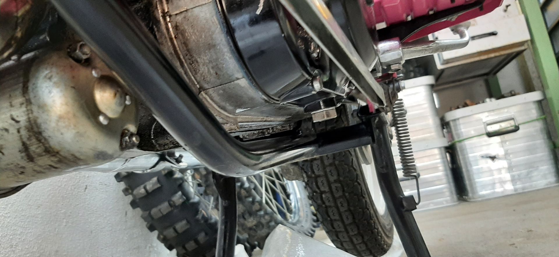

    Ich musste meinen SR80 jetzt mal wieder teilzerlegen, weil das Motorlager gebrochen ist.
    Beim Neuaufbau hatte ich noch überlegt, dort eine Verstärkung rein zu schweißen. Hätte ich das mal gemacht.
    Buchholz 69ers
  • Dein Moped sieht sehr schön aus! Mir war irgendwie gar nicht mehr bewusst, dass es E-Start hat! Coole Sache!
    Danke.
    Wenn ich das richtig in Erinnerung hab is das doch so ein komischer schwarzer Bügel der den Motor hält? Ich wollte mich eigentlich hüten dort gross dran rum zu schrauben. ;)
    Original lassen und ab und an mal Sprit reinkippen und fahren.

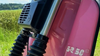

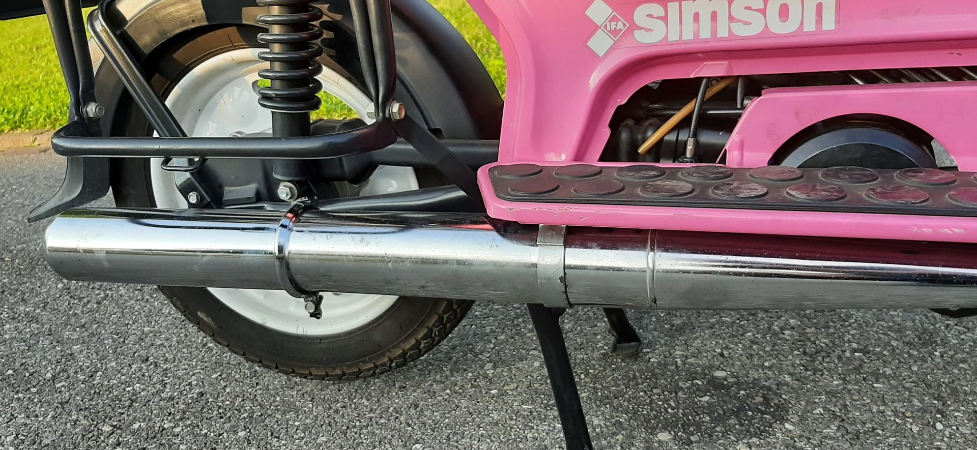

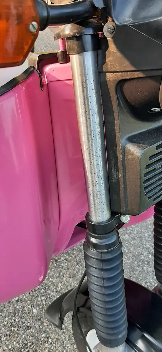

    Aussage vom Prüfer: "Das Fahrzeug ist nicht gepflegt, es hat ja nur rumgestanden". Bemägelt wurden die kleinen Rostpickel an Gabel, Auspuff und an den Felgen, ausserdem noch Ölverlust. Also Zeuch ersetzen und beheben und dann nochmal zur Nachkontrolle...
    Muss man das jetzt verstehen ?
    Das ist doch genau das, was ein originales Fahrzeug ausmacht !!!
    Bei dem Ölverlust gehe ich meinetwegen mit.
    Aber mit rostpickelchen an Telegabel und auspuff... Es ist und bleibt nunmal kein Neufahrzeug.
    Ich würde mich hüten da irgendwas zu tauschen !

  • Unglaublich! Ich dachte der lobt dich für diesen außergewöhnlich guten Zustand für das Alter! Ich würde da auch nichts tauschen, dafür müsstest du ja dann Nachbauteile verwenden und das ist viel weniger Original als jetzt! Ich würde es beim nächsten Versuch nochmal bei einem anderen Sachverständigen versuchen!
