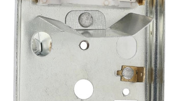

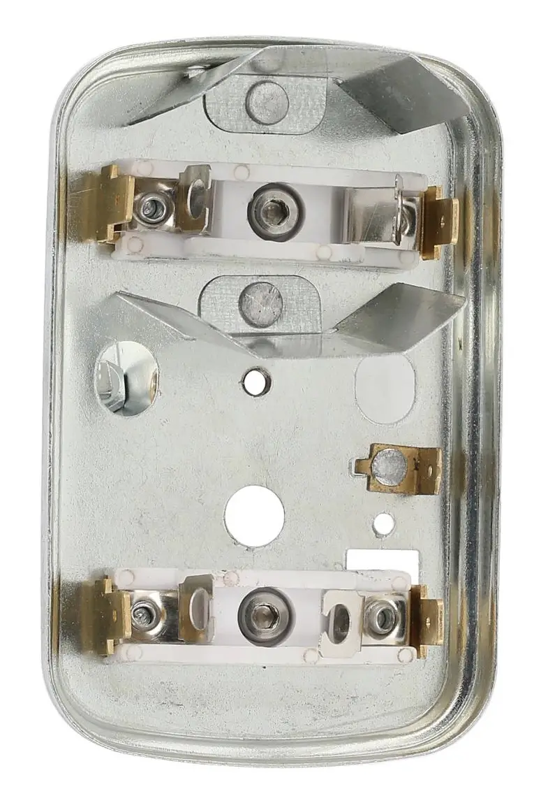

Die nächste Baustelle ist dat Bremslicht. Ick globe, ick hatte bereits das winzige Problemchen mit dem Rücklicht angesprochen. Also, das Rücklicht ist neu. Es hat aber anstatt Sockellampen Soffittenträger. Eigentlich nicht schlimm. Egal. Bremslicht .... jet nich. Kurz überlegt und Hand angelegt. Dieses Mal begann ich mit der Einstellung an der Ankerplatte. Ziemlich blöd die Möglichkeiten hier. Nach gesunden 30 Minuten hat’s nun doch geklappt. Blöd, dass der Motor ständig laufen muss. Nächste Baustelle. Rücklicht. Komm wa wieder zum Rücklicht. Auch hier wird’s Licht mit ner Soffitte gemacht. Aber nix da. Null und Naaaadaaaa. Hin und her. Durchgang gestestet: OK. Kabelanschlüsse: OK, Prüfung Zündschloss. Steckplatz 58: OK. Dann mit nen langen Kabel direkt von Klemme 58 nach hinten: OK Licht ist da. Woran hat’s gelegen? Ich hatte dummerweise das Anschlusskabel an eine dear Steckplätze am Rücklicht angeschlossen. Da auf beiden Seiten augenscheinlich der Selbe Anschluss ist, sollte dies ja klappen. Nee war nicht so. Ich Muße den anderen Anschluss benutzen. Lange Rede, Licht geht.
Hier mal das Innenleben des Rücklichts.

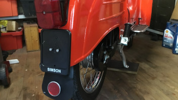

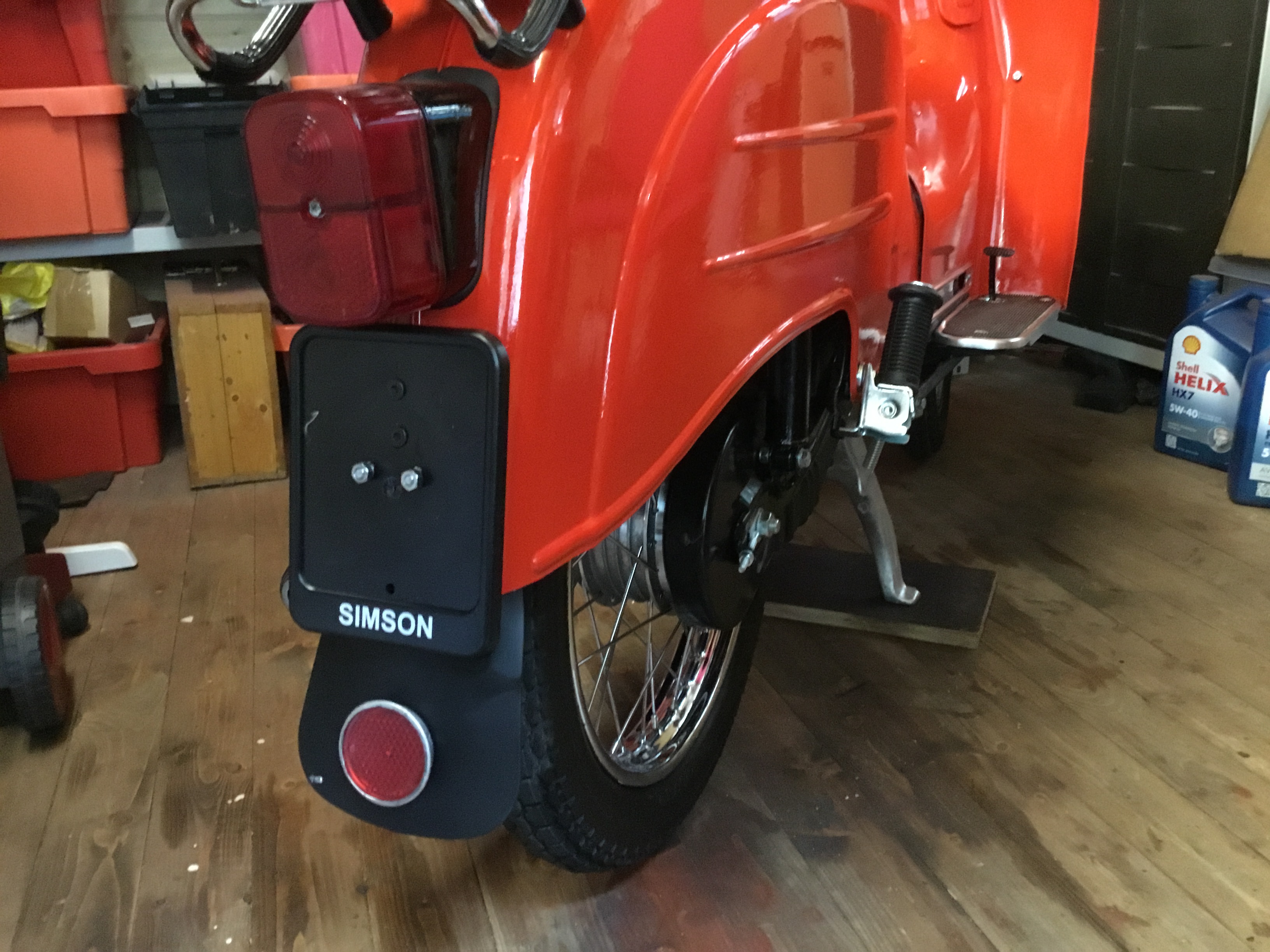

Heute habe ich mich, vielleicht auch in der Hoffnung, das die Papiere doch noch in diesen Tagen eintrudeln, an die Kennzeichenhalterung gemacht. Da ich noch so ne Plastikhalterung hatte, habe diese angebaut. Ob’s dem Vogel steht? Ich denke ganz ohne wärs besser, aber geht ja nich.
Im schwelgen alter Erinnerungen ist mir schon vor längerer Zeit der Gedanke gekommen, dass früher ein Spritzlappen an die Mopeds dran war. Serie wars wohl nicht, aber oft montiert. Da die Sabberlatze so ganz ohne auch blöd waren, hatte man diese ja mit ein oder vielen Mitzeaugen verziert. Kurz im Netz umgesehen und wurde auch fündig. Runde 4 Zentimeter und rot natürlich. Ich glaube einige Baujahre in den Siebzigern hatten auch von Werk diese freundlichen Kiekeaugen dran.
Geht doch oder hab ich’s übertrieben? Habe nun die blöden Löcher unten am Kotflügel gleich ne Aufgabe zugeteilt.

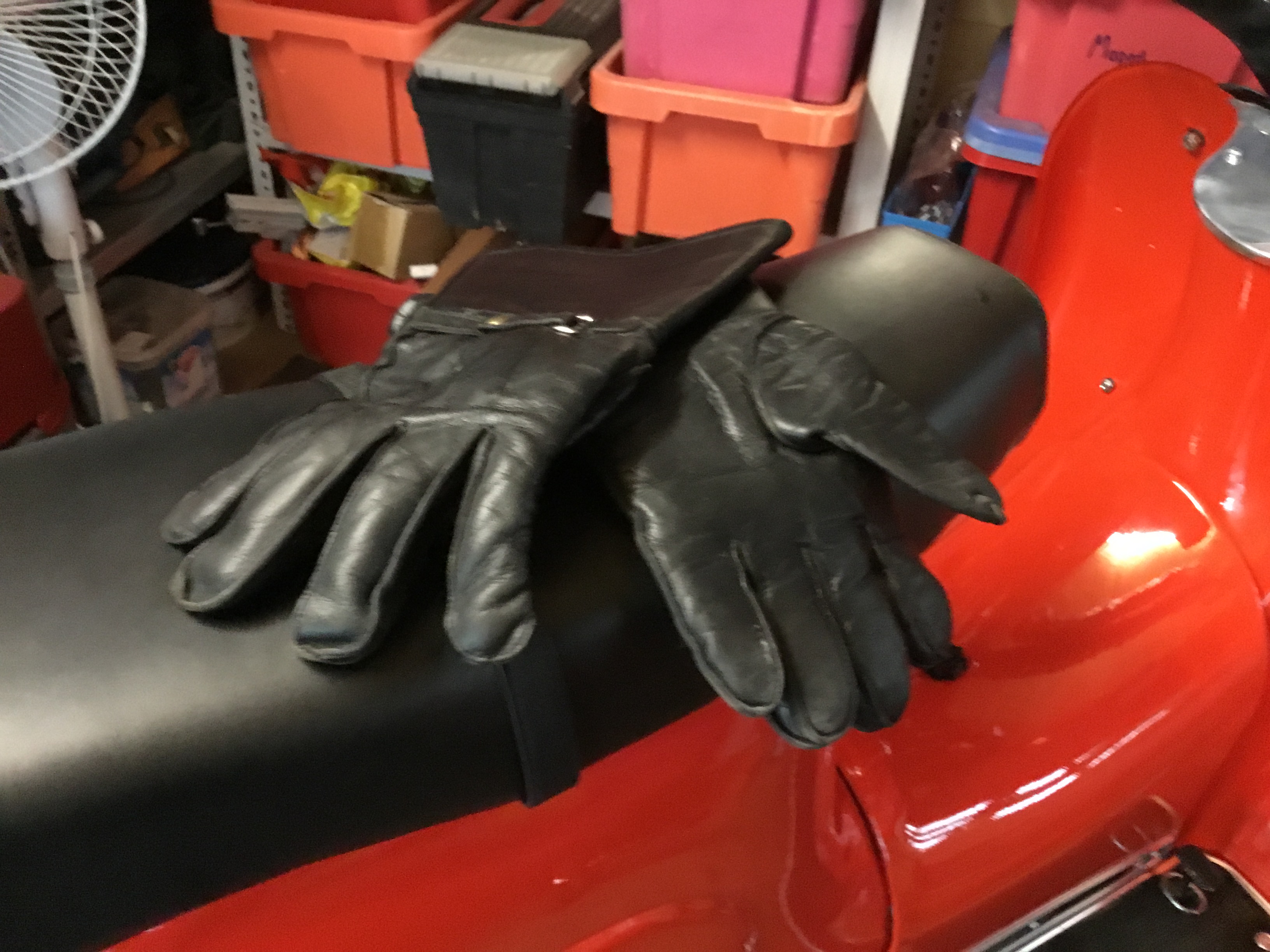

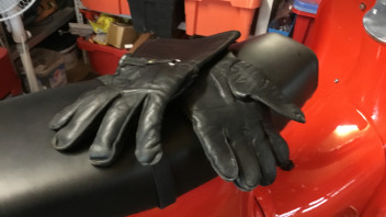

Ach bevor ich’s vergesse, habe noch nen Pärchen Stulpenhandschuhe von meinem Vater. Natürlich auch das Leder aufgefrischt. Passt doch irgendwie.
