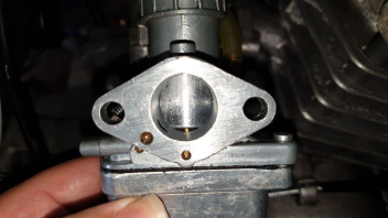

Ist das runde Loch in der Mitte.
Auf der Seite wo der Vergaser an den Zylinder geschraubt wird.

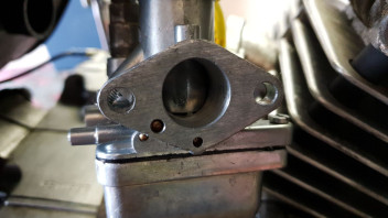

Sollte in deinem Fall 16 oder 19 mm sein.Sieht man ganz gut auf deinem 2. Bild.
Das ist mindestens ein 19er Gaser, sieht man auf der ersten Seite. Da ist eine 82er HD viel zu klein, rein rechnerisch bei dem Setup 95er HD (kommt noch auf den Auspuff an). Allerdings passt das nicht zum Kerzenbild. Da es sich um eine E-Zündung handelt, wird die sich ja wohl nicht verstellt haben, aber vielleicht wurde der ZZP vom Vorbesitzer falsch eingestellt.

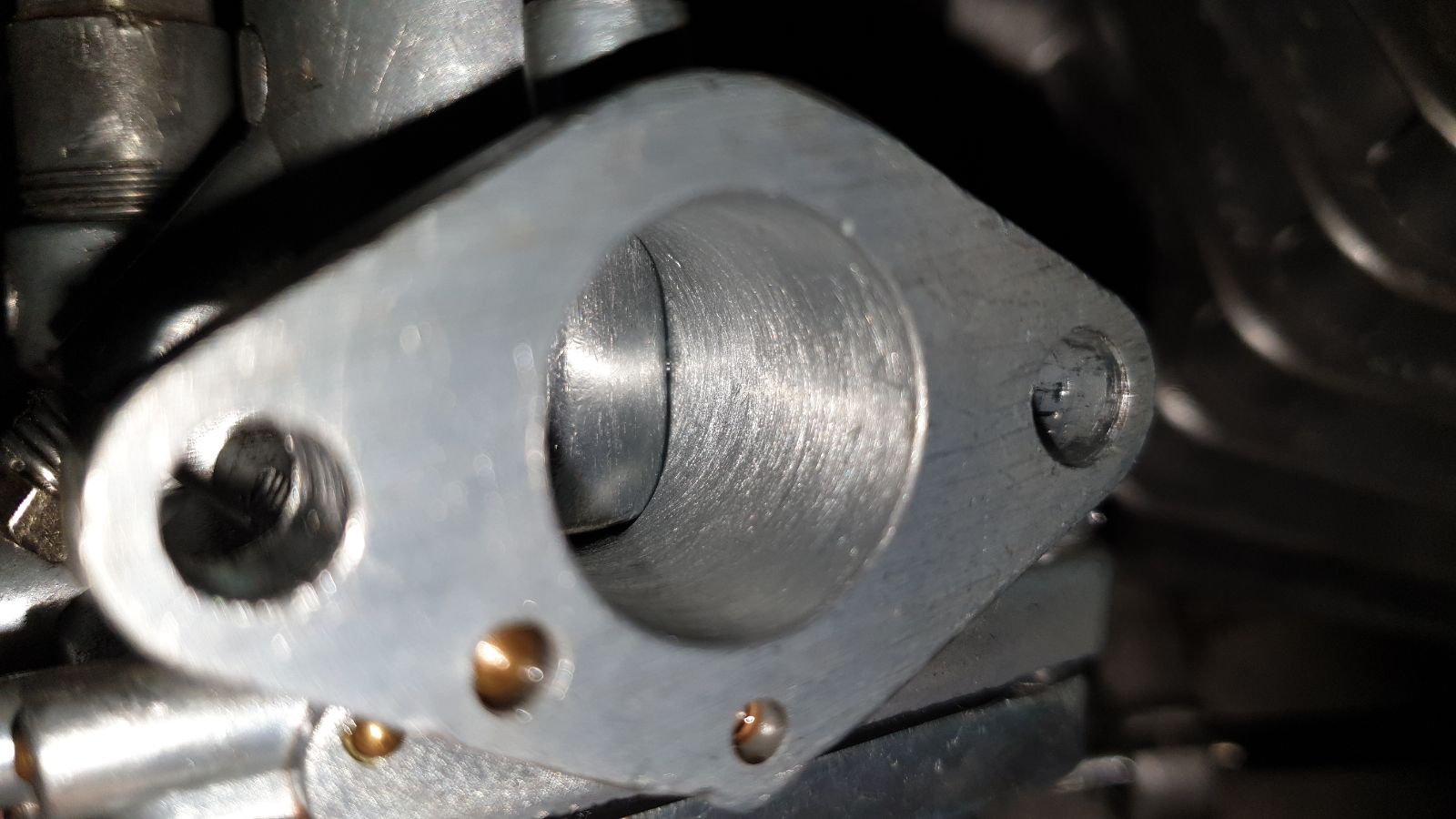

Sieht nicht nach 19er Gaser aus, die Durchlassbohrung wäre doch viel näher an der Plombe
Hätte ich auch gesagt.

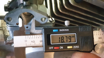

Werde ich später mal ausmessen damit ihr endlich wisst was für ein Vergaser verbaut ist
Hab mal Bild gemacht. Irgendwie komme ich mir verarscht vor. Vorne steht 16 vergaser und die Messung sagt 18 oder auch 19 vergasser
Hab ich recht gehabt, ZT19N1 !
