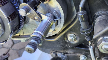

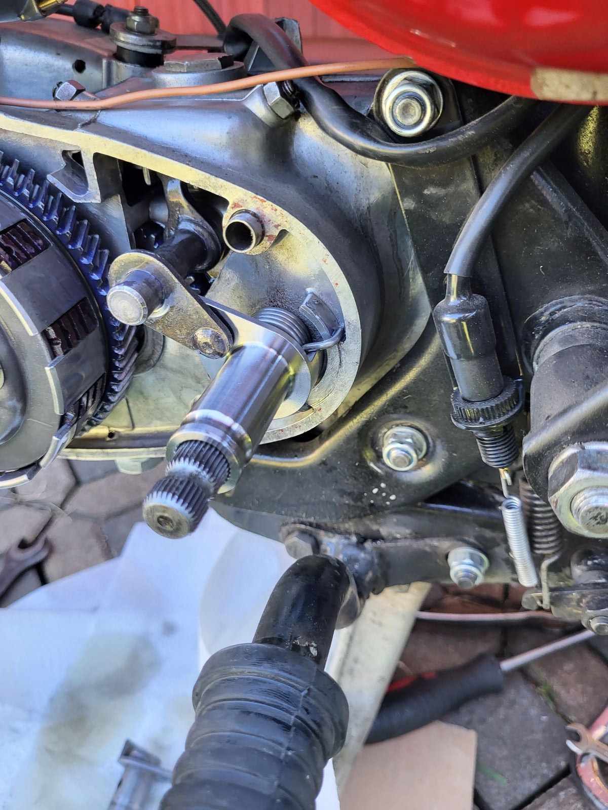

Also ich hab die Nut mit nem normalen zurecht geschliffenen HS Meißel (rot) eingestochen. Ging eigentlich ganz gut so super hart können die also nicht sein.
Hallo,
ja die Teile werden dementsprechend auch gehärtet.
Ich habe 2 Hohlwellen hier.
Beide sind so Hart, dass die Feile nicht packt.
Genau kann ich das aber auch noch ermitteln, wenn es dich interessiert.
Lg
Hey. Wenn du die Möglichkeit zu Messen hast würde mich das sehr interessieren. Mit den Mitteln welche ich zur Verfügung habe kannst da nichts mehr genau ermitteln.
Top Sache,
eine Schwachstelle am M5x Motor von dem jeder ein Lied singen kann.
Die Idee hat wohl auch schon jeder gehabt, aber die Umsetzung für die Meisten wohl nicht möglich.
Die Frage nach dem Neubau ergibt sich für mich eigentlich gar nicht.
Zum einen hat Vinni eine Schwierigkeit angesprochen und zum anderen hat emzett sie sich auch schon selber beantwortet.
sonst würde der WDR sich nicht immer so stark einarbeiten
Die originalen sind teils stark verschlissen.
Hallo,
Mittlerweile habe ich eine Hohlwelle eingebaut und bin ca 200km gefahren.
Funktioniert super.
Am Anfang ist das ganze etwas straff, dass legt sich später.
Der Verschleiß macht sich "ungehärtet" schon bemerkbar. Aber das war ja auch nur ein Test.
Jetzt geht's an die anderen Teile vom M53.
Ich habe extra einen in der Scheune verrottenen M53 gekauft. Der für mein 83ccm Projekt herhalten soll.
Dort werde ich einige Teile selbst produzieren.
Später dann dazu mehr in einem neuen Thema.
LG

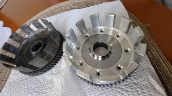

Grüße,
wieder mal ein Update.
Ich habe heute den Primär angefangen.
Habe mich erst mal um Korb + Primärzahnrad gekümmert.
Das Ritzel fällt mal nebenbei von der Maschine und ist keine große Arbeit.
Das ist jetzt erst mal durch.
Weiter geht es dann mit dem Ritzel und zum Schluss noch den neuen Mitnehmer für die Kupplung.
Die Lamellen haben rundherum 0,1mm Spiel, bewegen sich schön leicht.
Es wird ein 6 Lamellenpaket werden. Ich hätte Theoretisch Platz für 8 Lamellen wenn ich die Scheiben dementsprechend dimensioniere, aber im M53 gibt es keinen Grund für solche Kupplungen.
Der Korb wird noch Hart Eloxiert damit dieser Verschleißfest wird.
Die Toleranzen für die komplette Kupplung hab ich extra schön Knackig gewählt.
Ich habe 3 Gehäuse vom M53 auf der Messmaschine vermessen und konnte einen schönen Mittelwert im Achsabstand mitteln.
LG
Alter Finne, das nenn ich mal ne Wandung bei den Stegen Respekt, sieht gut aus!
