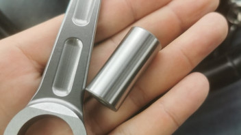

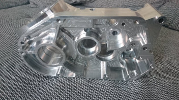

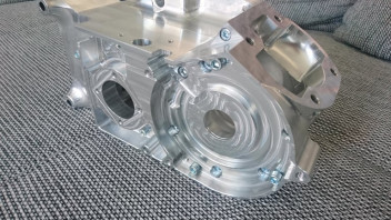

    heute konnte ich das Pleuel und den Hubzapfen schleifen für den MTX Umbau meines besten Kumpels.
    Zum Einsatz kommt eine 50mm Hub Welle.
    Damit klappt es dann auch bei Ihm mit der TÜV Abnahme. Gehäuse wird das von JW. Da ich ja im Dezember bei Jeffrey war, konnte ich mir das Gehäuse live anschauen.
    Ist somit eine gute Wahl.
    Material für die Kurbelwelle ist auch bestellt.
    LG
  • Moin,
    das Pleuel ist nur gekauft. (Leider :D )
    Nein, das macht einen guten Eindruck.
    Musste ich aber bedingt durch die breite etwas abschleifen.
    Jetzt hat es Serienbreite von 13mm.
    JW Gehäuse MTX wurde heute bezahlt. Sollte also auch bald bei uns eintreffen. :)

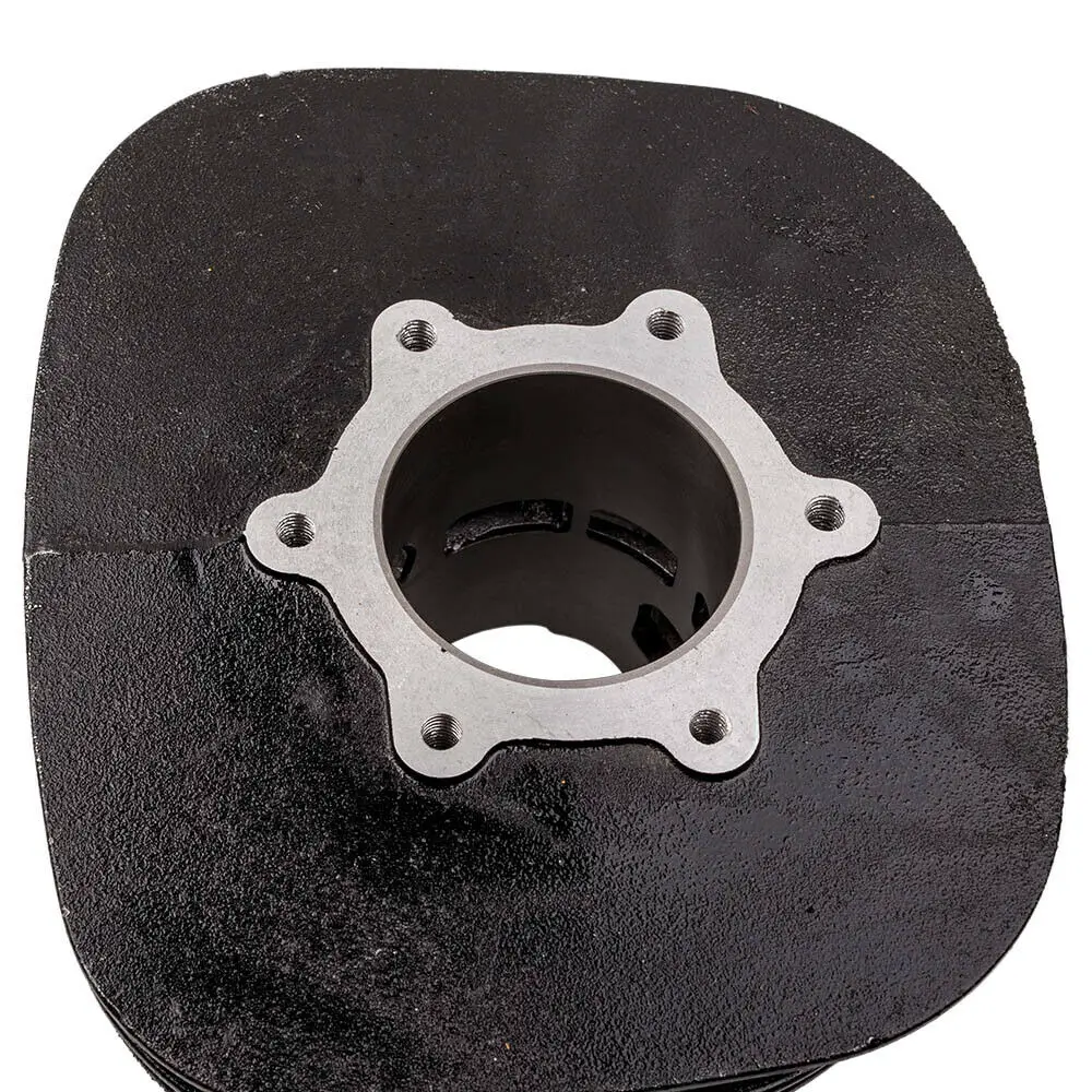

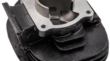

  • Moin Vinni,

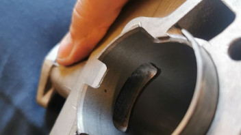

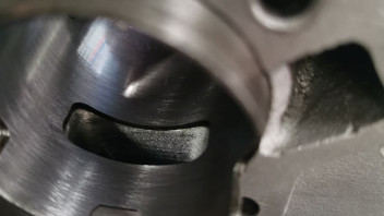

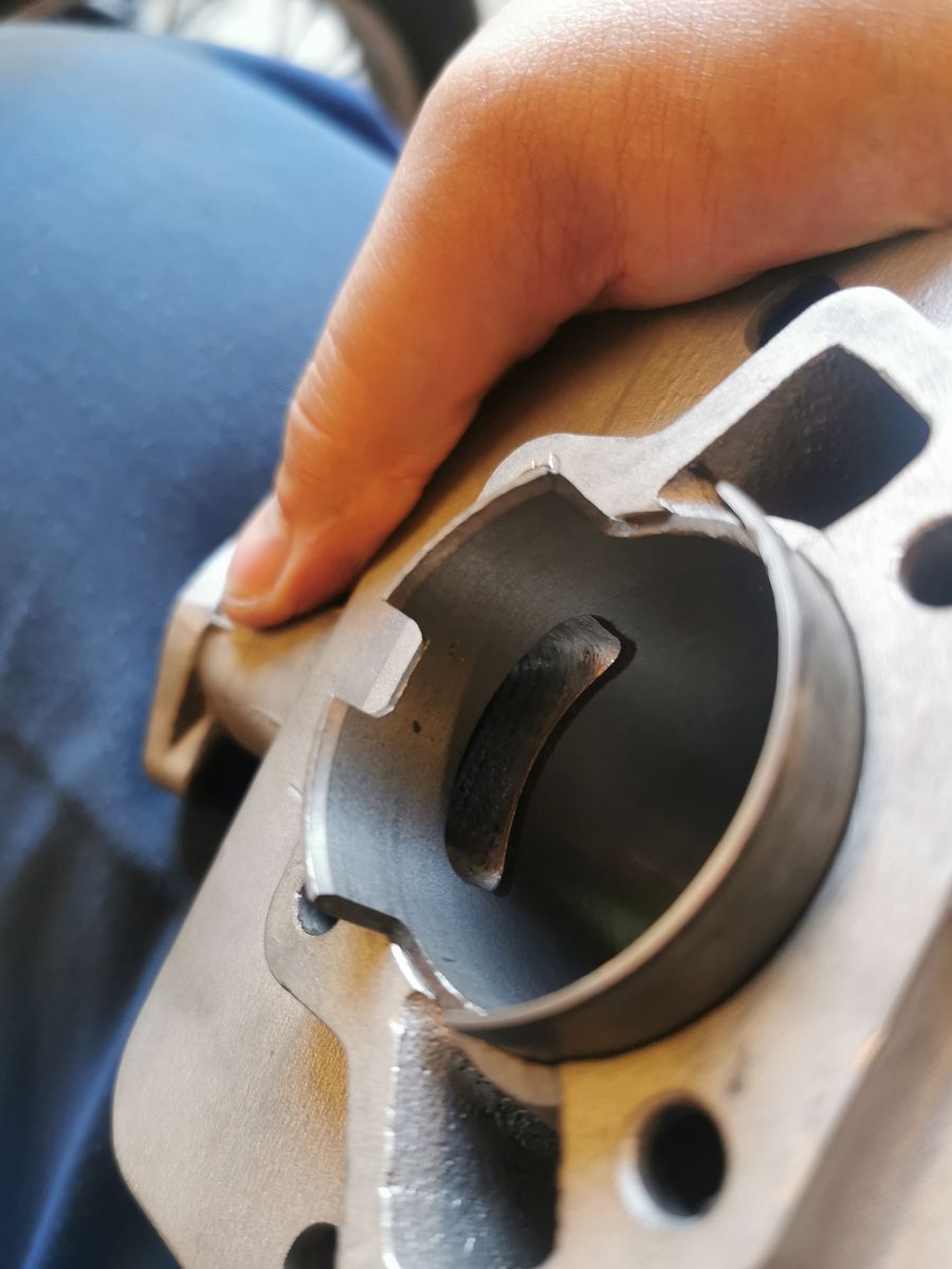

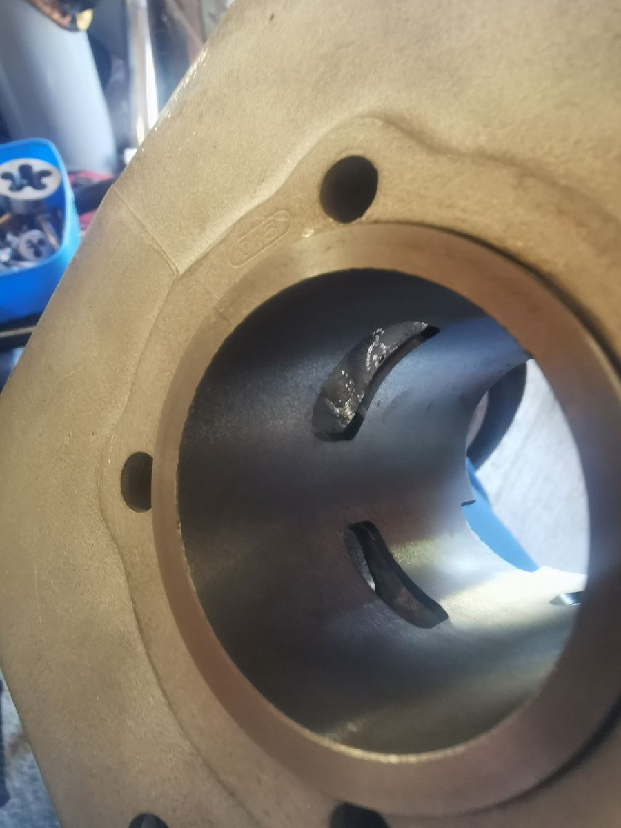

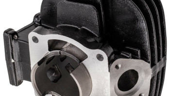

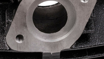

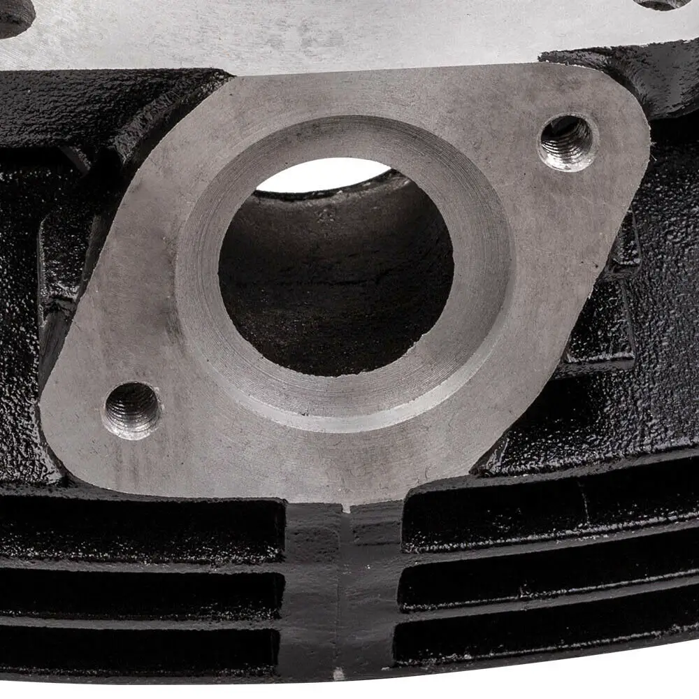

    hast du deine Steuerzeiten mal ausgekurbelt von dem Zylinder? Ich hab auch so einen da und leider hat meiner total absurde Steuerzeiten mit 150° Spülen.
    Franz
  • Nein, hab ich noch nicht gemacht. Spielt bei mir aber auch eigentlich keine Rolle, da der Zylinder eh ausgedreht wird und eine Größere Buchse einzug hält. Dadurch sinken die Steuerwinkel ja wieder ordentlich.
    Ich halt mal nen Schieber rein. Schreib dir später ne Nachricht.

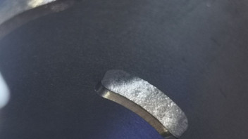

    lange nichts gepostet.
    Hab mich jetzt um die S50 gekümmert bzw ein zweites Moped gekauft.
    Alle relevanten Motorenteile kamen von TommyMaul.

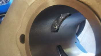

    Frisch revidiert habe ich dem S50 Motor einen DDR s63 Sport verpasst mit Barikit Kolben.
    Passend den Zylinderkopf gedreht mit 11:1 Verdichtung.
    Gefahren wird mit 1:40 Ultimate 15/34
    Einbauspiel 0,04mm.
    Das ganze dann noch vernünftig auf Maß gehont. Der Honschliff ist nicht perfekt geworden (Winkel), dafür mach ich zu wenig Zylinder und hab das Gefühl nicht.

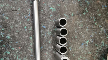

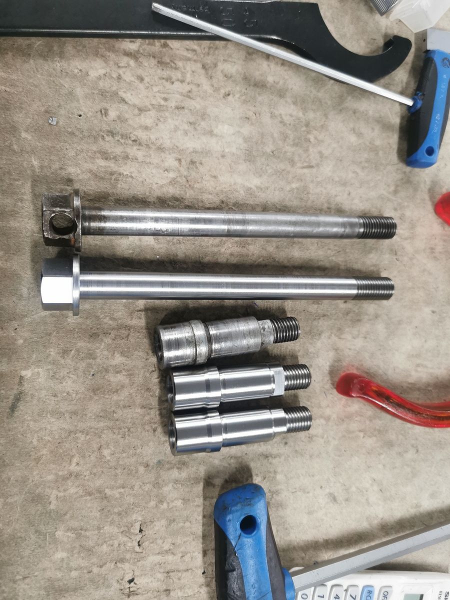

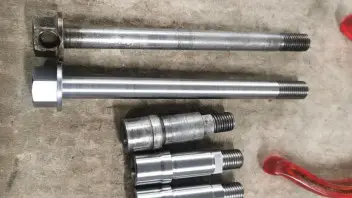

    Achse vorne, Radlagerhülsen, Achse hinten + Verlängerung und Motorlagerbuchsen selbst gefertigt.
    Nachdem ich also einmal komplett das ganze Moped neu gedreht/gefräst habe, gings dann um andere Spielereien.

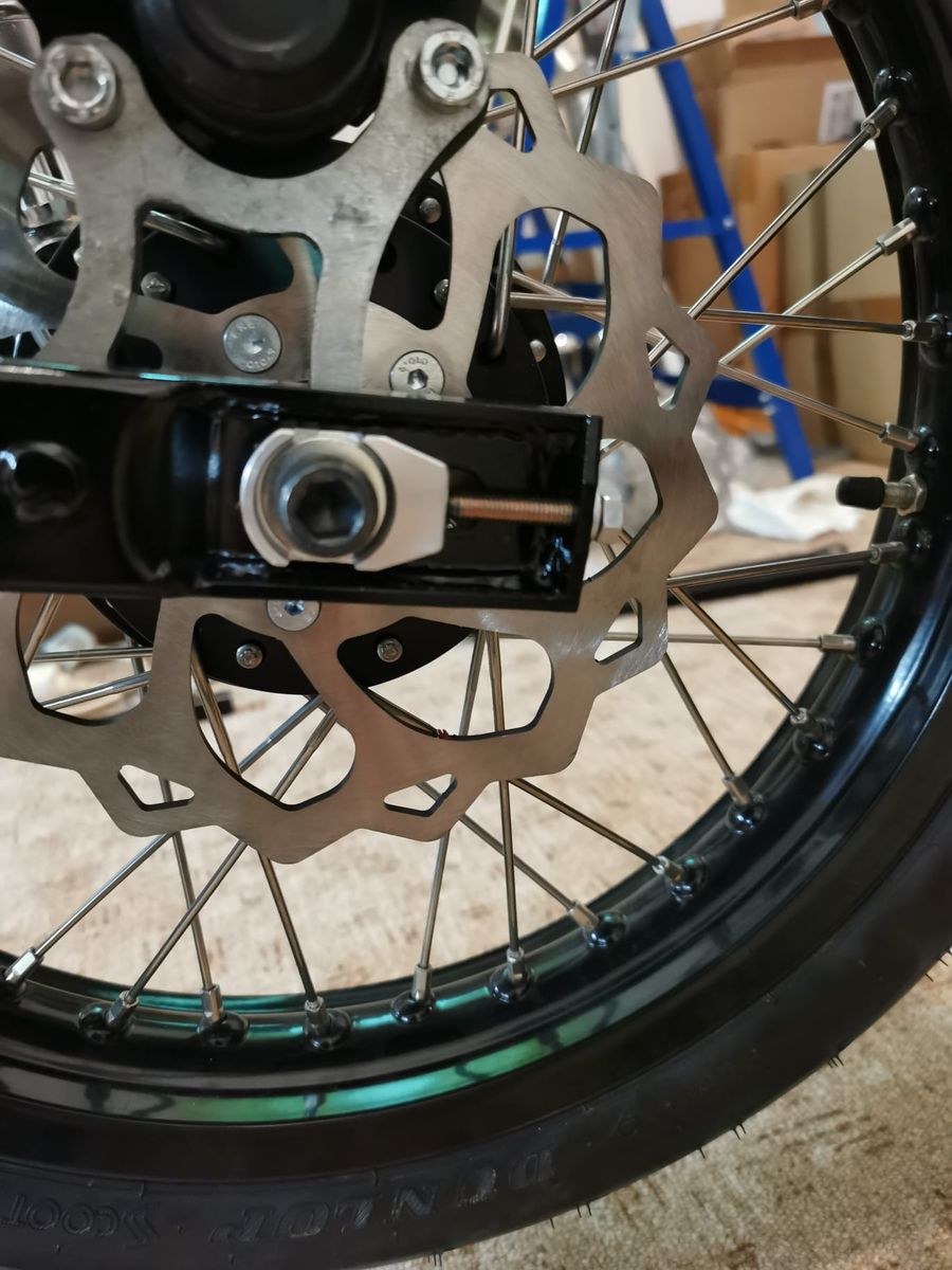

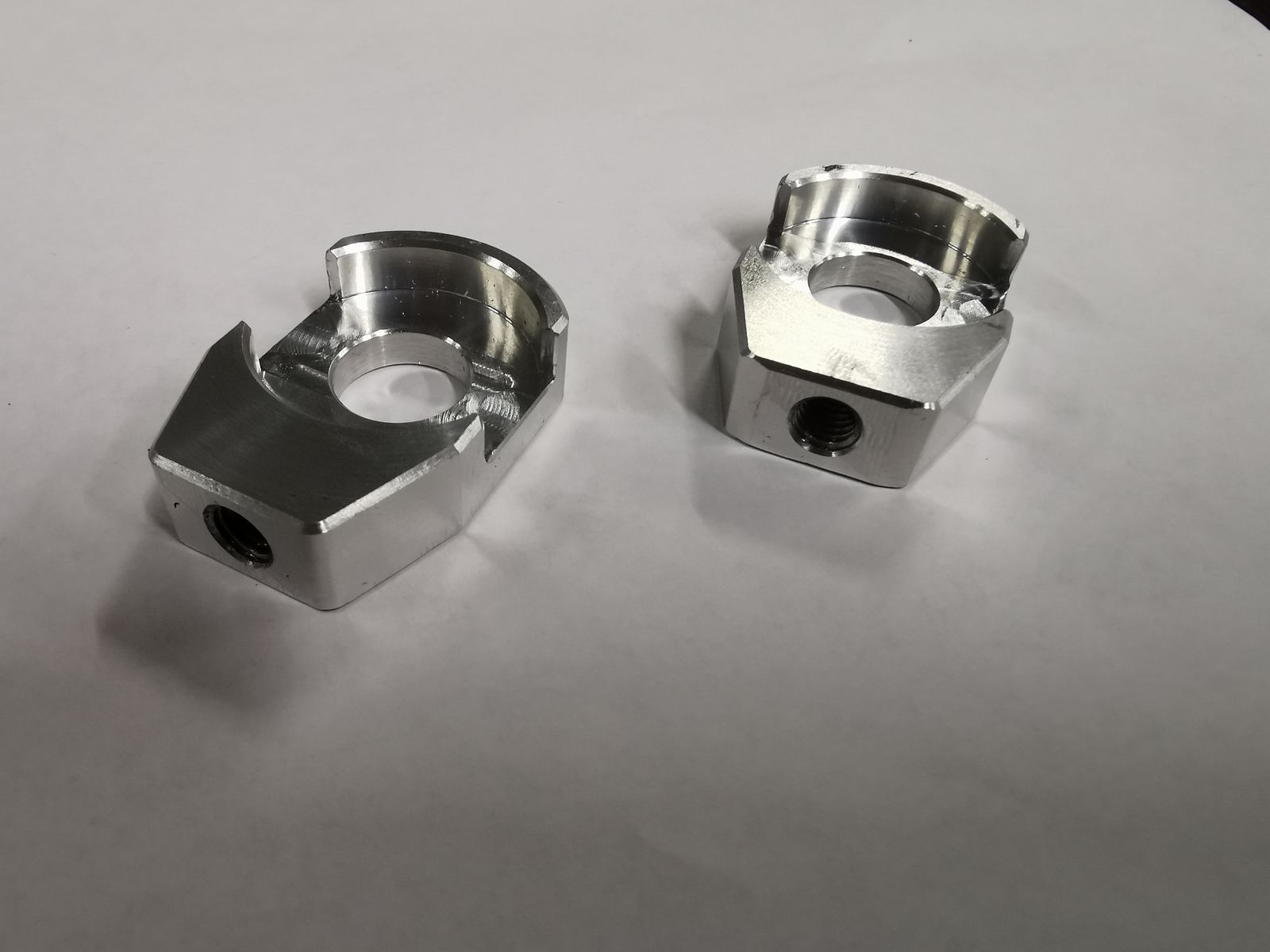

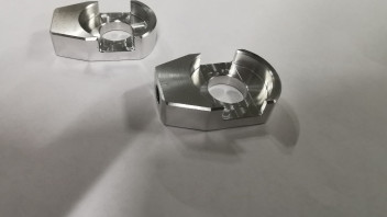

    Gestern habe ich neue Kettenspanner für die auf den Markt vorhandenen Kastenschwingen gefertigt. Diese hatten immer das Problem, wegen der Schweißnaht nicht plan angelegen zu haben.
    Problem behoben. Klar hätte ich das Set für 10€ umbasteln können... Aber wie gesagt, wenn dann vernünftig.

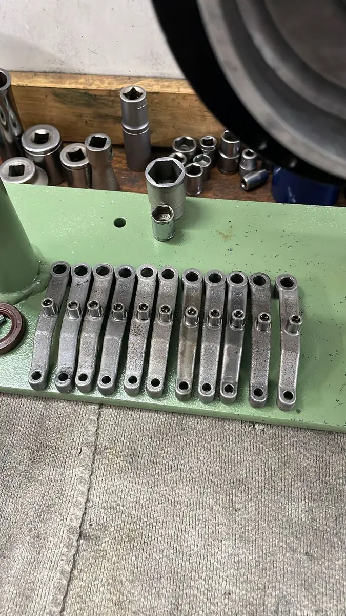

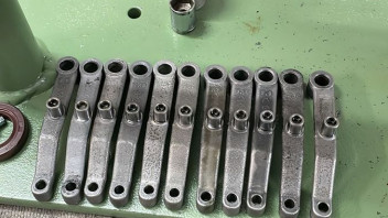

  • Ahoi,
    weiter geht´s!

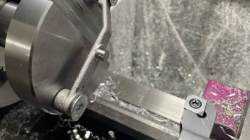

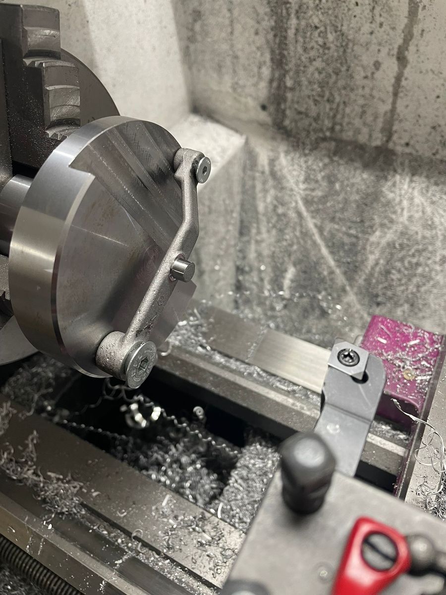

    Für TommyMaul hab ich eine Vorrichtung gebaut, damit man die Schwenkhebel vom zu kleinen Durchmesser (ca 7,65mm) auf 8mm umbuchsen kann, damit das Spiel in der Nut der Schaltwalze verringert wird.
    Scheint also zu klappen :biglaugh:
    Die Kettenspanner sind montiert und passen einwandfrei

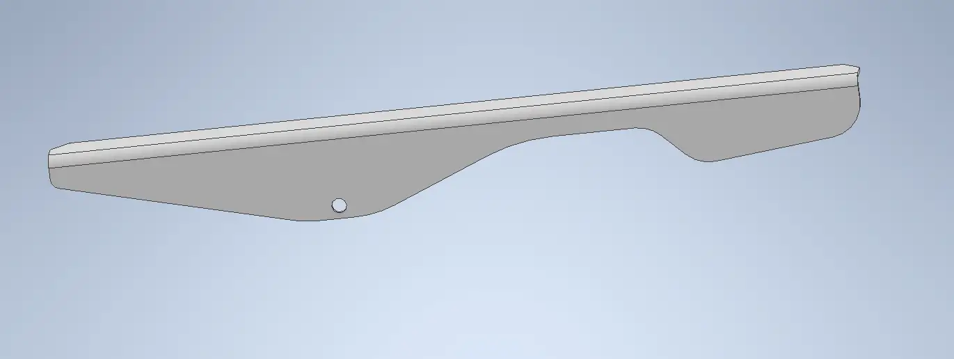

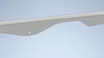

    Der käuflich erwerbare Kettenschutz passt nicht an die Kastenschwinge...
    Also altmodisch Papier und drauf los geschnibbelt...
    Dann bisschen hier und da im CAD und tada
    Jetzt noch Lasern/Kanten und fertig ist auch die Geschichte

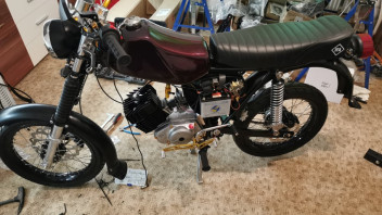

    Das Moped ist fast fertig... Hat ewig gedauert...
    Der Schwalbe Schalthebel ist mit Absicht montiert...
    Christian hat seinen Linken Fuß verloren und muss nun mit Prothese Leben...
    Er will unbedingt mit dem Fuß schalten...
    Sollte es wirklich nicht gehen, werde ich einen Gearselector für Simson entwickeln, welcher dann per Tastendruck Elektromagnetisch hoch und runter Schaltet...
    Auto fahren klappt, der Wille ist stark, wird schon schief stehn ähh schief gehn. :biglaugh:
