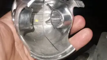

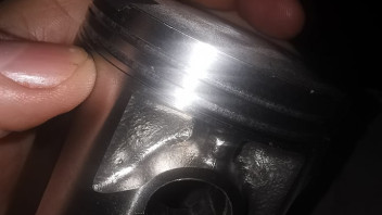

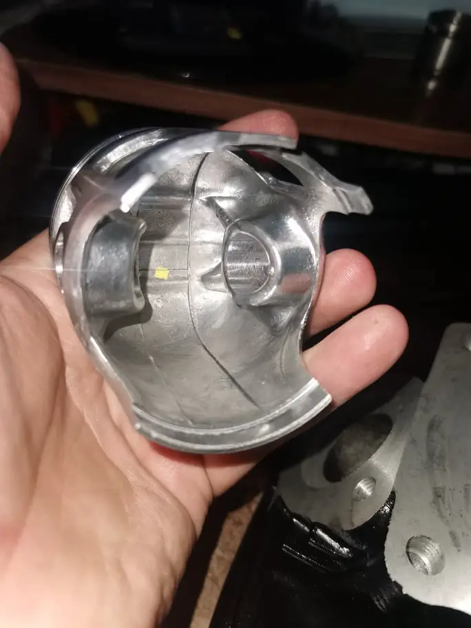

    Mein Kollege hat gestern einen Zylinder gefunden, der ziemlich interessant für unser Projekt werden kann.
    Also hab ich den Kram einfach mal bestellt. Für 100€ ein Komplettes Kit mit Kopf Zylinder Dichtungen, Kolben etc. 8o
    Perfekte Chinesische Basis. Aber das spielt keine Rolle, weil ich das Kit ja eh bearbeiten will.
    Serie kommt mit 58mm Hub und 66mm Kolben. Also fast perfekt. Gussbuchse hat der Eimer und Luftgekühlt ist er auch.
    Ist ja wie im Schlaraffenland. 8o:rolleyes:
    Serie ist der Motor mit 21 PS angegeben. Gefahren wird mit 26er Vergaser.
    Da ist deutlich mehr Potential, mal sehen was sich realisieren lässt und ob das Zeug überhaupt von der Breite auf den Block passt :D .

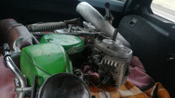

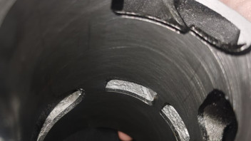

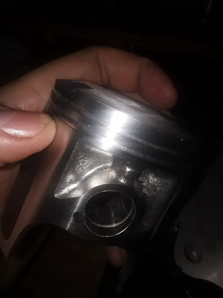

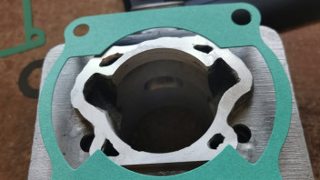

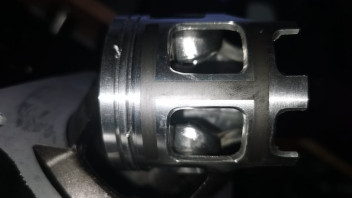

    Ich hab das Ding heute mal ausgepackt.
    Gar nicht mal so schlecht verarbeitet für die Knete, ziemlich gut sogar. Bissel hier und da ein paar Grate am Kopf, aber nichts wildes. Gegossen ist das Ding ziemlich gut.
    Der Eimer bietet ziemlich viel Potential und Serie wird´s einfach verschenkt. :lookaround:
    Simsonzylinder als Vergleich, habe ich mal fix dazu gepackt :biglaugh:
    Ich denke, hier kann man ohne große Töne zu spucken, mit vernünftigen Komponenten die 45-50PS Leistung erzielen. :yapyap:
    Vllt sogar mehr. Wurde ja schon bewiesen zu was die MTX gereizt werden können.
    Aber mir würden auch 5PS reichen. Soll ja nur für die Arbeit sein im Sommer. :undwech:
    LG Vincent

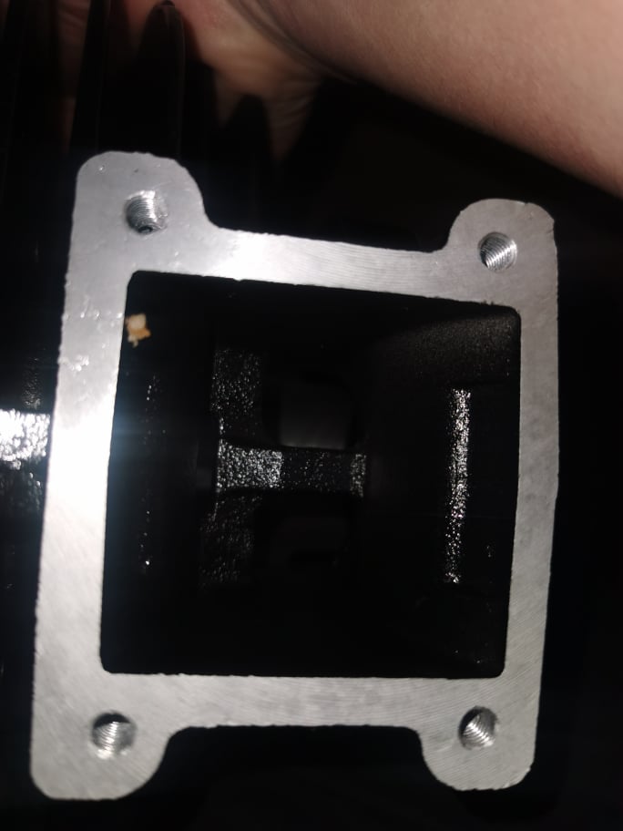

  • Interessantes Design. Der Zylinder wird mit vier Bohrungen am Block befestigt und der Kopf mit 6 extra Schrauben.
    Fuhrpark: am 24.08.21 geklaut
    Hatten die 90er-Zylinder der polnischen Dolpima 90/190/290 schon in den 70er Jahren. Kann aus Erfahrung sagen, dass diese geteilte Ausführung der Zylinder-/Zylinderkopfbefestigung gegenüber der durchgehenden Stehbolzenmontage ein Scheiß ist.
    der Meinung bin ich nicht. Dieses Design hat mich bewegt, dass Ding zu kaufen.
    Jetzt kann man sich schön austoben.
    Nebenauslässe sollen ja auch noch rein.
    Die Gewinde im Zylinder ersetzt ich gegen Helicoil. Im Block/Zylinder kommen dann Stehbolzen.
    Mal sehen. Jetzt gilt es erst mal die KW zu bauen und ein Gehäuse zu finden.

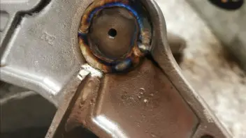

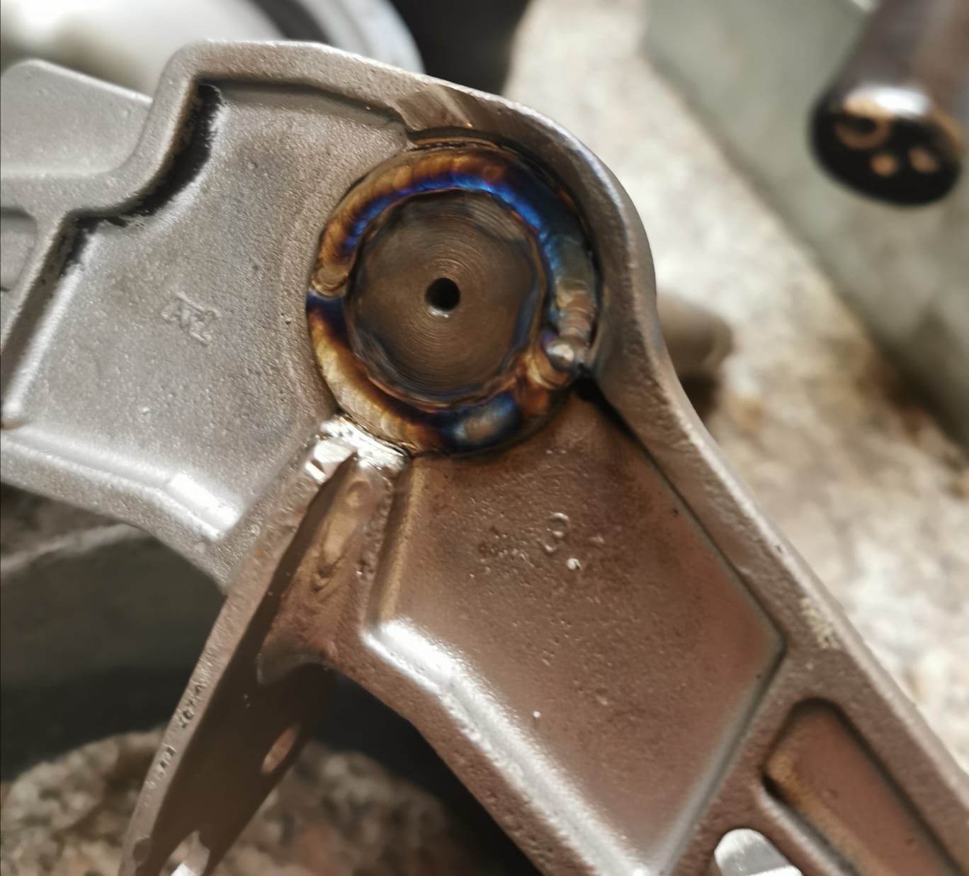

    Ich probiere so viele Teile wie möglich zu retten. Den Rahmen muss ich schweißen, der ist am Fuß an der Schweißnaht gerissen. Ich denke, dass überlasse ich jemanden der das schon sein ganzes Leben lang macht.
    Obergurt ist kaputt und die Schwinge wurde mit Absicht verhunzt. Ich hoffe, dass mir aus dem Forum etwas anbieten kann zu einem guten Kurs. (Bitte PN)
    Ansonsten mal schauen ob man´s auch schweißen kann.

    Wir sind uns einig geworden, dass es nicht sinnvoll wäre, sein Gehäuse zu verwenden, da einfach zu viel Aufwand besteht.
    Er riet mir einfach ein günstiges MZA Gehäuse zu schweißen und die Lagersitze nach zuarbeiten mit der CNC, ist auch machbar für mich.

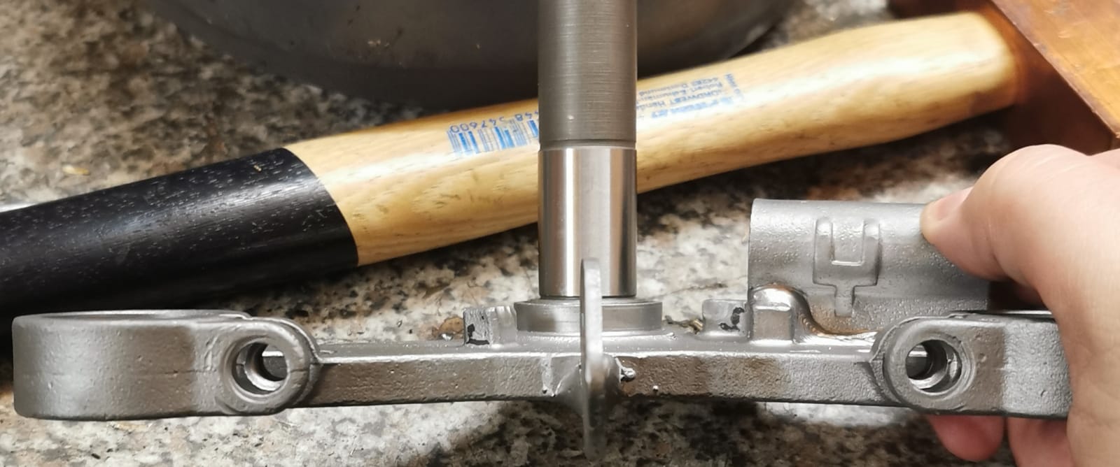

    Zu guter letzt, hab ich meinen Gabelbrückenumbau "abgeschlossen" und werde demnächst die Teile dazu fertigen. Schließlich will ich so ne Gurke auch "halbwegs" sicher bewegen können.
    Somit kann ich endlich alles wie Original verwenden ohne irgendwelches gebastel der Anschläge oder entfall vom Lenkradschloss.

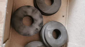

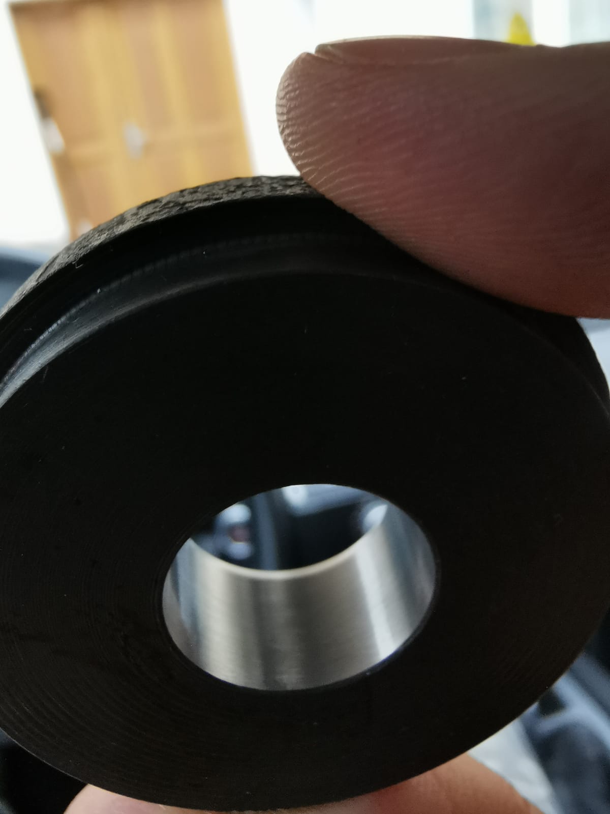

    Für meine Kurbelwellen gab´s neues Material.
    Da ich ja eine 60mm Hubwelle bauen möchte, bin ich vom 42CrMo4 weg.
    Habe einige Pressversuche gefertigt um zu testen welche Paarung sich am besten eignet.
    Gehärtet, gedreht und gehont.

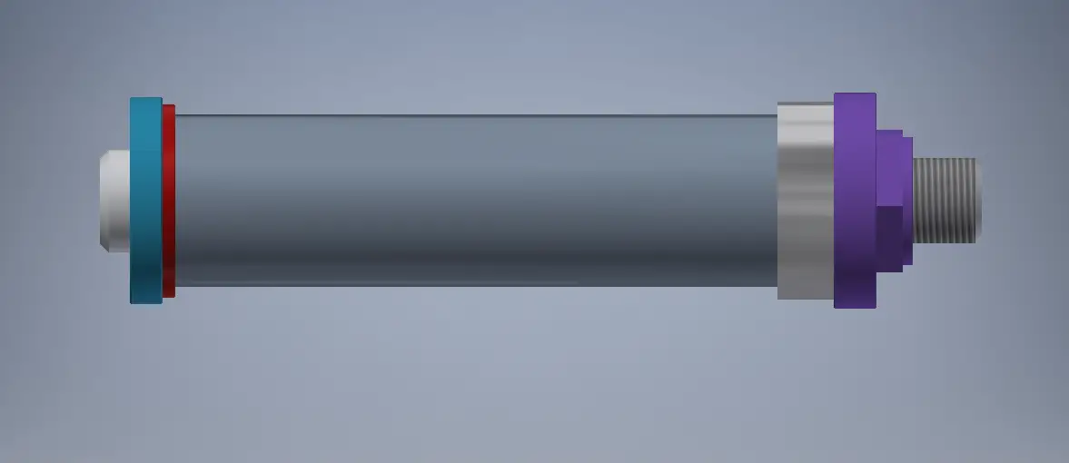

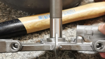

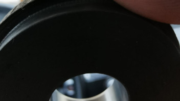

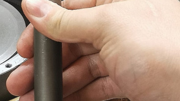

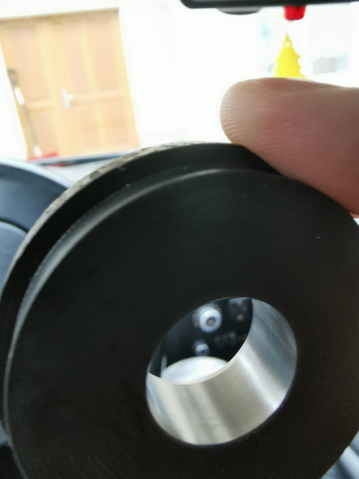

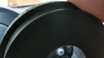

    Dann ging es am Gabelbrückenumbau weiter.
    Steuerrohr kam neu, wurde wegen Maßhaltigkeit der Lagersitze und dem Pressverband (Gabelführung) geschliffen. Auch um eine Fressneigung zu verhindern durch zu raue Oberfläche.
    Jetzt mach ich noch die untere Lagerschale und dann kann man endlich Anschläge und Lenkradschloss komplett original nutzen ohne Kompromisse eingehen zu müssen.
