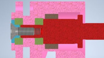

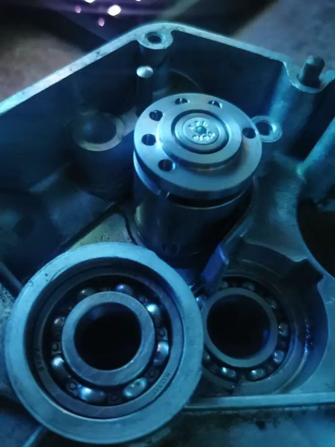

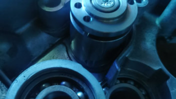

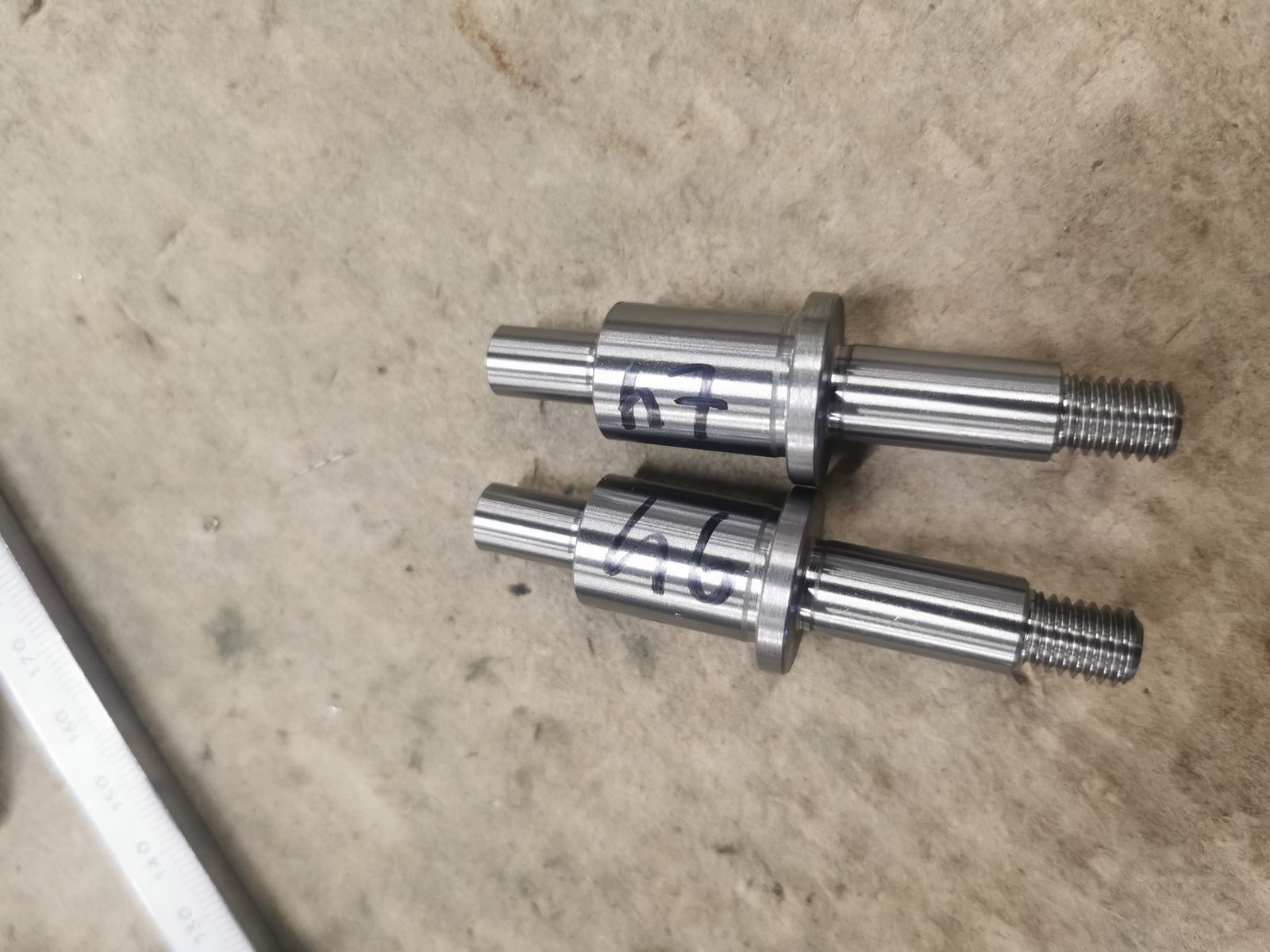

Tommy hat ja seine Vorrichtung bekommen um die Schwenkhebel zu optimieren.
Aber an der Schaltwalze geht noch was.
Auch wenn es vllt to much ist...
Also aus einem 0815 Teil, Mrs Kompliziert gemacht.
In die Walze hab ich 2 Axiallager sowie 2
Kugellager integriert.
Für solche Experimente muss man die Schaltwalze aber neu anfertigen.
Neue Schaltwalzenbolzen gabs auch.
Heute habe ich es mal zusammengesetzt.
Fässt sich mega an.
Einfach hochwertig. Braucht man sicherlich nicht, aber ich will es so.
Im übrigen sind das meine neuen 6 Gang Schaltwalzen.
*Hust*
Wer weiß was ich schon wieder treibe.
Lg Vincent

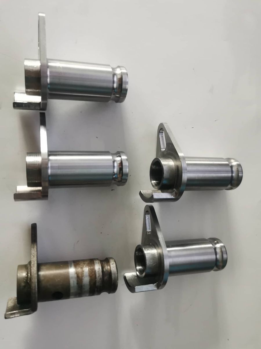

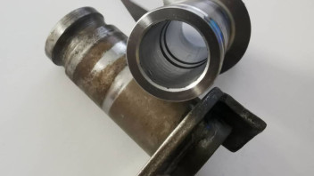

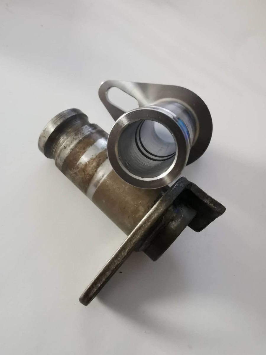

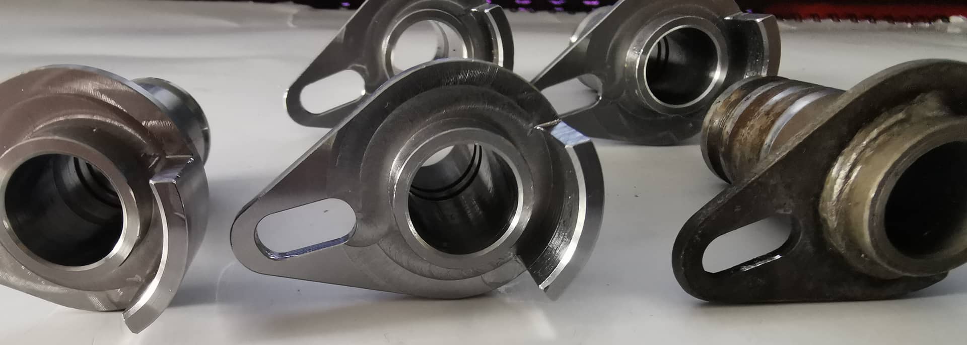

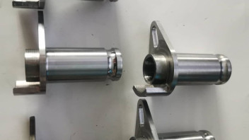

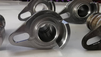

Hallo,
da ich aktuell am M53 Motor rumbastel, hab ich im Zuge dessen gleich ein Teil neu konstruiert und gefertigt.
Meine S50 steht in der sauberen Garage, mittlerweile süfft das Öl am Schalthebel raus und versaut mir den Boden.
Da ich sowas absolut gar nicht abkann, wenn der Motor neu ist hab ich heute die Hohlwelle komplett "billet" CNC gefertigt.
Hier ein paar Einblicke.
Inkl O-Ring Nuten zum abdichten. Dabei bleibt die Kickstarterwelle verschont, da diese dünner als die M5x1 Variante ist.
Die Teile gehen jetzt noch zum Härten, dann ist auch das Problem behoben.LG Vincent
