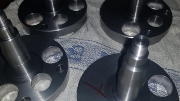

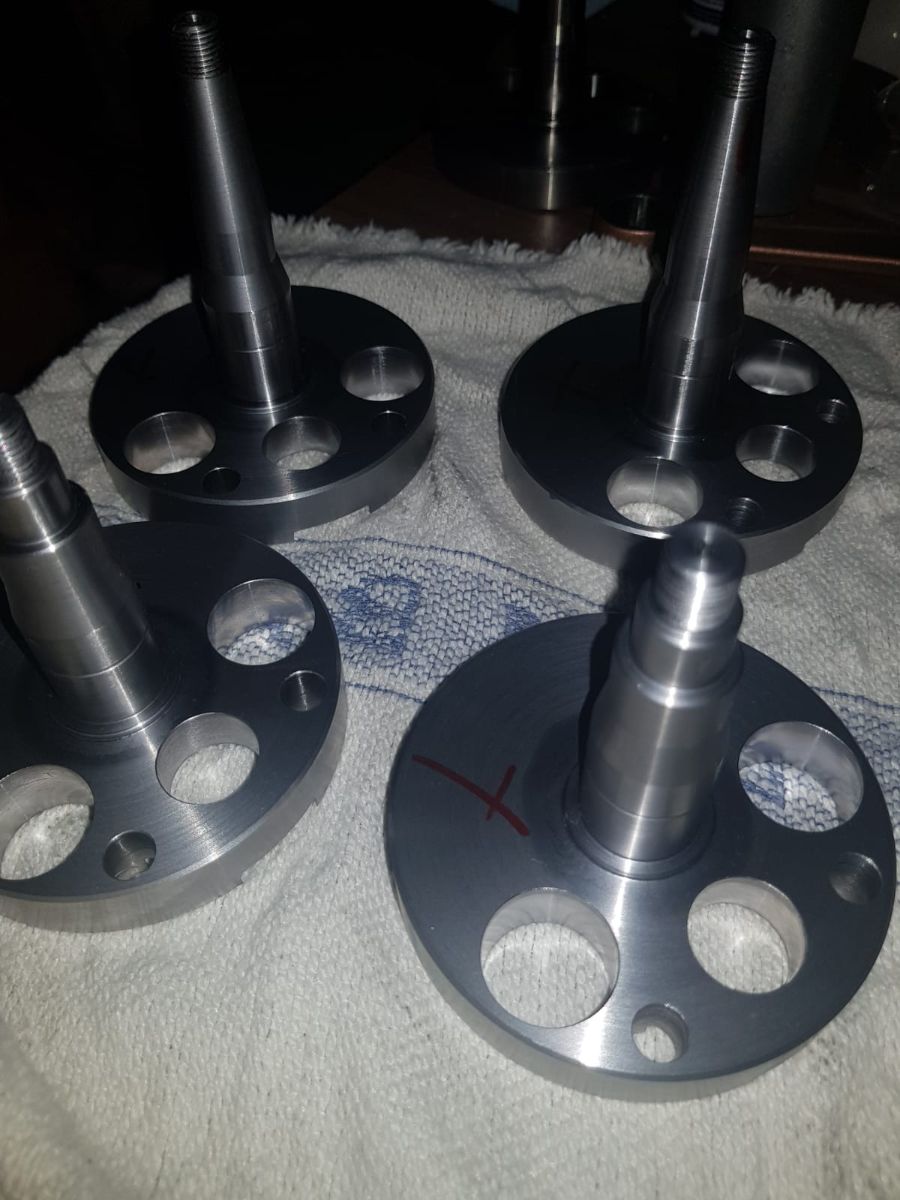

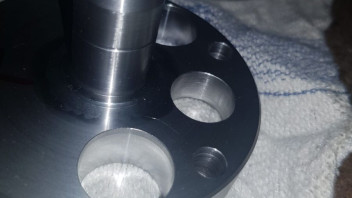

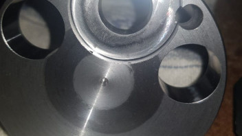

Mittlerweile wisst ihr ja, dass ich ungerne Teile kaufe ... Also hab ich für einen Kumpel, paar Kurbelwellen angefertigt.Hub 52mm... "Hubwellen" sind zweiteilig ausgeführt.
Fertigung ist einfacher, Preisgünstiger und man kann verschiedene Materialien kombinieren.

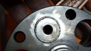

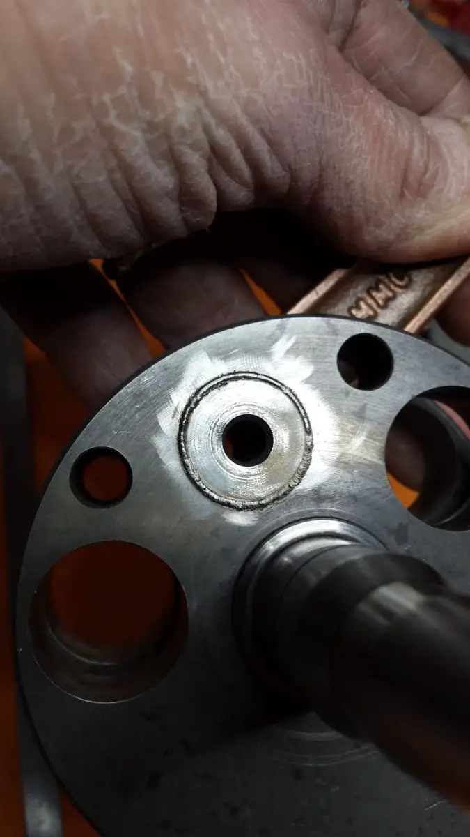

Heißt also Hubscheiben 16MnCr5 und "Wellenstumpf" (hier kommts drauf an) 34CrNiMo6. Welle und Scheibe sind mit einander verpresst (1/10) und am Ende miteinander verschweißt.
Dafür gibt´s Spezialfülldraht zu kaufen. Also geht! Nach dem Schweißen, ab in die Härterei nach Zella Mehlis zum Glühen.

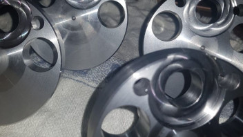

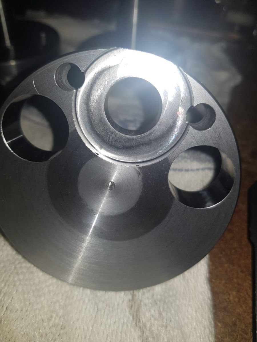

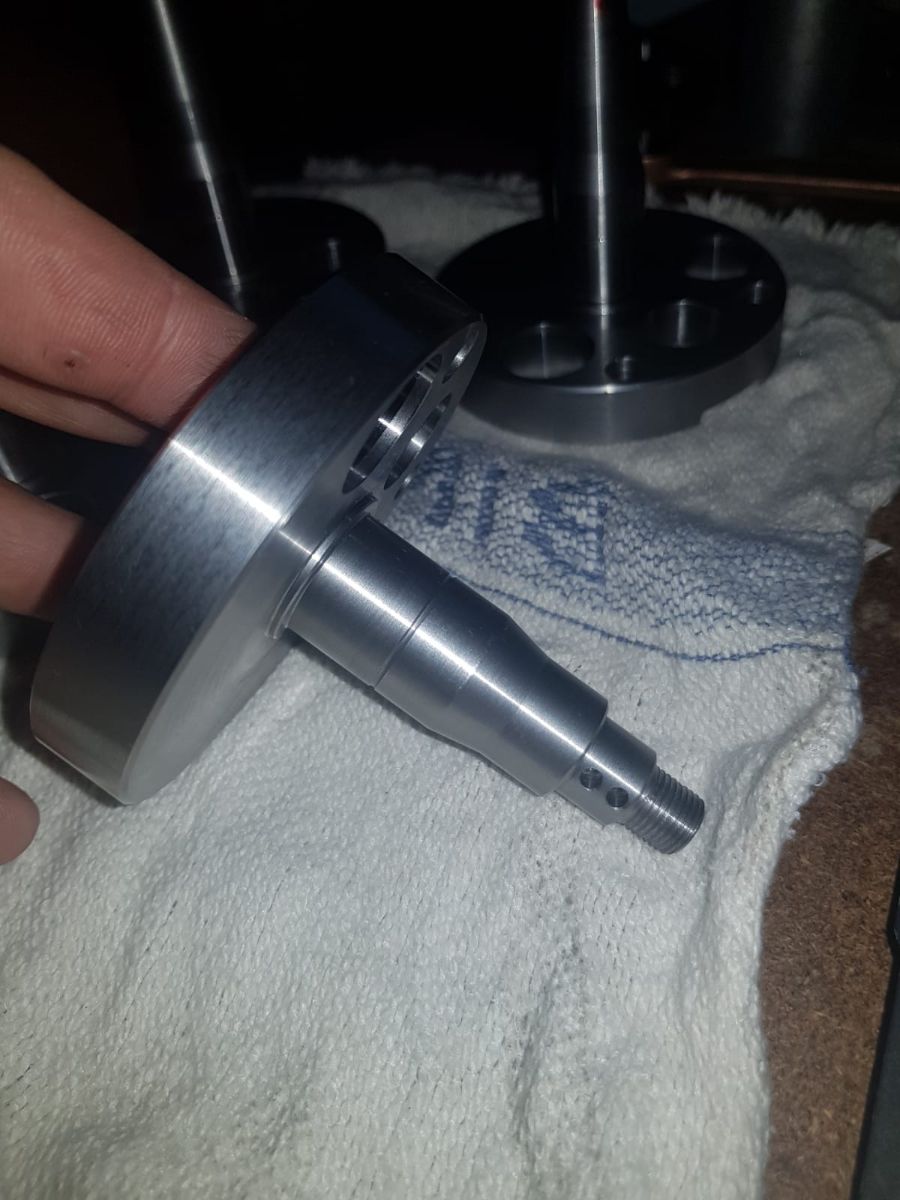

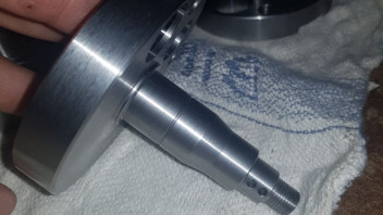

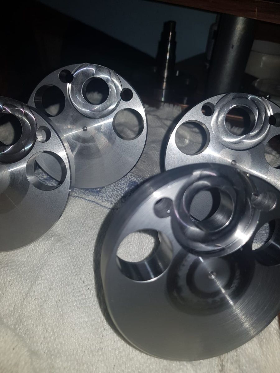

Nach dem Glühen... CNC drehen und Fräsen... Schön wenn man alles in 2 Aufspannungen fertigen kann.

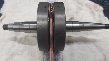

Das hier kam bei raus.
simsonforum.de/attachment/25345/

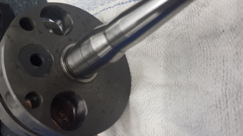

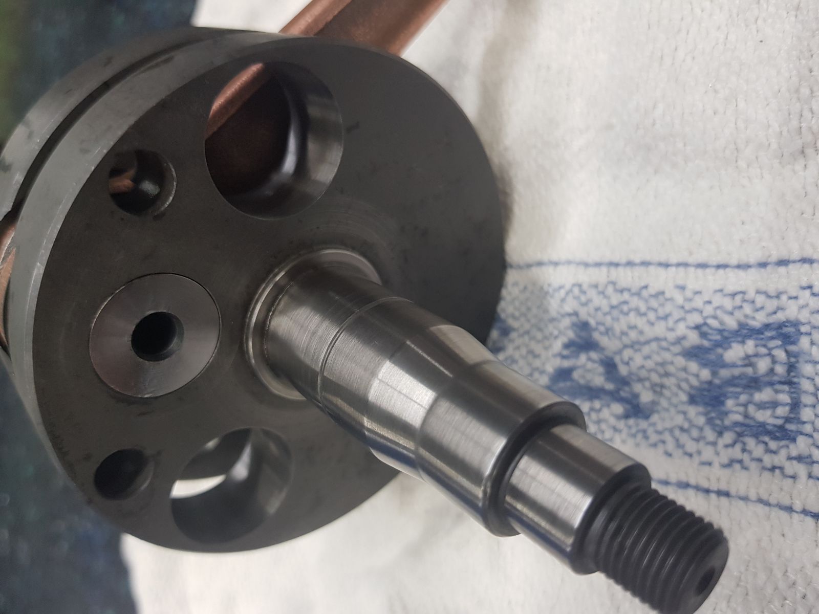

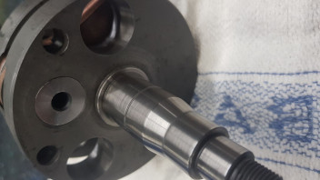

Am Montag noch Wellendichtringsitz drallfrei schleifen und dann ab zum Nitrieren!
Danach wird die Pressbohrung noch gehont, damit der Bolzen nicht frisst.

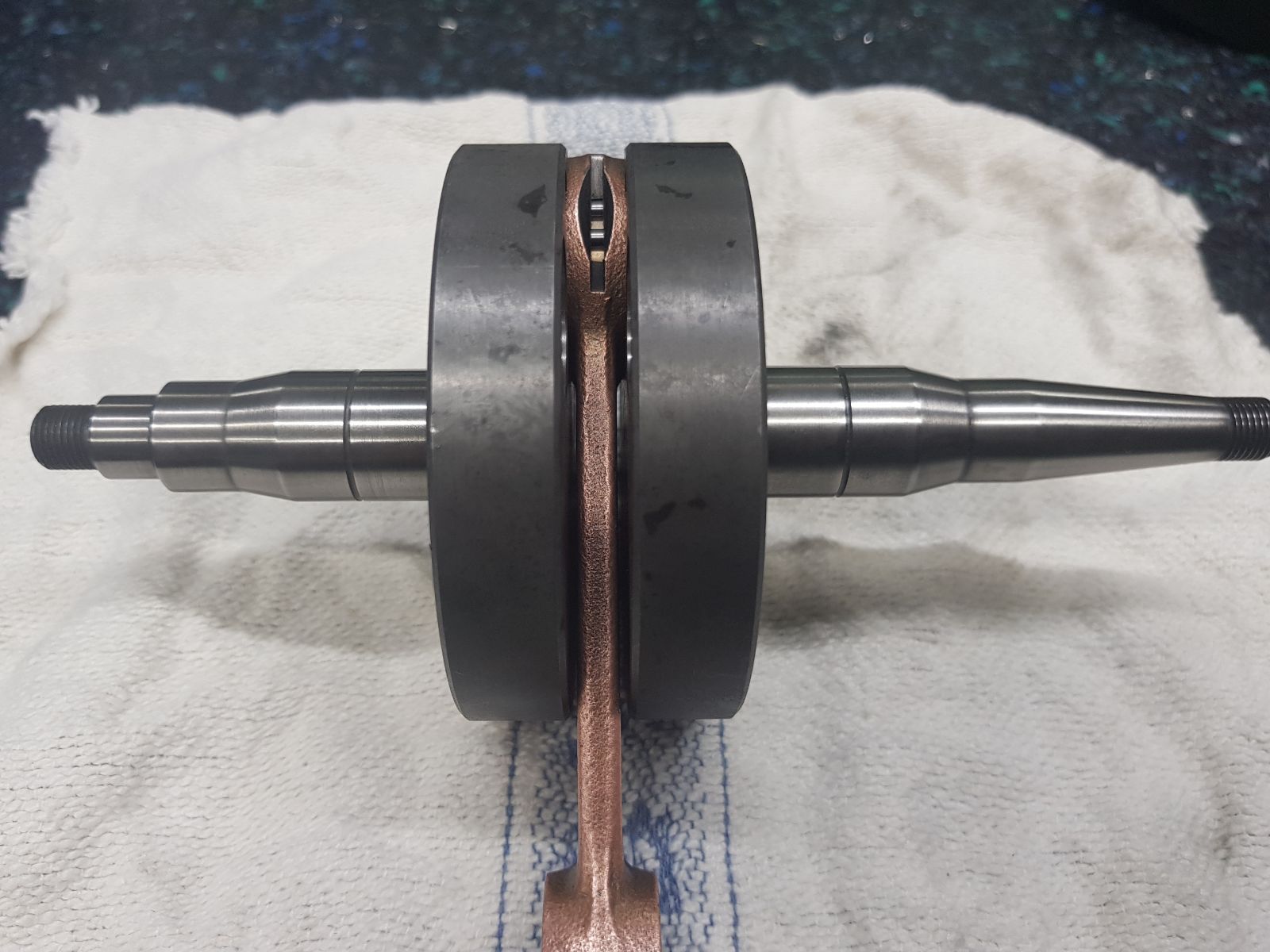

Dann steck ich das Zeug zusammen und bin gespannt ![]()
Anlaufscheiben für die Untengeführte Welle, hab ich auch selbst gefertigt
