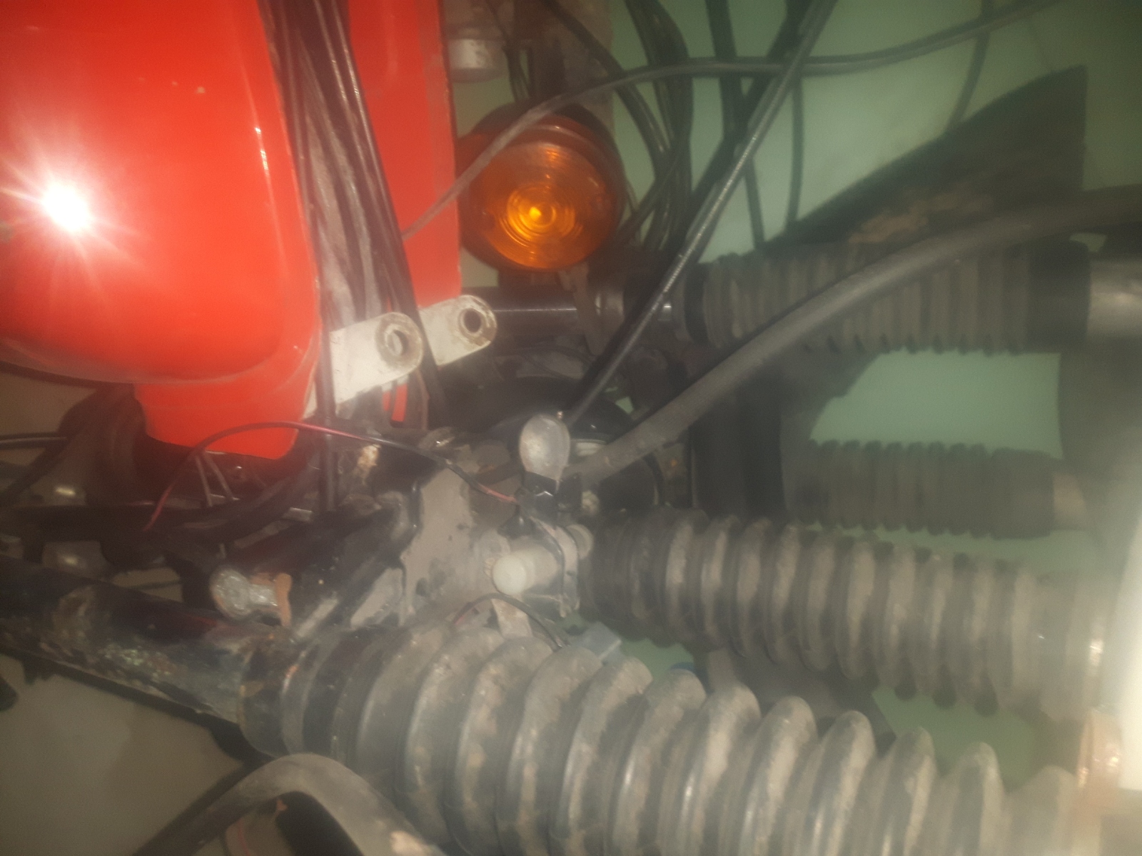

  • Hallo, mein jüngstes "Schnäppchen" war eine S53 die eigentlich zum schlachten gedacht war....
    Naja auf den ersten Blick ist es eine S53 CX, mit den Gußfelgen, Scheibenbremsen, einem roten Tank und Drehzahlmesser..... aber bei der CX wahren laut den Bildern die ich kenne auch Seitendeckel und Schutzbleche rot, bei meiner sind die Seitendeckel schwarz mit Aufkleber in rot und die Schutzbleche weiß.... und das was mich am meißten verwundert ist das es die CX laut Wiki usw erst seid 92 gibt, meine S53 ist jedoch noch Hersteller "VEB Jagtwaffen Suhl" und Baujahr 1990....
    der Zustand ist derartig schlecht das ich nicht denke das jemals ernsthafte Reperaturen oder Umbauten stattgefunden haben....
    Ich habe jetzt schonmal neue Papiere beantragt in der Hoffnung das dort eine bezeichnung steht was es wirklich für eine S53 ist da auf dem Typenschild nur S53 steht aber vieleicht kann ja hier jemand sagen ob es solch ein Moped mit diesen Felgen etz 1990 schon gab oder ob es eine "Bastelbude" ist?

    Komisch ist die nicht, ist nur eine Bastelbude wie du selber schreibst.
    Das ist eine S53B, die jemand umgebaut hat auf Gussräder, Scheibenbremse und Marzocchi-Gabel
    So sah die mal aus.
    http://www.ddrmoped.de/forum/u…ost-23-1365692108_big.jpg
    Die ersten S53 waren N und B Modelle, die S53N hatte keine Kanzel und das Zündschloss wie bei der S51 im Herzkasten. Die S53B hatte eine Kanzel und das Zündschloss in der Kanzel.
    Die Modelle vom 1990-92 hatten keine Scheibenbremse, die gab es glaube es ab 1995/96
    ab 1993 hatten diese den kurzen Auspuff und 3,3PS Zylinder (50km/h)
    Baujahr 1990, wenn das kein Exportmodell ist darf die 60km/h.
    Die S53CX gab es erst ab 1995/96.

  • Kann es sein, das Rahmen ne Stauchung hat? Auffahrunfall.
    Was ist zu viel? Hat immerhin die Guss Räder und Scheibenbremse. Gut paar Teile fehlen.
    mit der stauchung hatte ich auch schon überlegt. vorderrad sieht mir nen bissi zu nah am motor aus.
  • Das mit der stauchung täuscht auf den bildern, habe gerade mal beim s51 gemessen und das maß ist +/- 1cm messtoleranz (zollstock) gleich....
    Mich verwundert der aufbau des mopeds etwas.....
    Scheinbar von der s53cx:
    -Armaturenträger mit neuem zündschloss (was leider im mom fehlt suche ersatz)
    -gabel (wobei auf allen bildern die ich von der s53 cx finde "simson" auf der gabel steht)
    Die Felgen
    Bremse hinten (die vorne ja sowieso)
    Herzkasten (so wie die löcher aussehen war nie das besagte Zündschloss im Herzkasten verbaut)
    Drehzahlmesser
    Von der S53 N/bzw B
    Schutzbleche (sind weiß und waren nach meiner Recherge in der gleichen Farbe wie der Tank bei der S53CX)
    Der Rahmen
    Der eine vorhandene Seitendeckel (ist standart Schwarz mit Aufkleber S53 in Rot und nicht Lackiert wie bei den neuen Modellen)
    Auspuff
    Motor
    Und was mir gerade so aufgefallen ist, was ist das für nen Blech vorne unterm Tank? Für Endurostreben?
