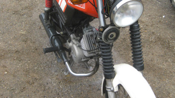

Im Zuge meines S53 Projektes, habe ich auch viel versucht heraus zufinden, was es 1992 so alles gab und bin daher der Meinung, dass es den kurzen, zerlegbaren Auspuff 1991 schon gab, wie z.B. hier...

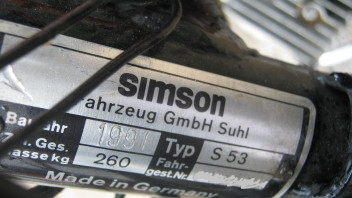

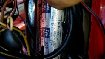

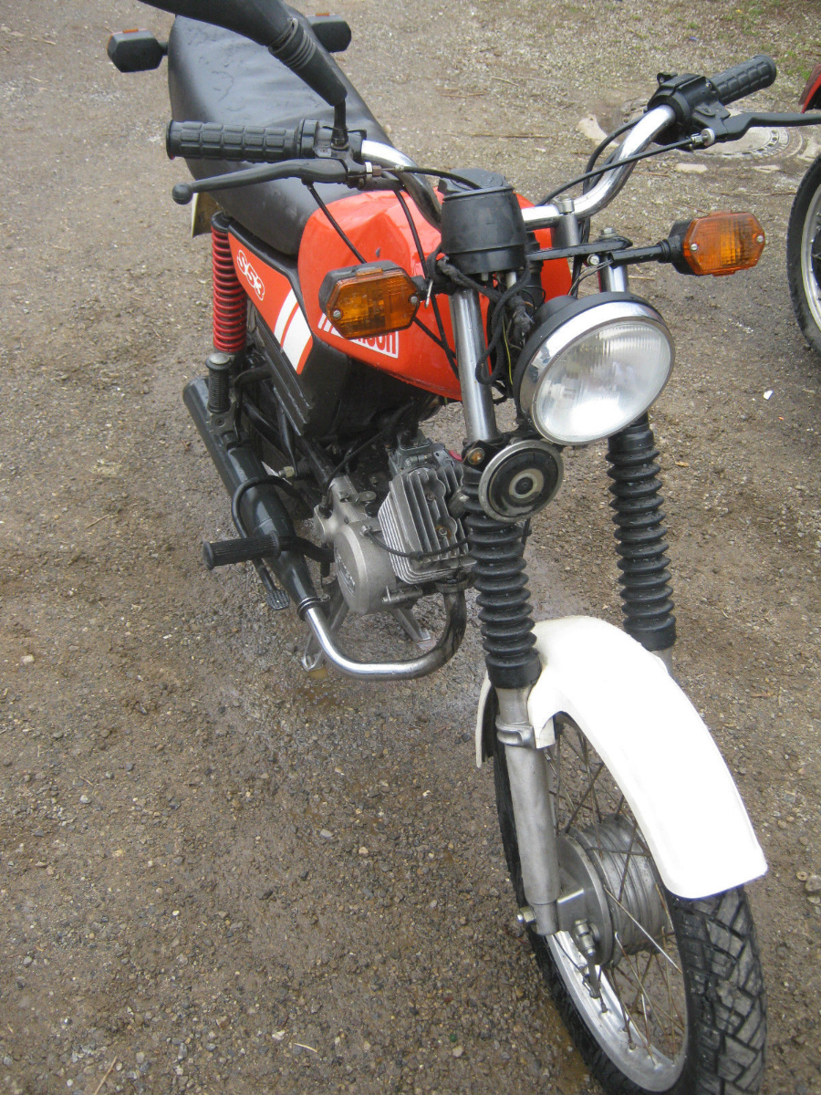

Ich hab mal das typenschild abfotografiert.... gibt es eine möglichkeit die auslieferungs-ausstattung herauszufinden? Ich bin mir aktuell unschlüssig ob ich sie wieder in den 100%original-zustand zurück versetze oder mit scheibenbremse etz wieder aufbaue.... wobei ich aktuell auch echt probleme habe gewisse ersatzteile zu bekommen
Also ich würde sie als "CX" aufbauen. Welche Et´s fehlen dir denn?
Ein schlosssatz und der passende scheinwerfer.... die anderen teile hab ich größtenteils bestellt
Wie sieht dein jetziger Seitendeckel aus, könntest du mal ein Foto davon machen und hier reinstellen? Seitendeckelschlösser für die S53 sind in der Tat ein Thema für sich. Ich habe mich für einen solchen Deckel entschieden, da hier ein standard S51 Schloss in verbindung mit einen S53 Schließhaken passt.
Ok, über den Seitendeckel hab ich mir noch gar keine Gedanken gemacht.... ![]()
Originaler weise war mal ein Schlüssel für Zündung und Seitendeckel glaub ich
Wobei mir als erstes ein zündschloss wichtig währe... ich würd auch eins ohne schlüssel nehmen notfalls
