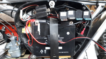

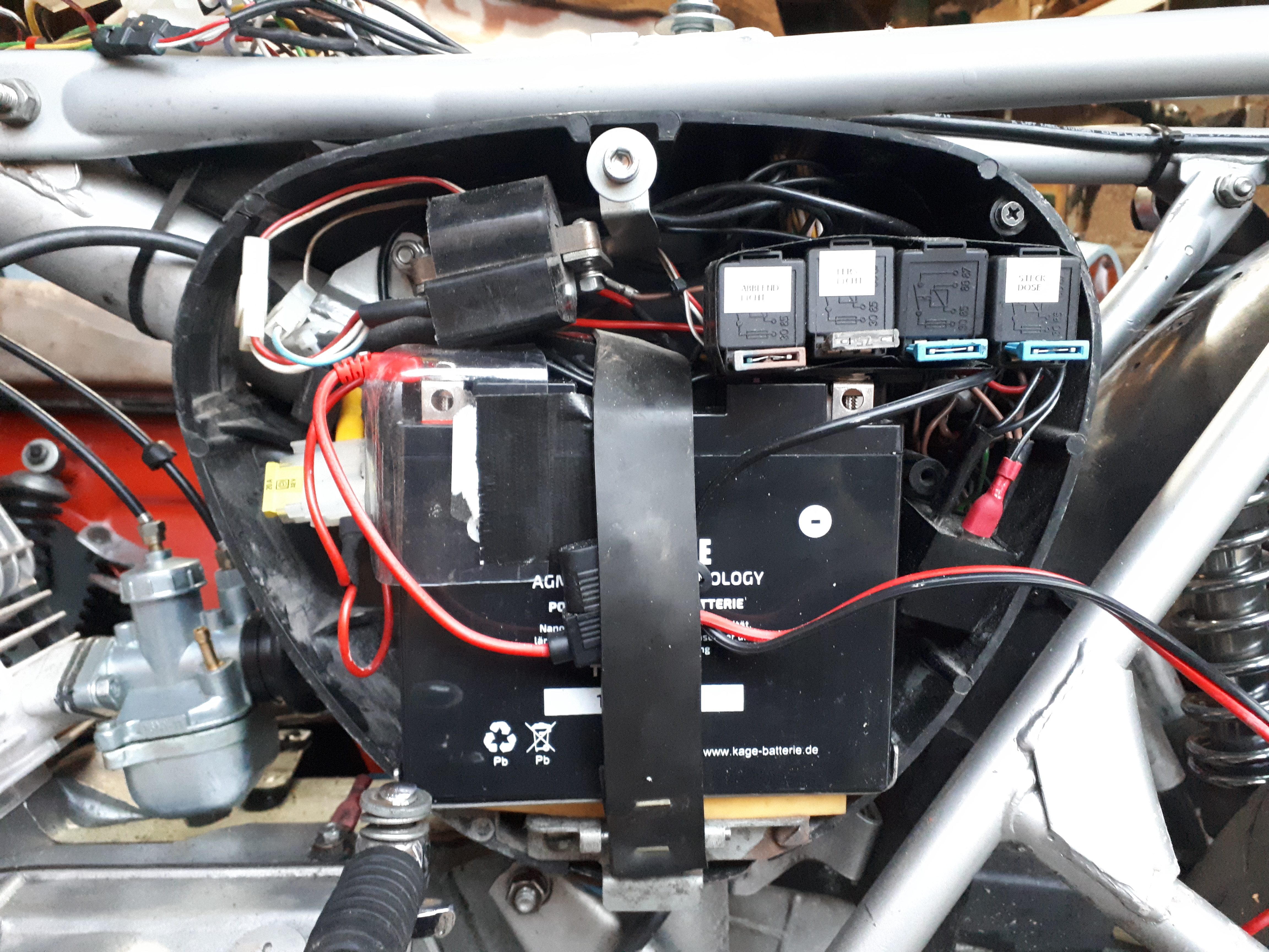

Der Signalfinder passt super in den Herzkasten. Versteckt sich hinter den Steckern der Zündspule am Zündkabel.
Mit dem Sensor hast du schon recht. Ohne Scheibenbremse ist das mit der Signalabnahme nicht so leicht. Bei meinem RX2N+ war der aktive Sensor bei und passt super an die Scheibenbremse.
Super, so hab ich mir das auch vorgestellt. Denn auch wenn mein aktuelles setup funktioniert...das sieht mal so richtig bescheiden aus
