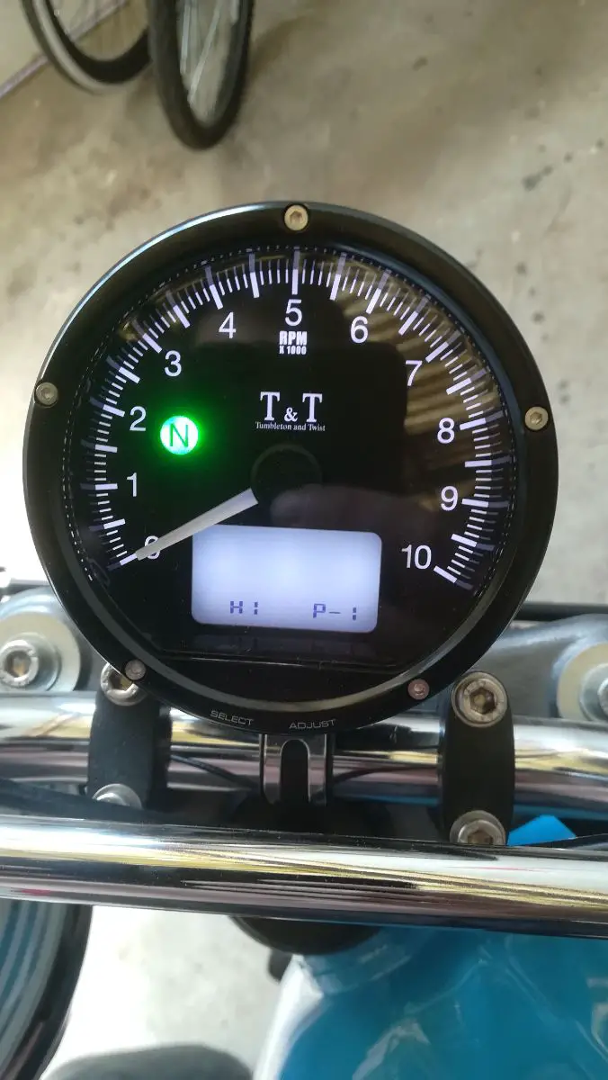

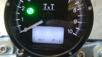

Die Spannung gemessen zwischen dem roten und dem grünen Kabel des Signalfilters liegt bei eingeschalteter Zündung bei ca.12V.
Muss in den Einstellungen für das Zündimpuls-Signal Hi oder LOW gewählt werden? Mein Signalfilter ist mit Kabelbindern am Zündkabel befestigt (falls das ne Rolle spielt...?).
In der Anleitung steht, es muss HI gewählt werden. Statt den Signafinder mit Kabelbindern am Zündkabel anzuschließen, versuche doch mal ein Kabel, das direkt von der Vape Zündspule kommt. Der Signalfilter ist ja schnell umgesteckt und kaputt kann dabei auch nichts gehen...
Christian -
Habe im T&T auf HI eingestellt. Der Signalfilter sitzt immer noch direkt am Zündkabel. Ich habe lediglich die Zuleitung anders verlegt, nämlich weiter weg vom Zündmodul.
Jetzt habe ich ein Drehzahlsignal.
Rumprobieren hat im Endeffekt geholfen. Danke für eure Antworten auf meine Fragen...Der T&T ist schon ein ziemlicher Hingucker. Bin froh, den verbaut zu haben.

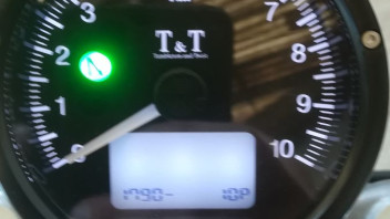

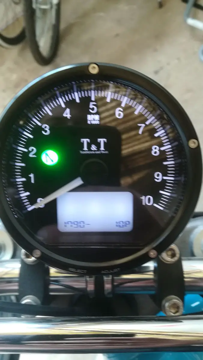

Was hast du für werte eingeben
So sehen meine Einstellungen aus. Testfahrt mache ich heute noch. Mal sehen wie genau die Geschwindigkeit angezeigt wird. Ich werde mit GPS-Geschwindigkeitsmessung vergleichen.
