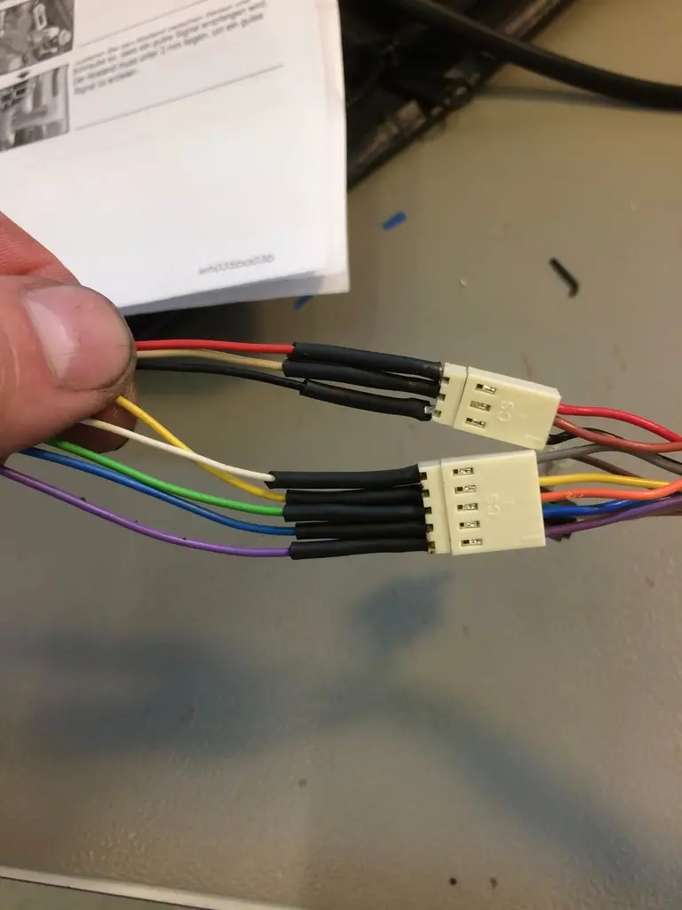

Habe heute die Blinkkontrolleuchte angeschlossen und die Anleitung an der entsprechenden Stelle erweitert.
Und ein Vorschlag wie eine Verlängerung des sehr kurzen T&T Kabels sauber gemacht werden kann (leider ist die max. Anzahl der Anhänge in der Anleitung erschöpft, sonst hätte ich es dort eingefügt)
